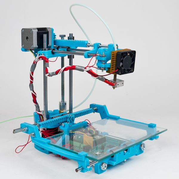

Заказал 3D-принтер MC2. Всё благополучно приехало. После сборки принтера и прошивки микроконтроллера установил и настроил Repetier-Host 1.6.2. Подсоединение к принтеру проходит успешно. Вентилятор работает, хот-энд греется, путь по осям отображается, но шаговые двигатели не реагируют на управление.
Сразу после подсоединения к принтеру появляется сообщение об ошибке:
Ошибка com-порта:System.IO.Ports.SerialErrorReceivedEventArgs
Далее в журнале появляется строка:
echo:???????????????? ??????????????????: 0
Что это может значить и как исправить?
Пробовал переустанавливать Repetier-Host, устанавливать Pronterface. Не помогает.
Первоначально заметил, что ШД, которые были в комплекте, по названию на корпусе (PL42H48-D5) не соответствуют указанным в перечне (17HS8401J4PW550_MC5). По техническим характеристикам PL42H48-D5 его рабочий ток равен 2,4А. У используемых мной драйверов MP4988 (были в комплекте) максимальный входной ток 2А. Возможно ли, что двигатели не реагируют из-за этого несоответствия характеристик?
Заранее спасибо.

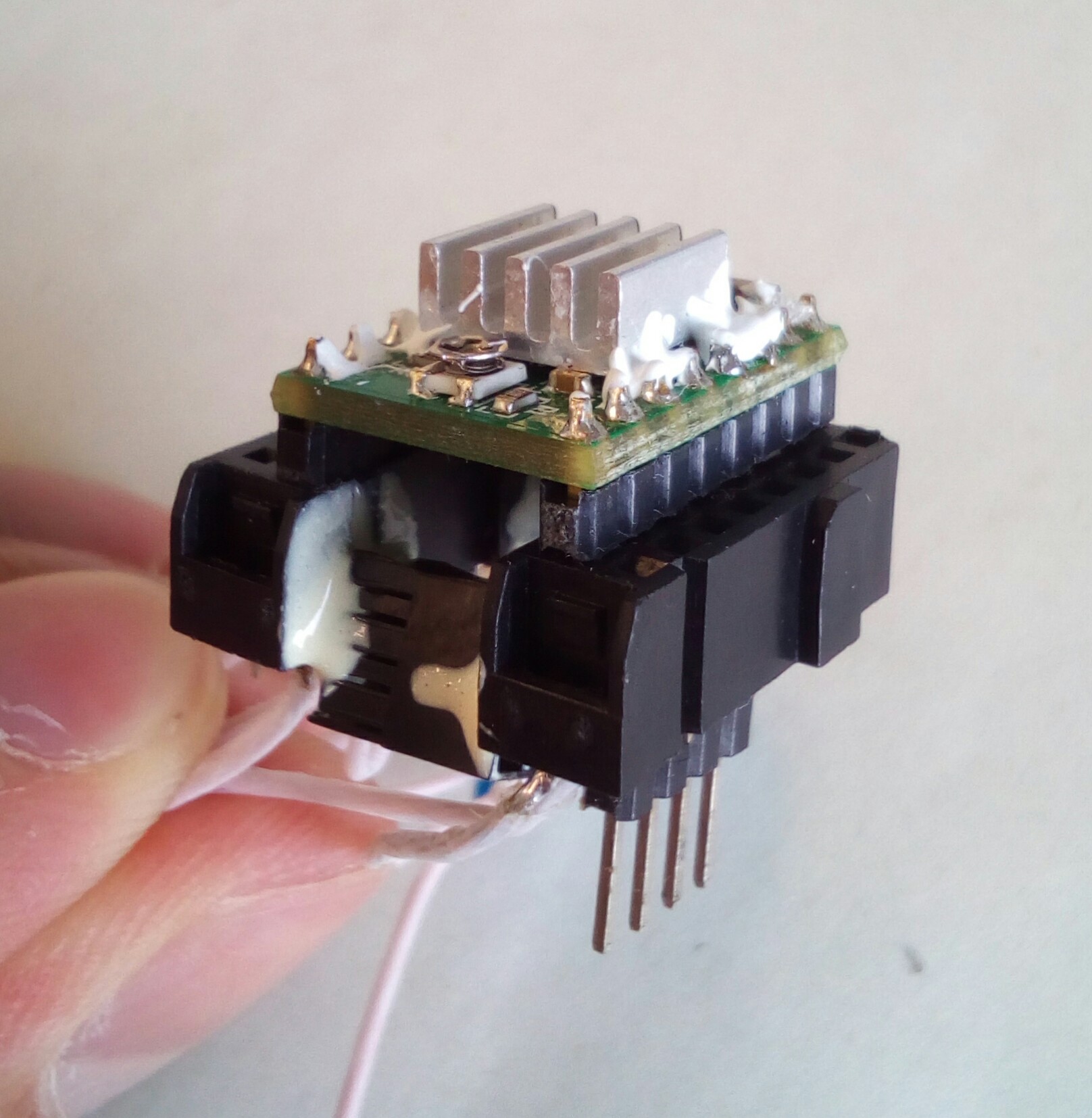

99% что стоят A4988 драйверы. Но это не принципиально: драйверы затачивают под установку в стандартный разъем, так что цоколевка у всех одинаковая. По подключению есть много картинок.
У меня спец.колодка есть для проверки:
Не знаю по какой причине reset и sleep соединены перемычкок. MS-ы на землю. Радиатором не коротните выводы.
Если ардуины для тестов нет, то можно вручную импульсы подавать: dir на землю, на step закорачивать +5В. Лучше через кнопку. Один импульс - один шаг.
