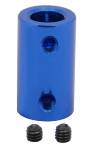

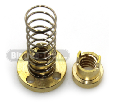

T8 Анти люфт пружинная гайка и Алюминиевый Сплав Муфта Диаметр 5 мм 8 мм
