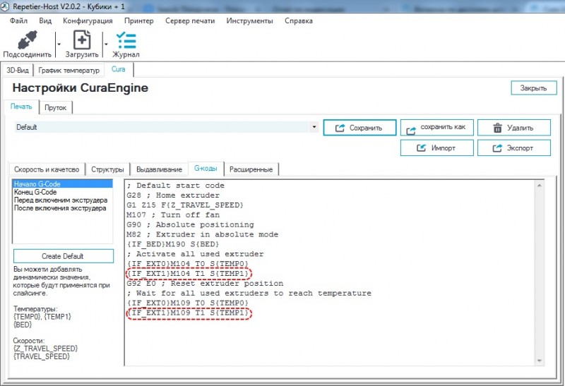

А начало Г-кода какое? Чтоб разогреть второе сопло - тоже T1 нужно сделать, потом M104 а потом опять T0? И в коде нигде аргументов с T1-T0 больше нет?
Re: Cura 2.6 2.7 проблема с печатью двумя экструдерами
В начале есть конечно, дальше не вижу:
Код: Выделить всё
;Generated with Cura_SteamEngine 15.01
; Default start code
G28 ; Home extruder
G1 Z15 F100
M107 ; Turn off fan
G90 ; Absolute positioning
M82 ; Extruder in absolute mode
M190 S80
; Activate all used extruder
M104 T0 S235
M104 T1 S235
G92 E0 ; Reset extruder position
; Wait for all used extruders to reach temperature
M109 T0 S235
M109 T1 S235
