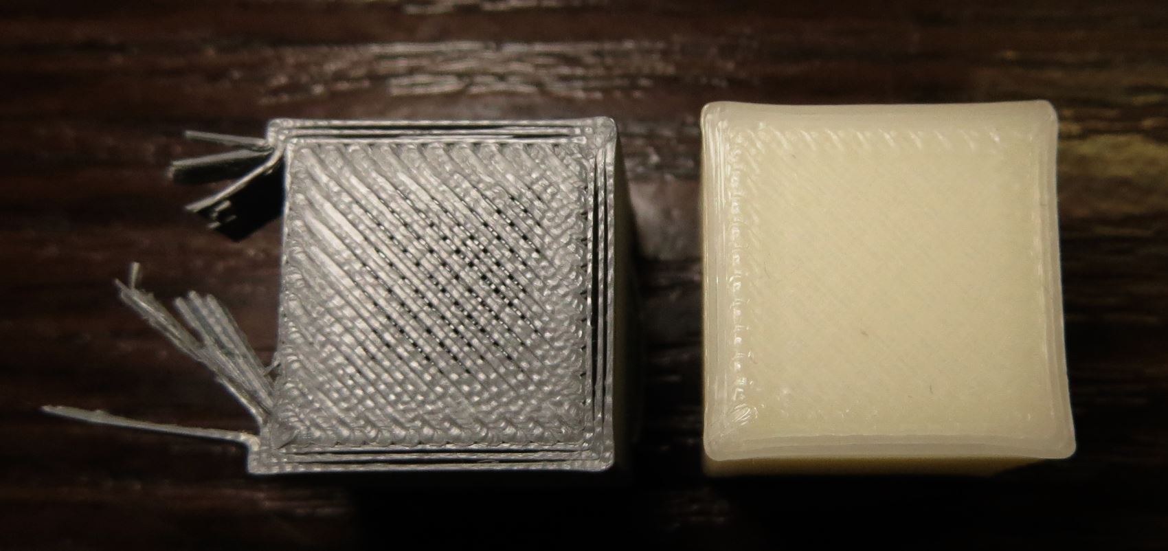

Спринтер в процессе отладки - с ним всё хорошо. Не смотря на критику , по моим оценка он уже печатает очень хорошо. Все основные проблемы решены. А проблемы печати - так это проблемы Серого металлик пластика - на бесцветном пластике СПринтер печатает просто замечательно, по крайней мере лучше того, что тут многие выкладывают на всеобщее обозрение. А с цветными пластиками - это просто надо наработать навык настройки слайсера.
Вот печать в одну линию -сопло 0,4 мм слой 0,15 . Увеличение - если в полно форматном режиме смотреть в 6 раз на экране - На бесцветном пластике даже с увеличением проблем не видно. А на сером - вертикальные полосы видны только при таком увеличении и подсветкой лампой вспышкой - глазом их не видно. Да и то они проявляются после остывания пластика.

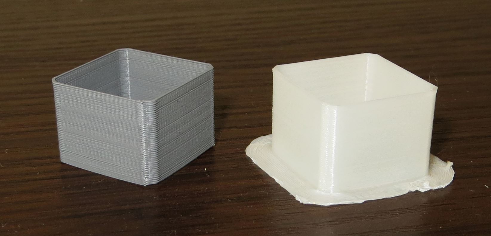

Непрочитанное сообщение Lenivo » 21 ноя 2017, 09:48
Вот ещё сравнение бесцветного и серого(металлик) пластиков. На Бесцветном все слои нормально скреплены между собой. А на сером металлик - нет бокового склеивания слоёв. Настройки одни и те же. Модель одна и та же. Температура оптимальная для серого пластика - для бесцветного я, обычно, выставлял на 5 градусов меньше, но тут напечатано на одной и той же температуре. У серого пластика, специально, распотрошил сбоку слои - они действительно не склеились.

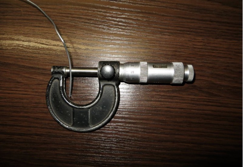

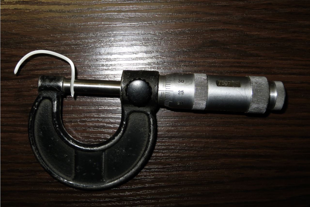

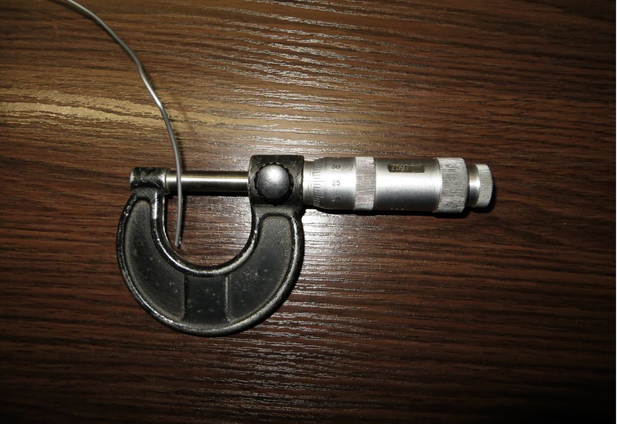

Непрочитанное сообщение Shaman » 21 ноя 2017, 10:39
Да банально на сером нить тоньше вот и результат. Подачу нужно подбирать, она именно для этого и есть. Ту, которую тут "потоком" многие кличут :lol:

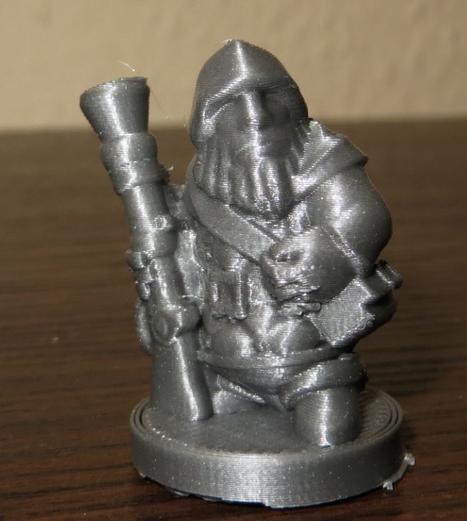

Непрочитанное сообщение Lenivo » 21 ноя 2017, 16:03
Shaman писал(а): ↑
21 ноя 2017, 10:39
Поток увеличивал на 10% и 20%. Не сильно помогает.
Помогает увеличение температуры до 265 градусов - но "плывут" мелкие детали.
21 ноя 2017, 14:32
Но 500 - это не ускорения. Это дети карандашами с такими ускорениями рисуют Пруша отлично работает на 1000-1500 и по столу не прыгает. На спринтере у меня 2000 стоИт, ради тишины, тоже никуда не убегает.
Вы когда новую машину покупаете - так в ней программно стоят ограничения на ВСЁ - на ускорения, на максимальные обороты - и эти ограничения снимают на первом ТО после 2000 км пробега. Конечно есть деятели-купили машину и сразу же "нагибают" её по полной. Вон у нас во дворах мужик купил тойоту новую и погнал в первый же день за город к озерам. К концу дня его притащили на эвакуаторе -перевёртыш. У него в ступице подшипник заклинило и легкосплавный диск развалило, или наоборот сперва диск развалило, потом ступицу заклинило. И ничего ему не выплатили посуду - так как авария произошла на скорости 160 км/час - не знаю как там дилеры Тойоты это доказали, но факт - необкатал правильно машину - претензий не принимаем.
Так и у меня принтер новый - вот обкатается буду его нагружать и посмотрю.
