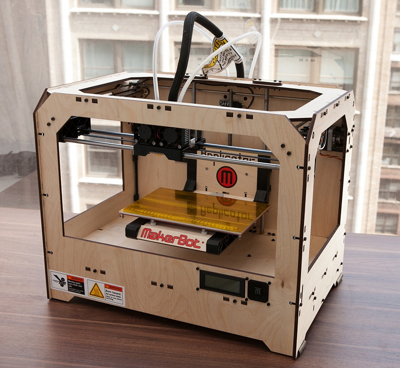

Можно и не конкурировать, а просто выбрать себе удобную нишу единомышленников, и делать оптимально.
Кстати, вот тот самый МейкерБот, когда ещё дизайнеры и маркетологи не сели на шею инженерам.
Печатал точно так же, как и этот. Только стоил в разы дешевле.
