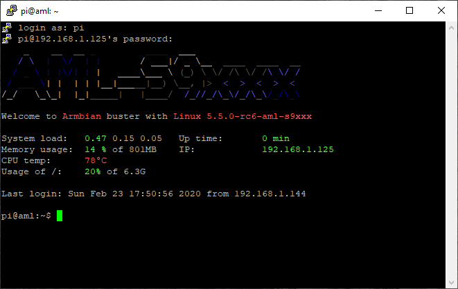

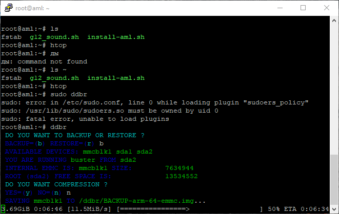

Купил бокс :D версия 5.5.0 запустилась сразу, 5.5.1 - черный экран и ничего...
система загружается с eMMC, usb вынута
