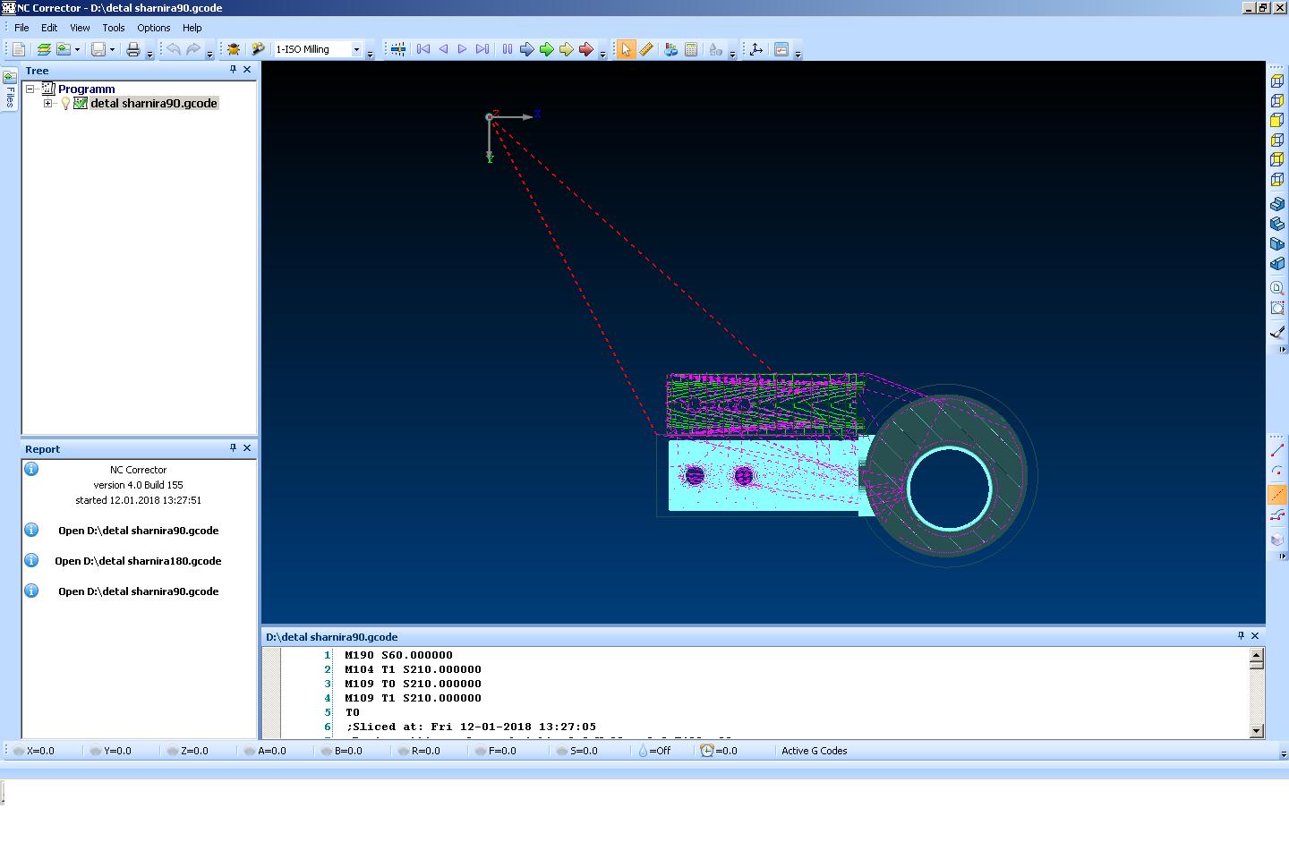

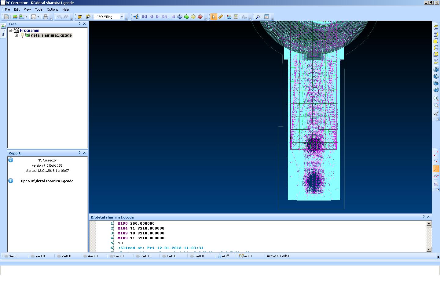

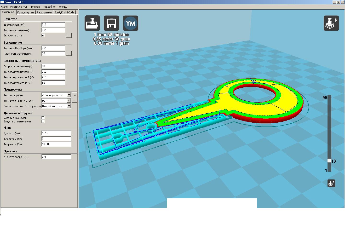

Доброго дня. Столкнулся с проблемой выбрал поддержку, смотрю на слои в Cura поддержка есть до конца детали, смотрю файл кода в NC correktor поддержка смещена. По факту при печати тот же сдвиг что и в NC correktor. Как с этим бороться?

У Куры да, бывает, с поддержками косячит, глаз да глаз нужен... Могу предложить повернуть деталь на 90* - иногда помогает. Если нет - слайсить в чем-нибудь другом. Можно попробовать версию 15.04.6 (на скрине 15.04.3).
Кстати, я смотрю что поддержки другим экструдером печатаются? А почему толщина нити для него "0" стоИт? Может, из-за этого Кура с ума и сходит?

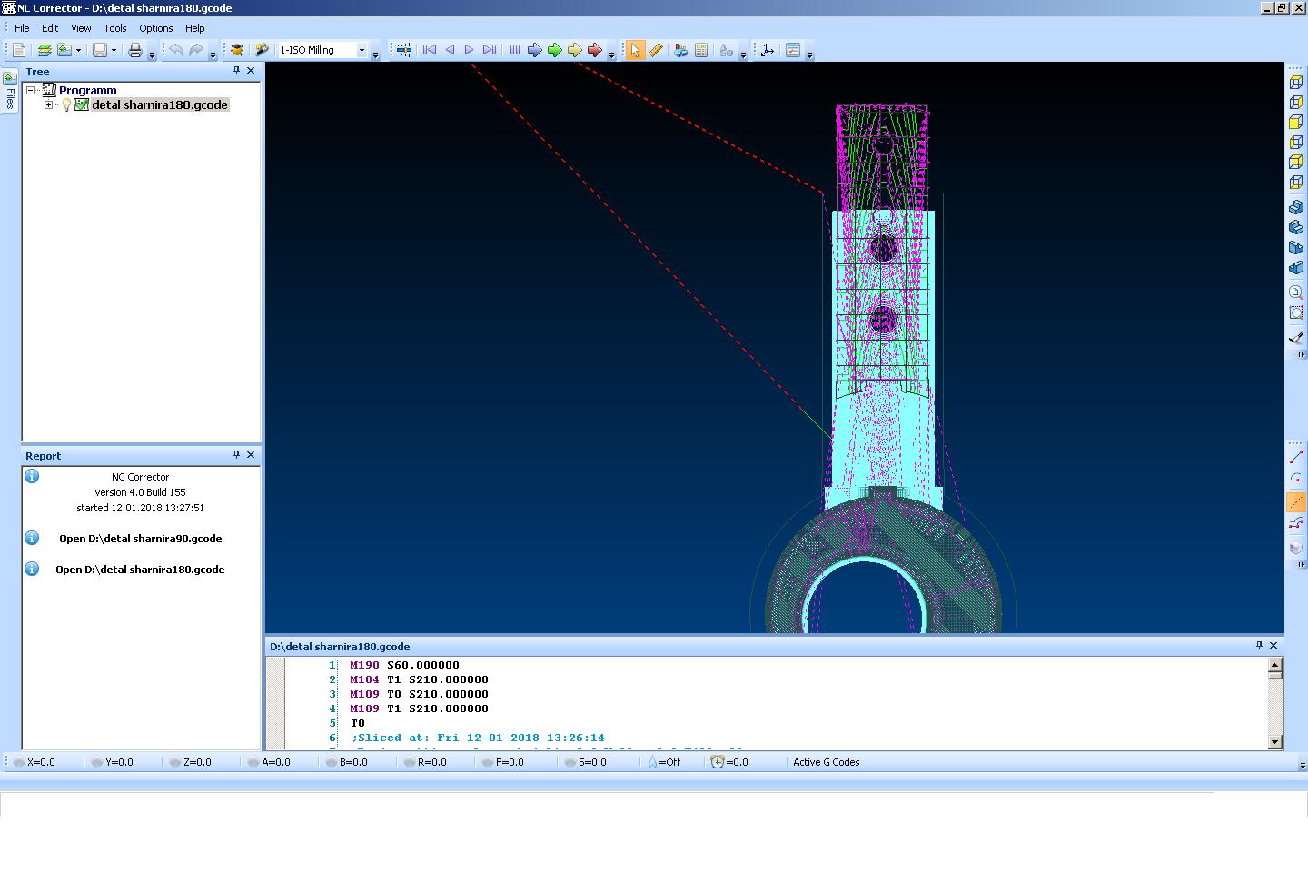

повернул деталь в куре на 180 и 270 градусов везде есть сдвиг, похоже это сказывается расстояние между соплами в настройках принтера

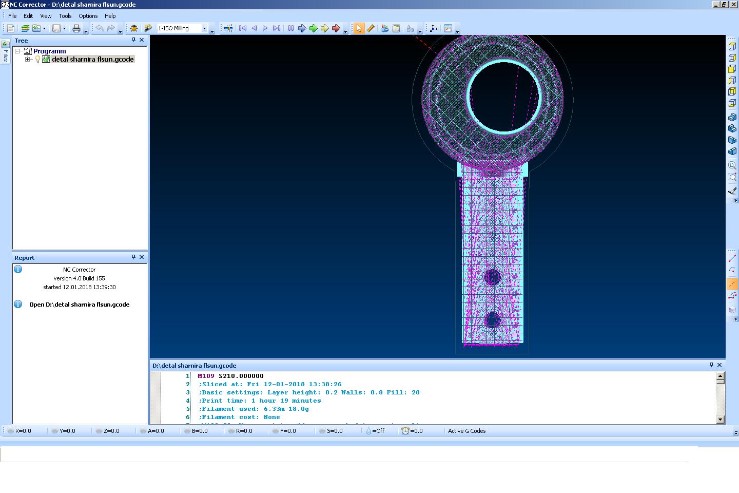

выбрал другой принтер с одним соплам, модель та же.

Если выключить в пункте ПОДДЕРЖКА второй экструдер, оставив только один, проблема решается. Но при этом, нет возможности печатать поддержку другим материалом.

настройки принтера

А в прошивке смещение экструдера учитывается? Если да, то в слайсере нужно поставить "0". Смещение нужно только в одном каком то месте учитывать: или в прошивке, или в слайсере.
