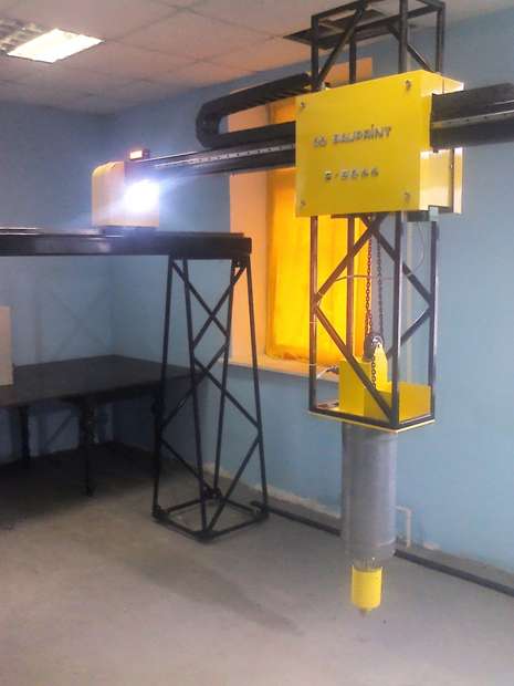

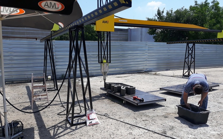

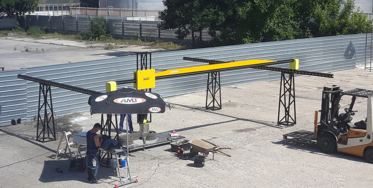

НЕ сочтите за рекламу просто интересная информация - дачный сезон, и тут вылазят вот такие новости.
Возможно на основе этого информационного материала можно будет соорудить какой либо самодельный проект по цене раз в 10 ниже.
Строительный 3D -принтер.
Бурно развивается направление. Печатают от скамеек, вазонов до домов.
Группа компаний «АМТ-СПЕЦАВИА» (Ярославль, Россия) — ведущий производитель и разработчик профессионального 3D оборудования для строительства. «АМТ-СПЕЦАВИА» является первым в Европе серийным производителем строительных 3D-принтеров: от малоформатных (для печати малых архитектурных форм) до больших (для печати зданий высотой до 3 этажей). Оборудованием ярославского производства напечатаны первое здание и первый жилой дом в Европе и СНГ. На сегодня принтеры торговой марки «АМТ» работают в 8 странах мира.
https://specavia.pro/catalog/stroitelny ... 3d-s-6044/
Принтер на фото "Строительный 3D принтер «АМТ» S-6044"
Строительная поверхность:
3,5х3,6х1 м
Материал:
Пескобетон М300, гипс, специализированные смеси
Цена для России от 960 000 руб. (базовая комплектация).
3,5х3,6х1 м
Материал:

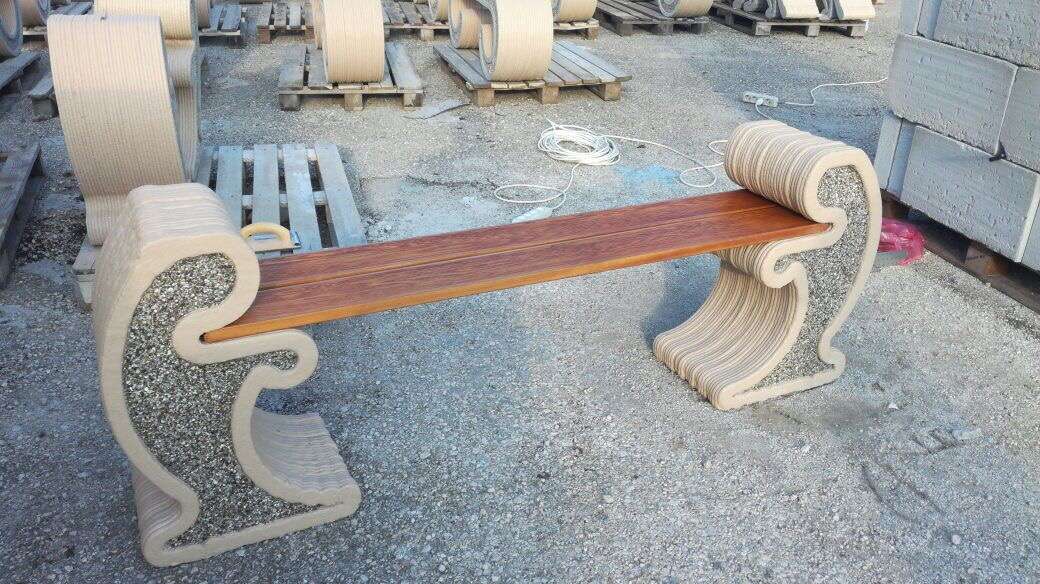

"Напечатать лавочку — 30 минут. Ее себестоимость — около тысячи рублей. Коммерсанты продают в среднем по 5 тысяч рублей. А одна московская фирма — за 30 тысяч".

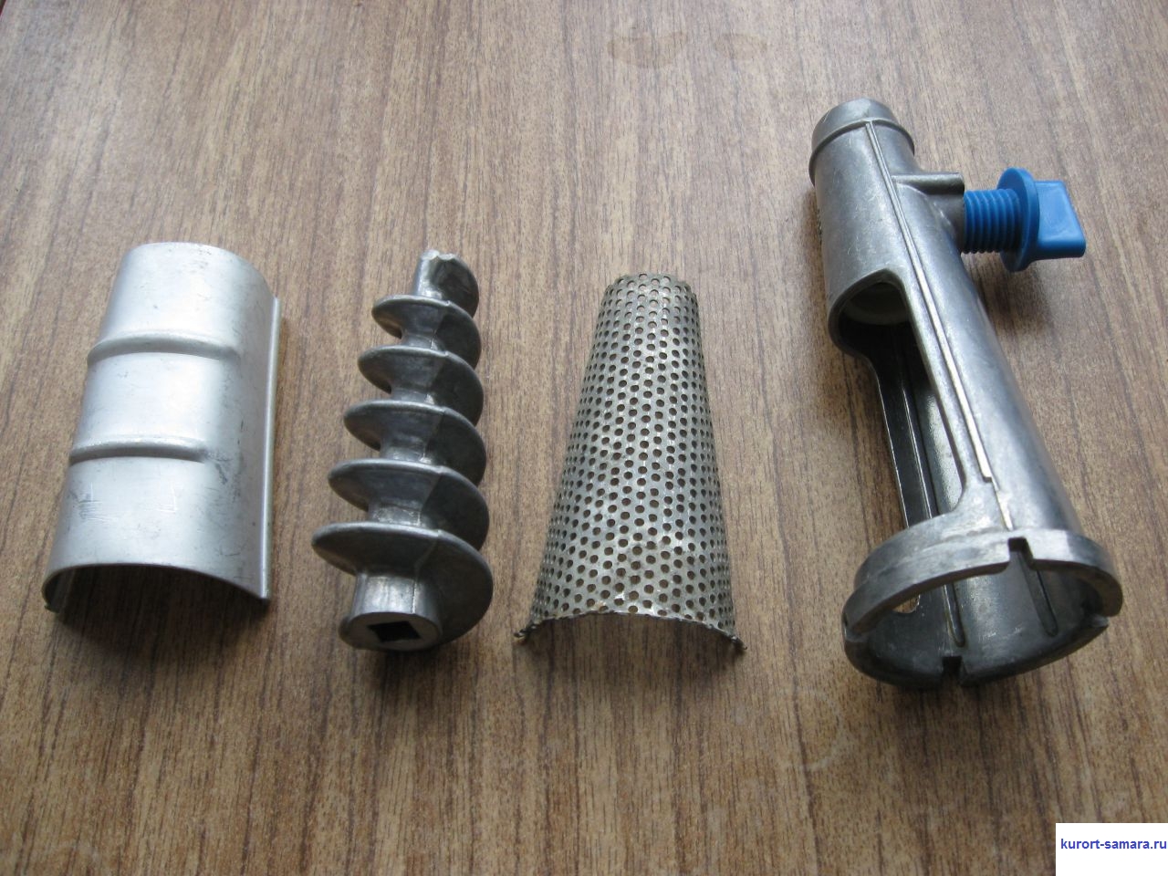

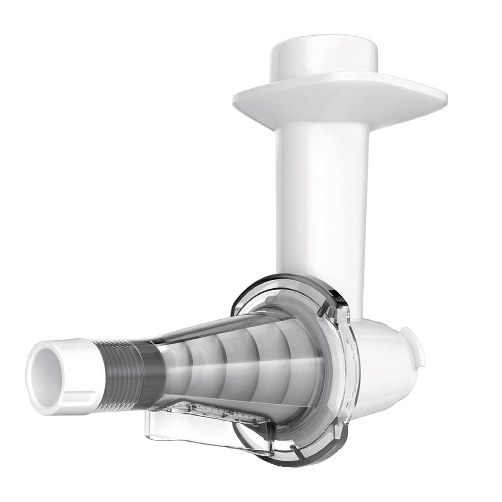

3. Что приспособить для дозатора - аналога хот-енда экструдера в 3D принтере.
Трудный вопрос. Понимания из прочитанных материалов нет. Думается, что самое простое это применить ШНЕКОВУЮ подачу смеси. Наверняка есть готовые узлы их нужно только найти. (Ну или переделать или переделать узел - насадка МЯСОРУБКИ с насадкой набивки колбас
Пластиковая конечно, очень быстро износится - но думается, что на несколько лавочек её хватит. Тем более скорее всего и покупать такую насадку не надо, а надо просто у себя на кухне посмотреть - она идет в наборах к кухонной технике и как правило лежит без дела и не используется. А к такой насадке напечатать держатель для шагового двигателя вот вам и Хот -енд.
Проблема с нагрузкой на ось "Х" - если делать бункер прямо на оси - то ось должна держать нагрузку 60-100 кг (мешок на 25-50кг смеси+ вес самого бункера) и соответственно двигатель должен такую нагрузку передвигать.
Но можно сделать и менее нагруженную ось, но тогда смесь надо подавать по трубке к печатающей голове. Тут всё бы ничего - только плохо промоешь трубку и все застынет - тогда только на выброс всю систему подачи.
