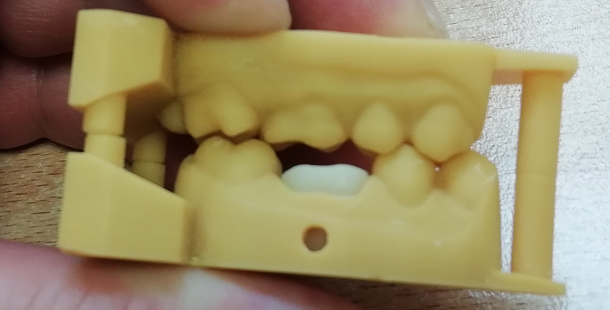

Добрый день! Хочется спросить у знающих людей, напечатали на 3д принтере (rapishape d40 (материал NexDent)) сегмент челюсти (верх и низ), но после промывки, засветки на модели получилась какая то погрешность (на картинке), на какой стадии мы не можем понять, может кто сталкивался с подобным???

Так вроде на нижней половине даже видно что то типа "слоновьей ноги", начинается с широкой платформы а потом заужается на миллиметр примерно. И с другого бока какой то странный скос. А верхняя нормально отпечаталась. Вот куда то сюда и надо рыть. Что то в процессе печати пошло не по плану на нижней половине. Ну и глупое предположение: а в самой модели все ок? Может масштаб случайно при подготовке задания крутанули?

Все проверил, до печати в файле все ок, никаких ошибок и прочего, печаталось без подложки и поддержек, модель располагалась прямо на платформе

А перепечатать нижнюю половину, контролируя тщательно процесс? Ведь "слоновья нога" не просто так возникла...
