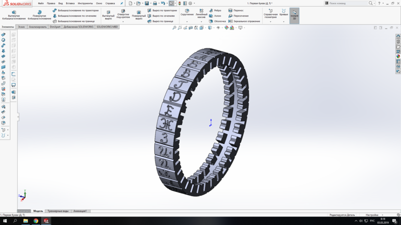

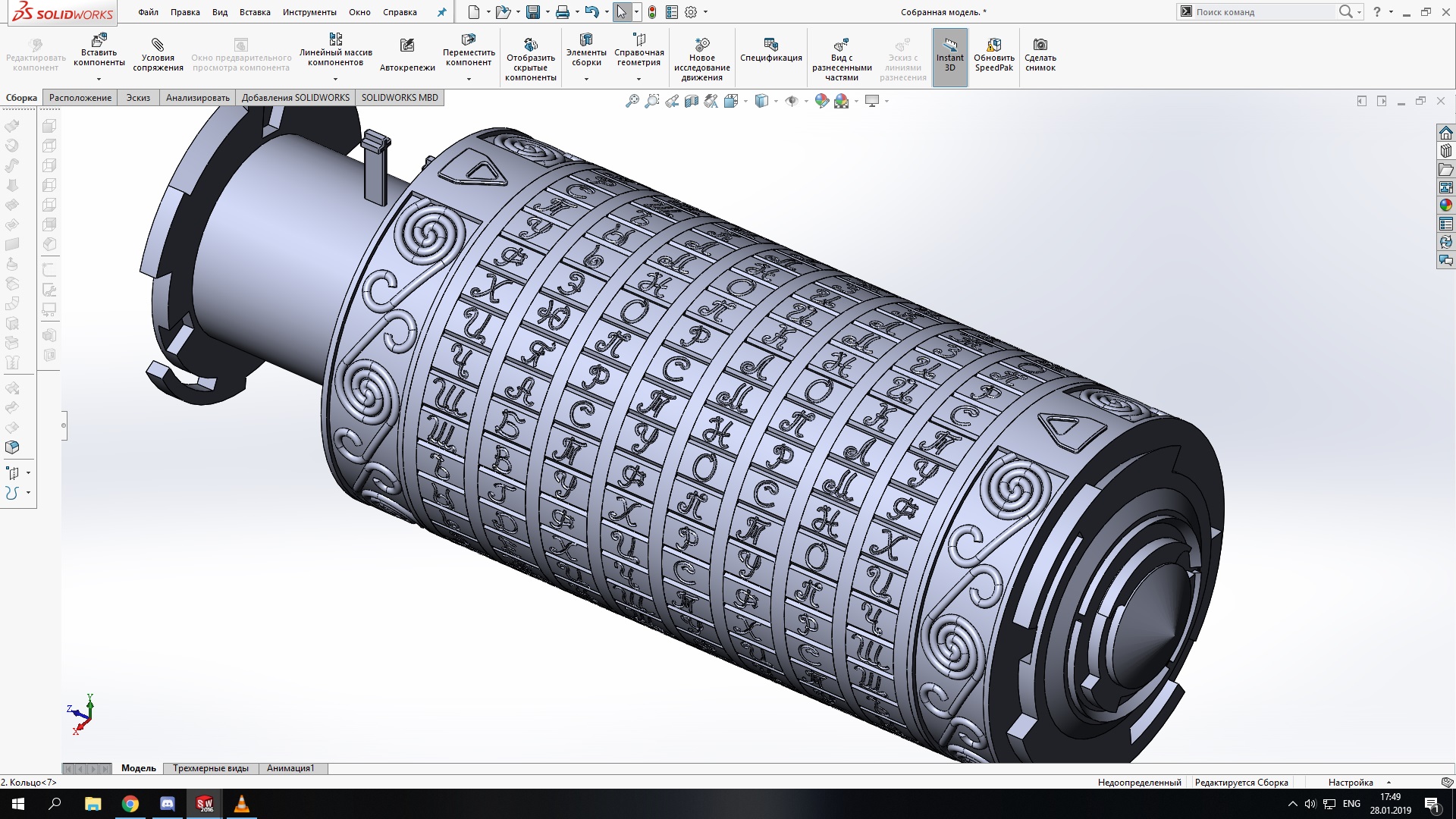

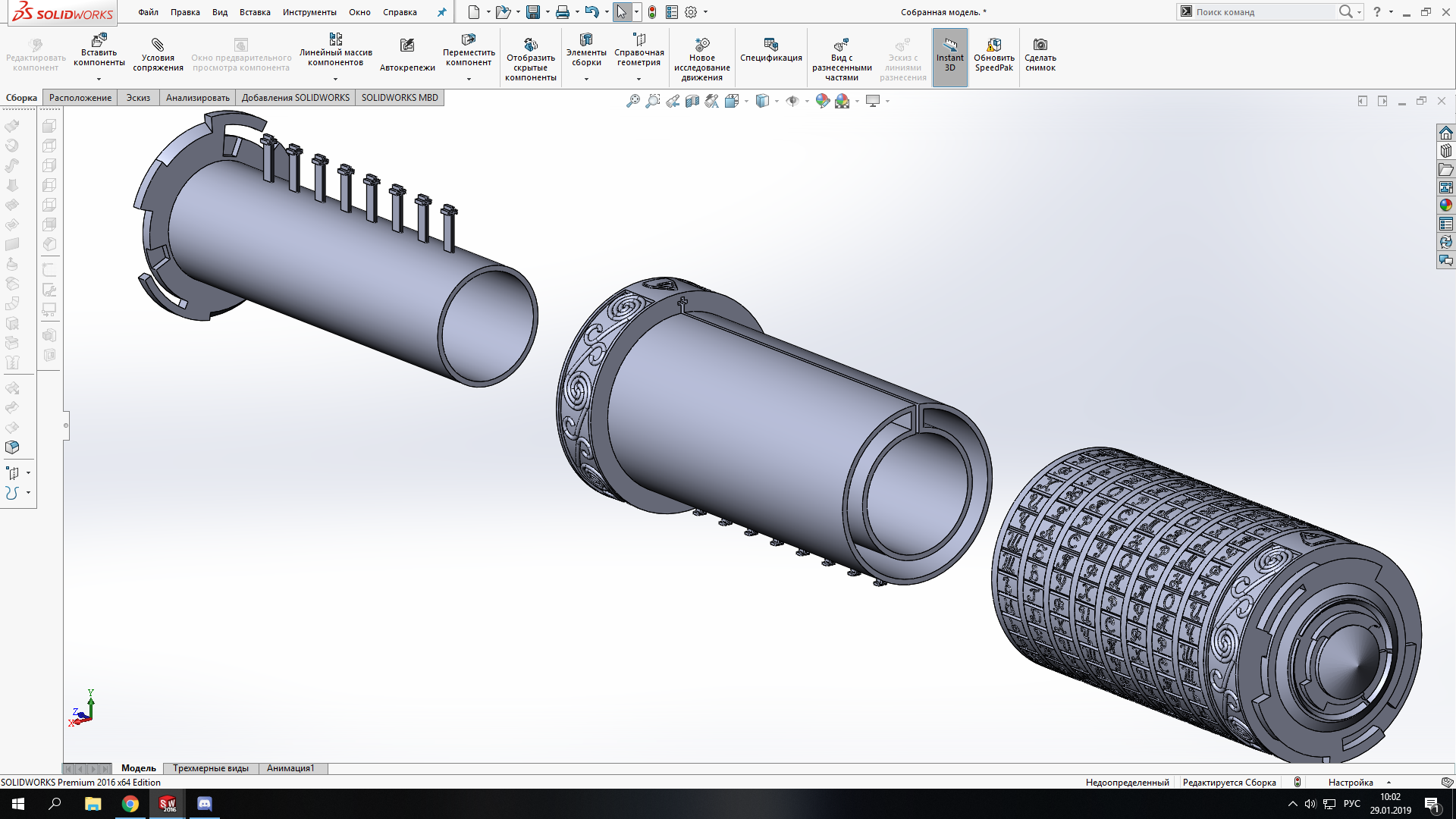

Несколько лет назад у меня появилась идея сделать одной девушке подарок. Решил сделать и распечатать криптекс. Специально для этого изучил сначала автокад, сделал его там, потом перешел на солидворкс и повторил содеянное. Так вот, от принтера мне нужна высокая точность (т.к. много элементов 1-2 мм размером), минимум усадки, приемлемая жесткость, дабы срабатывали защелки (тут уже не к принтеру вопросы, а к пластику), и, по возможности, большая область печати, а так же закрытый корпус. Скорость печати не имеет значение, главное точность! Плюс, учтите, что я новичок и с 3D принтерами не общался. Т.е. желательно не особо привередливый, чтобы возникающие проблемы можно было обнаружить и понять как устранить даже чайнику. Голова на плечах есть, но какой именно уровень знания техники нужен я не знаю, к профи себя не отношу. П.с. настройку никто не отменял, это я понимаю.

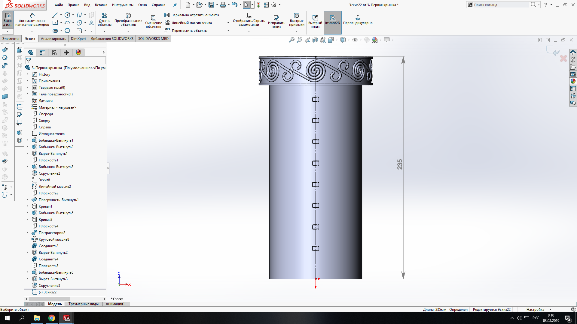

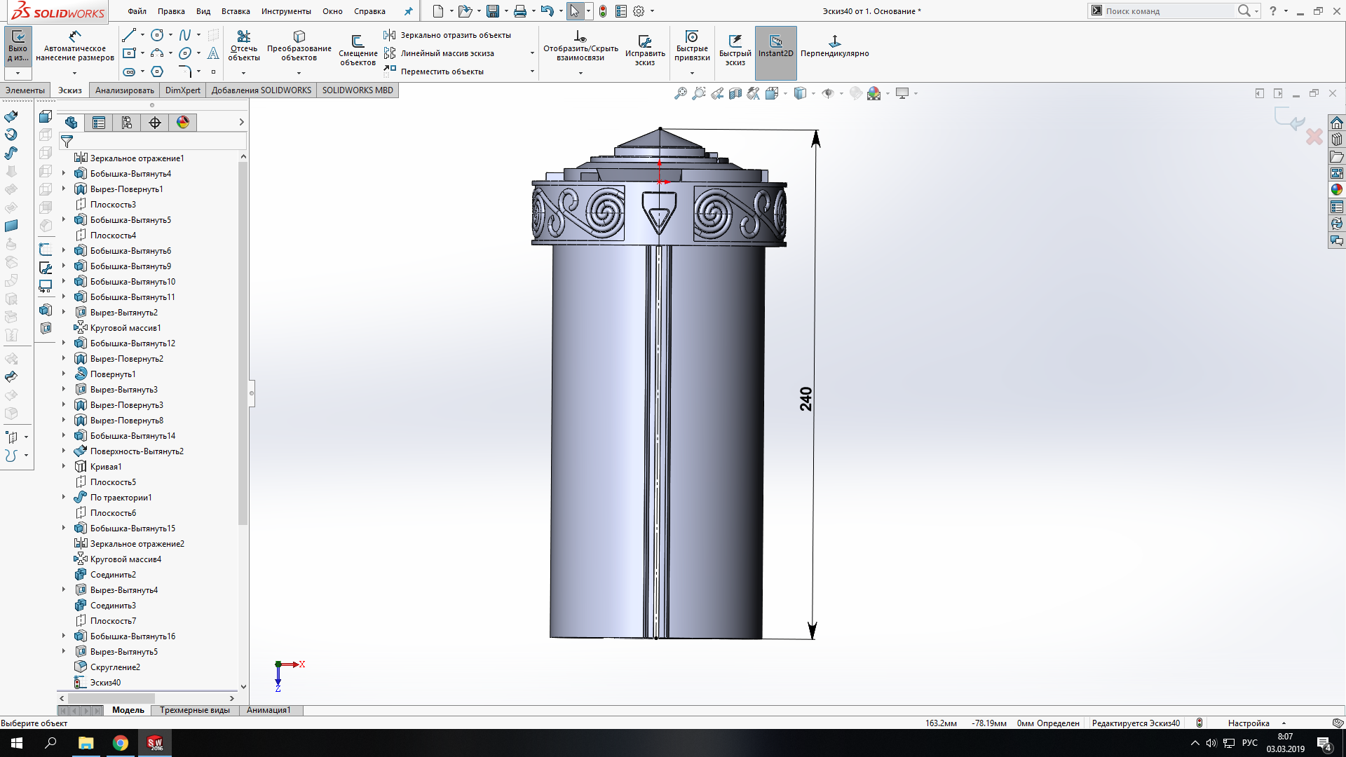

Есть большие детали... 260, 240 и 235 мм длиной. Т.к. они просто длинные, то есть два варианта: 1) могу распилить деталь надвое и сделать что-то вроде защелки, дабы сократить длину вдвое. 2) где-то слышал, что можно склеивать детали. И тут тоже хотелось бы узнать, насколько точный будет размер и насколько крепкое соединение в месте склеивания.

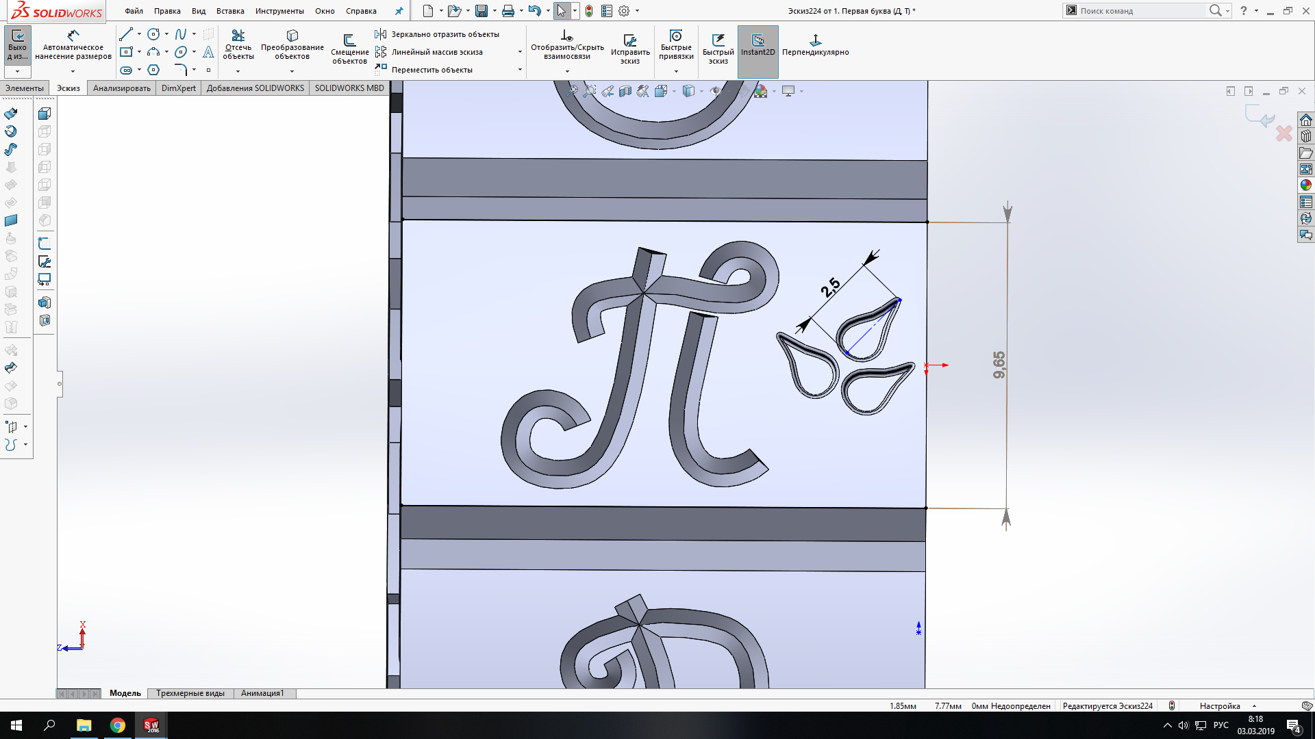

Высокая точность нужна для колец, где изображены буквы.

Я бы больше беспокоился не за кольца с буквами (они то как раз без проблем напечатаются, хотя поддержки и придется вычищать), а за замковые штыри - имхо из пластика они никакой секретной функции не несут, поскольку обломаются от лёгкого движения руки. Так что принтер для именно этой модели не помощник, ИМХО.

Не важно сколько времени займет изготовление и подгонка, я не спешу. Важен результат. Пусть даже через год. Так же я не гонюсь за выгодой. Мне будет доставлять удовольствие сам процесс, как процесс создания данной модели. Тем более он будет использован не только для этой модели, как было описано в посте. Так же ничто не помешает скорректировать деталь, если пойму, что такой вариант не пройдет. Изначально делал в АвтоКаде, там не исправить. Но в солидворксе с этим проще. В ссылке, что вы оставили, нет такой модели. Во-первых, мне нужно 8 русских букв, на некоторых из которых будет дополнительный рисунок, во-вторых, две закрывающиеся крышки. Такого я не видел. Не обязательно эти штыри распечатывать, можно сделать отверстия под них и вставить металлические штыри, как увидел, снова таки, по вашей ссылке. Поддержку вычистить тоже не проблема. За ссылку спасибо, нашел там несколько хороших вариантов улучшения.
