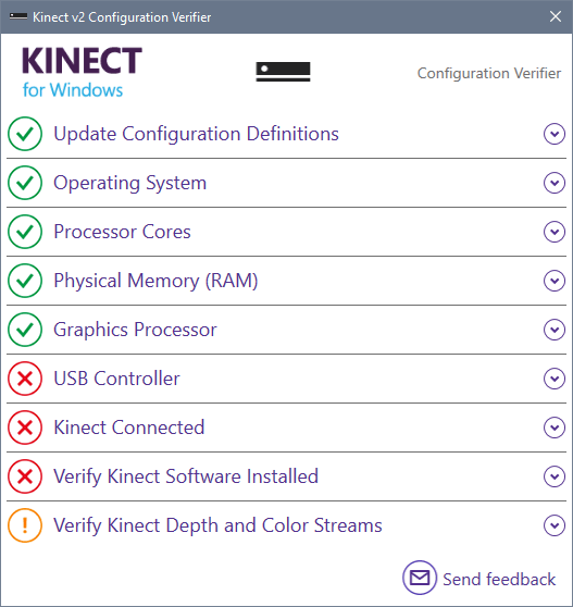

В общем для Kinect 2.0 адаптер подключения к ПК стоит около $50 и имеет некоторые особенности - работает только с USB 3.0 на чипах от Intel и Renesas. Адаптер от первого Kinect не подходит.
Для начала нужно почитать "Kinect hardware requirements and sensor setup" и запустить проверку оборудования. У меня получился вот такой результат:

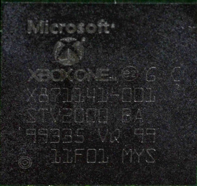

Kinect 2.0 собран на этом процессоре:

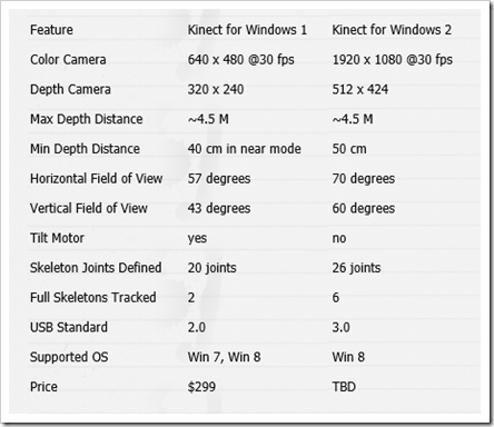

Сравнение характеристик Kinect 1.0 и 2.0:
