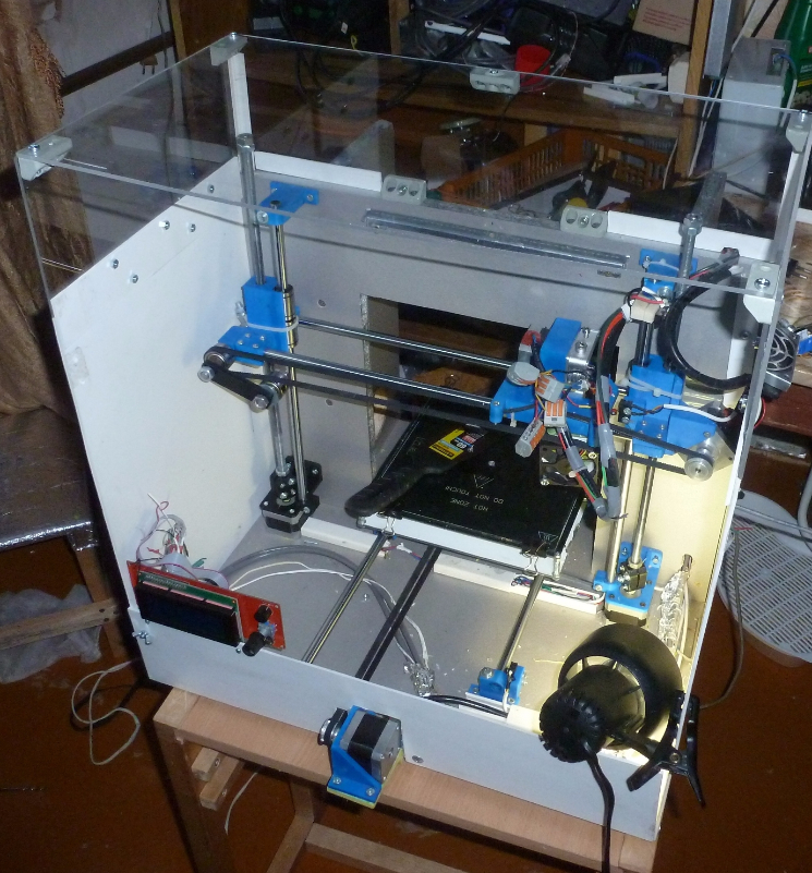

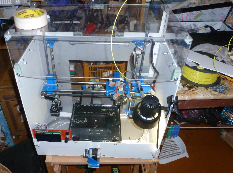

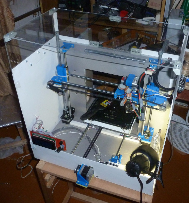

Долго ломал голову как потом с коробкой пластик заряжать в экструдер,в итоге решил что копус кожуха надо поднять выше основной рамы менделя.

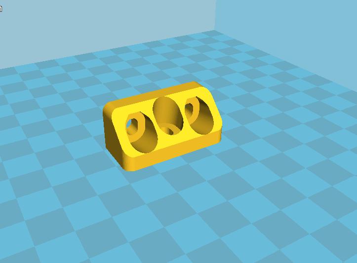

Самой востребованной печатнай деталью оказались пластиковые уголки из оригинальной конструкции менделя.,причем основная рама собрана без их использования.,напечатаны они были в разное время разным АБС пластиком,поэтому чтоб не устраивать из принтера радугу покрасил из баллончика акриловой краской все в серый.

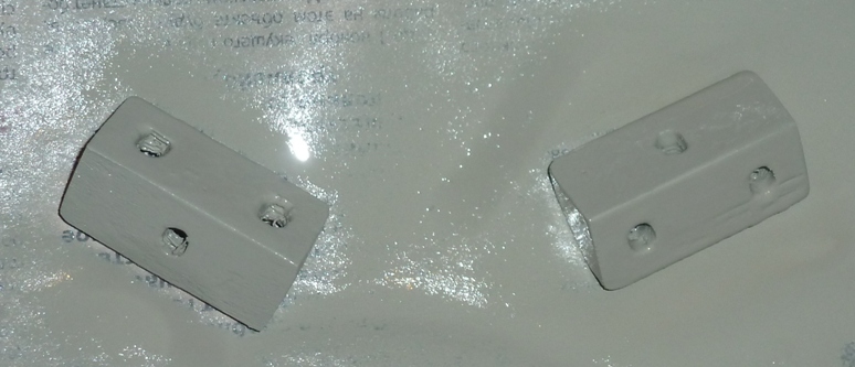

А где такая краска продаётся? Грунтовка нужна или и так хорошо держится? Покажите фото крашенной детали вблизи.

Краску брал в магазине Капитэль.
Держится не плохо,мелкие дефекты грунтую соком ABS( ABS растворённый в ацетоне),потом шкурю.
Фото выложу позже,т.к. все окрашенные детальки уже стоят на принтере,а новые ещё не красил.

Только что окрашенные детали.
печатал космовентом, результат не очень.,много дефектов.
Окрашено на один раз.

Вопрос по раме: вертикальная П-образная деталь, сделана мебельщиками или вырез был сделан самостоятельно?
Узнавал у местных мебельщиков - станки рассчитаны на сквозные резы.
