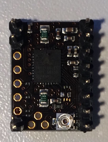

Это какая-то мистика, вчера наткнулся на такие фотки

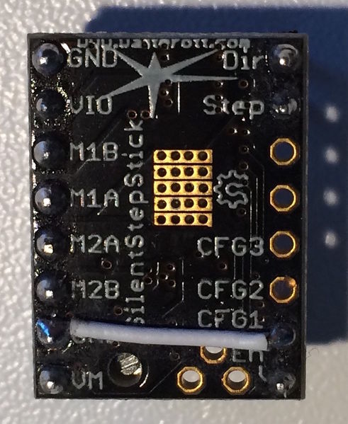

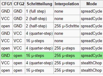

и пришла в голову идея сделать так же, вроде все логично, CFG2 убираем, а на CFG1 кидаем землю, вроде все как по схеме:
выпаял лишние ноги, вставил перемычку и поставил драйверы, и о чудо, заработало! Я так и не понял прикола, почему у кого-то работает со всеми ногами на плате, а мне пришлось делать вот так? все перемычки под драйвером я убрал.
Радость длилась недолго, напечаталась без проблем только одна деталь, на второй и последующих пошли сдвиги слоев, пробовал увеличивать Vref, но толку не было, в конце принтер вообще начал выдавать какую-то ерунду, такое ощущения, что движкам тупо не хватает мощей, время было позднее, поэтому на этом я и оставил принтер, теперь вот сижу и думаю, с чего мне начать,когда вернусь домой....поставил вчера дополнительный вентилятор, так что охлаждения им достаточно.
