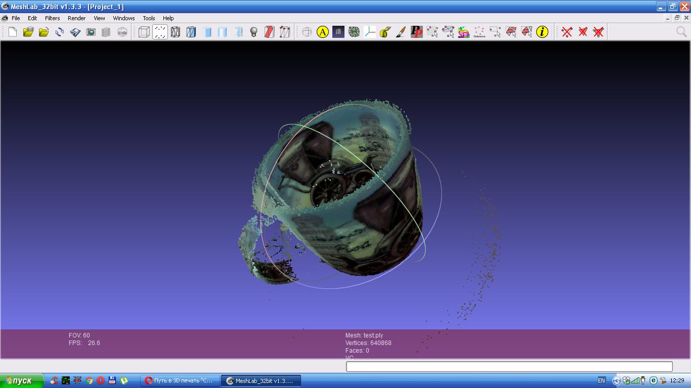

Да, 90% это пост обработка софтом от сканированных вещей. Может кто находил руководство по работе с Meshlab интересует склейка нескольких сканов, например отсканил чашку но низ и ручка то не пошли. Как я понял либо дорисовывать в ручную, либо дополнительный скан и склейка. Интересует в принципе оба варианта. ))

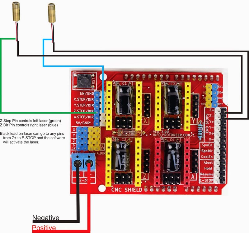

Такая же проблема. HEX залился, но плата отказывается работать лазерами и шаговиком в Хорусе. Подключал через китайскую UNO + CNC Shield как на приложенной картинке.

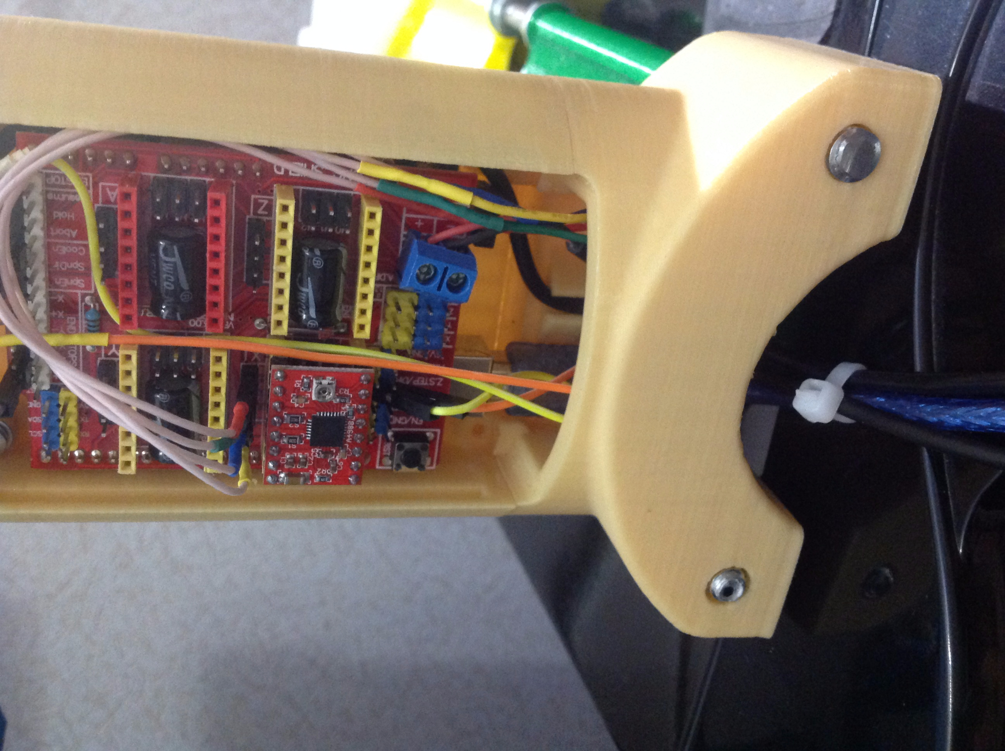

Подключил так. Желтый/синий - первая обмотка, зеленый/красный - вторая. Попробовал 2 платки-драйвера - никакого результата. Лазеры тоже молчком, но они точно рабочие - проверил на пине c +5V.

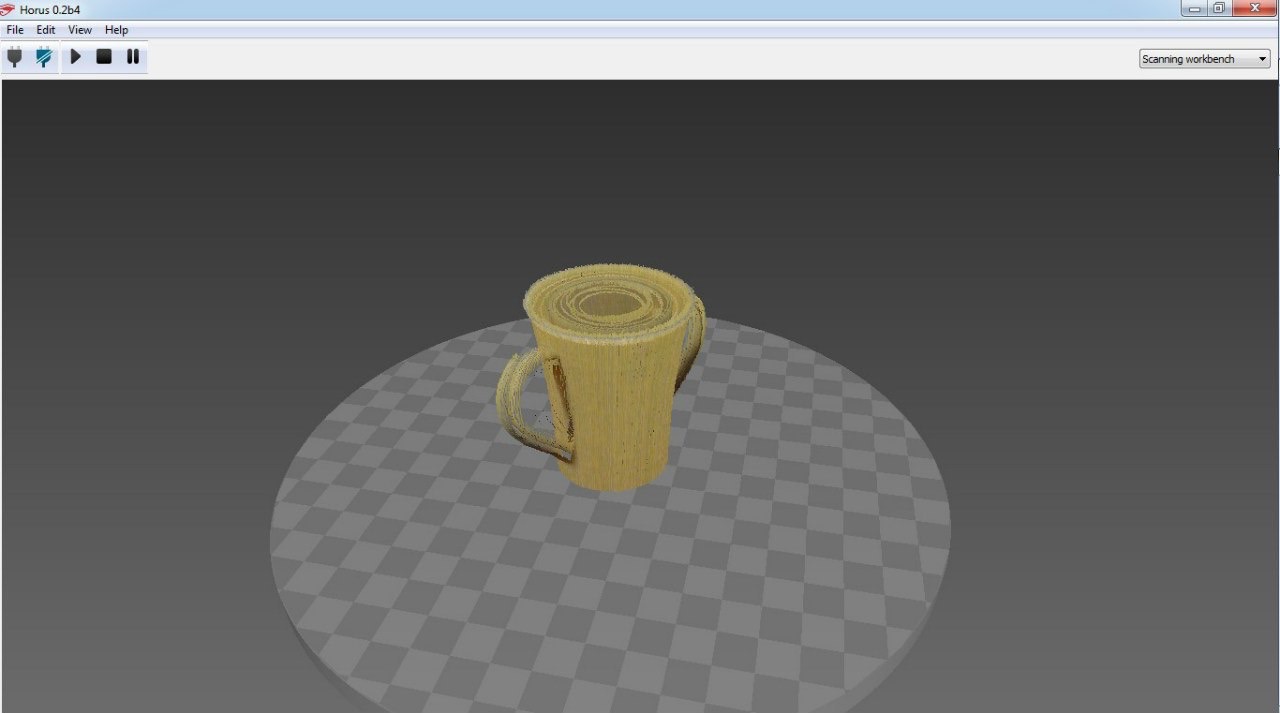

В общем, можно сказать, с первого раза практически получилось. Только почему-то не сосканированы нижние несколько миллиметнров. Если сравнить фотку и скан, то это заметно. Старался выставить четко по центру.

А нет, всё нормально - просто высоту патерна неправильно выставил.
