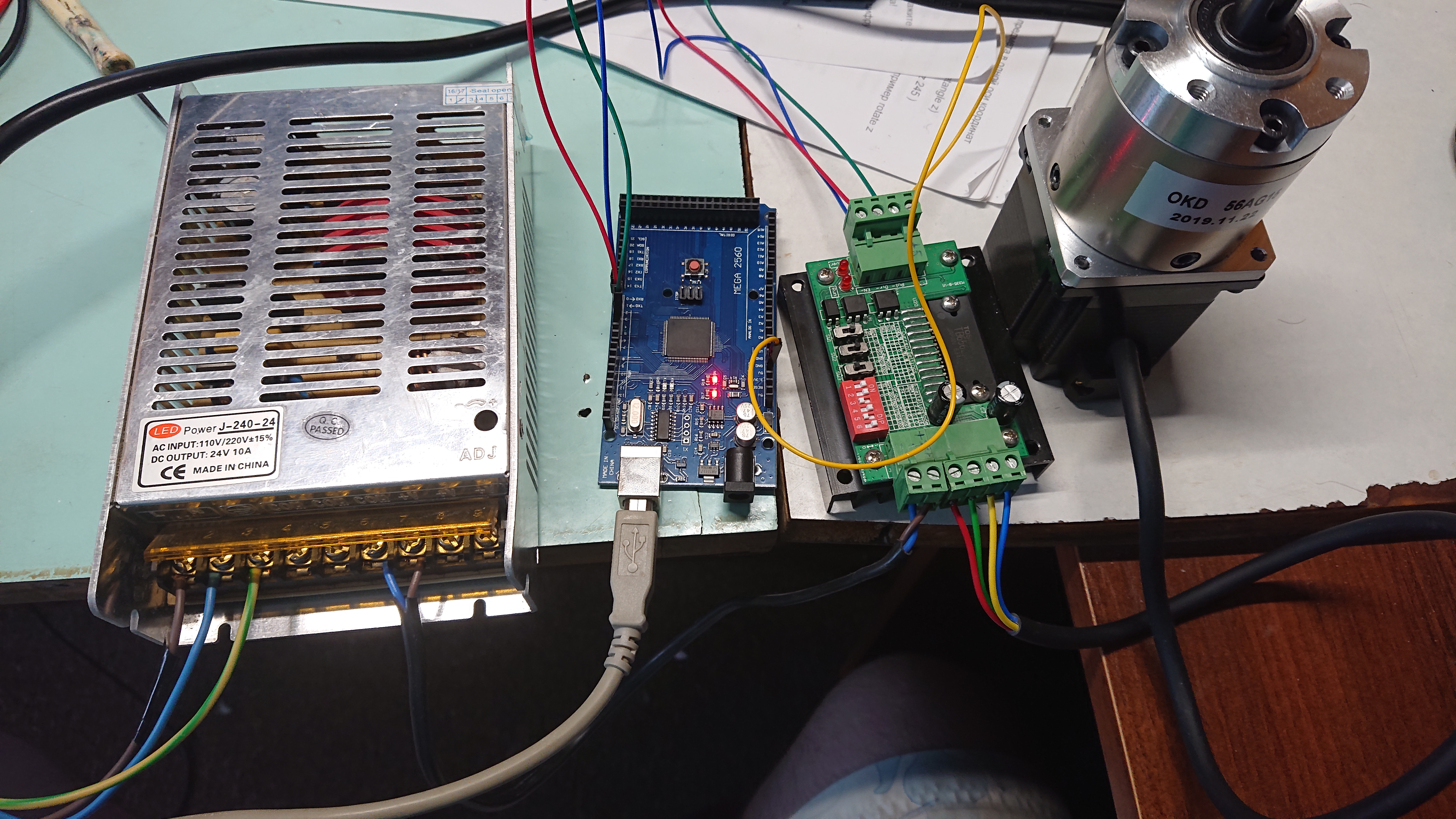

Я подключил его в качестве сигнала "PULSE" на драйвере шаговика. ДИР - обычный выключатель, Кнопка нормально замкнутая - ЭНЕЙБЛ.
А какое дробление - это уже переключателями или джамперами на драйвере шаговика выставляется.
Еще две нормально разомкнутые кнопки на увеличение и снижение частоты.

доброго времени суток,
помогите пожалуйста сделал всё по Вашему гайду
не заводиться двигатель и всё
#include < AccelStepper.h >
AccelStepper stepper(1, 2, 3, 4);
void setup()
stepper.setMaxSpeed(10000000);
stepper.setSpeed(1000000);
void loop()
stepper.runSpeed();

Доброго! Сейчас уже не смогу помочь, давно дело было. Копайте
