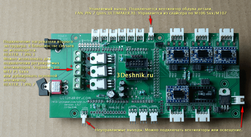

AKDZG писал(а):Arduino MEGA Ultimaker Shield v1.5.7
И еще у меня винт подключен сверху и почему-то перестал работать. В чем может быть причина, транзистор сдох? Если сдох (буду еще проверять, то на какой менять?)

xboxnikseven писал(а):Справа в верхнем углу это регулировка вентилятора?
Это управляемый из слайсера (CURA) вентилятор обдува детали печатаемой из PLA пластика.

xboxnikseven писал(а):И еще у меня винт подключен сверху и почему-то перестал работать. В чем может быть причина, транзистор сдох? Если сдох (буду еще проверять, то на какой менять?)
Можно проверить командой M106 S255 из Pronterface
Если правда сдох проще будет перебить пин второго экструдера на пин этого вентилятора и вентилятор подключить вместо нагрева второго экструдера. Какой прошивкой вы пользуетесь? Или принтер уже был прошит?
Пользуюсь Cura, прошивка последняя. Насчет пробивки, у меня подключен в правой верхней части платы с 6 контактами рядом (Точно для этого команда?). Перебить имеется ввиду провод кинуть один на другой пин или как-то иначе? (Извиняюсь, новичок еще)

xboxnikseven писал(а):Перебить имеется ввиду провод кинуть один на другой пин или как-то иначе?
Лучше сначала мультиметром проверить. Скорее вентилятор не работает.
Пины меняются в прошивке Marlin в файле pins_ULTIMAKER.h (pins.h)
