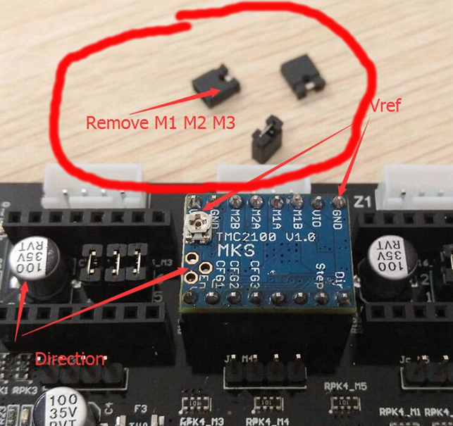

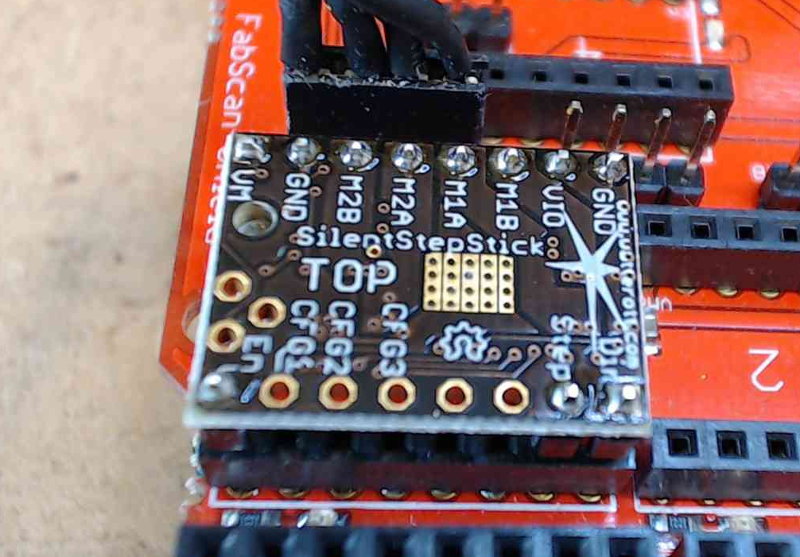

Хохо! Разбирался в режимах TMC2100, я понял, что сотворил странное.
Если не углубляться в тонкости, скажу просто - у меня драйверы неправильно работают. Потому что все джамперы должны быть сняты. Или гребенка запаяна как в немецкой доке (но это запайка для StealthChop, а если впаять CFG1, то будет SpreadCycle). .
А у меня стоит джампер М3 (для DRV8825 это задает режим 1/16). Я его не снял. А в случае с TMC2100 установленный M3 изменяет логику работы всей токоизмерительной кухни. Завтра снимаю джампер, и все тесты заново.

eta4ever писал(а): Потому что все джамперы должны быть сняты. Или гребенка запаяна как в немецкой доке.
[/attachment]
Спасибо, не знал. А с джамперами он 1/512 выдает,чтоли? Или что у него за режим, пусть и не корректный?

3-й джампер отвечает за логику схемы контроля тока. Что при немецкой обвязке TMC2100, что при китайской, он НЕ должен быть установлен. 1-й и 2-й отвечают за выбор общего режима (spreadCycle или StealthChop) и за сочетание "микрошаг на входе - микрошаг на выходе".

eta4ever писал(а):3-й джампер отвечает за логику схемы контроля тока. Что при немецкой обвязке TMC2100, что при китайской, он НЕ должен быть установлен. 1-й и 2-й отвечают за выбор общего режима (spreadCycle или StealthChop) и за сочетание "микрошаг на входе - микрошаг на выходе".

Непрочитанное сообщение eta4ever » 13 янв 2016, 17:47
Да, все верно, немецкая "запайка" с висящим CFG1 нам не интересна.
Погонял принтер со снятыми джамперами, типа, как должно быть. Что самое забавное, не изменилось НИЧЕГО. Те же пропуски при ускорении больше 2000, та же стабильная работа на 2000. И температура та же.

AKDZG писал(а):Возможно китайцы изменили схему и джамперы теперь ни на что не влияют? :o
Я думаю, что так совпало, что микросхема в более-менее том же режиме работало при разных настройках измерения тока.
Сечас печатаю с ускорением 4000 на 8825, ток порядка 1А, пока ни единого разрыва.
