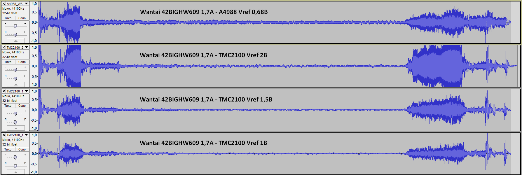

Начал тестировать TMC2100.
Сразу появились непонятки. На Vref = 2,4В шаговый двигатель сходит с ума. На Vref = 2В уровень записанного шума на высоких скоростях превышает уровень на A4988 (Vref = 0,68В). В формуле расчёта явно есть ошибка или я не правильно считаю
Current Limit = (Vref * 1,77А) / 2,5В
Vref = (1,7 * 2,5) / 1,77 = 2,4В
Давайте вместе разберёмся!
Вот всё видно:
Вот G-код:
G21
G90
M107
G28 Y0
M117 Run Test...
G1 F12000 Y140
G1 F6000 Y90
G1 F3000 Y40
G1 F1500 Y35
G1 F750 Y20
G1 F350 Y5
G1 F12000 Y200
M117 Test Done!
G91
G28 Y0
M84
G90
Жду ваших предложений как дальше тестировать. :o

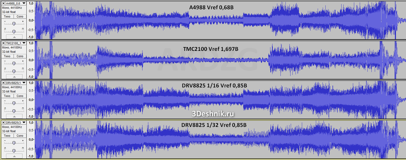

Сейчас хочется сравнить в номинале и похоже я неправильно формулу прочитал. Вместо Current Limit нужно подставлять Current RMS выходит
Vref = (Current Limit * 0,707 * 2,5В) / 1,77А = (1,7 * 0,707 * 2,5) / 1,77 = 1,697

Непрочитанное сообщение AKDZG » 16 янв 2016, 11:41
Протестировал шаговый двигатель Wantai 42BYGHW609 1,7А
G21
G90
M107
G28 Y0
M117 Run Test...
G1 F1500 Y190
G1 F6000 Y90
G1 F3000 Y40
G1 F1500 Y10
G1 F750 Y3
G1 F9000 Y100
G1 F6000 Y160
G1 F3000 Y200
M117 Test Done!
G91
G28 Y0
M84
G90

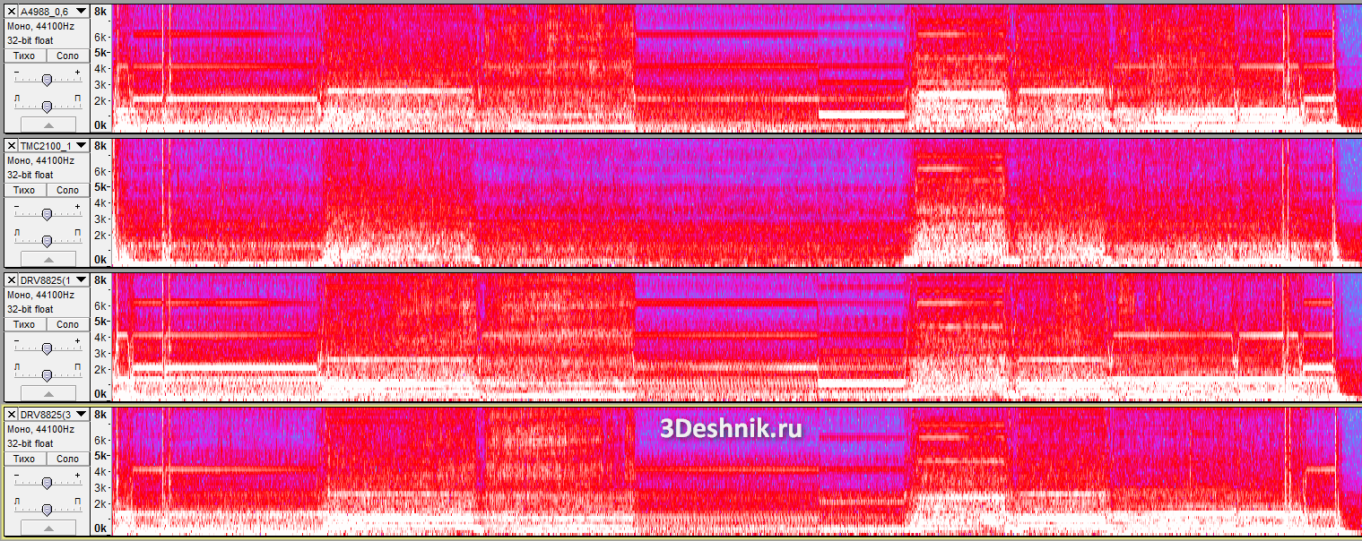

Спектрограмма

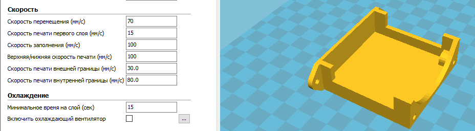

Запустил тестовую печать. Ускорения 1500. Скорости на скриншоте. Печатает мягко. За шумом вентилятора перемещения по Y не слышно. X играет соло. Вентилятор шумит на хоте. Второй по шумности на БП. Обдув RAMPS на этом фоне не слышно.
