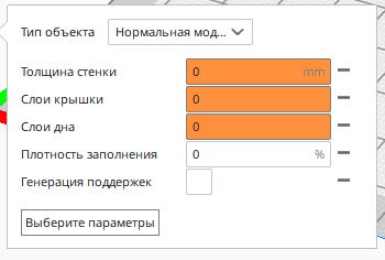

Делаем дырки с cura и fusion360, может быть кому то пригодится )))
Загружаем исходную модель в Fusion360 (Insert->Insert Mesh):
Не меняя позиций основной модели.... На плоскости XZ делаем эскиз и рисуем 3 окружности для DC разъёма - резьба M11, наружная видимая часть, фиксирующая гайка. Выдавливаем эскиз (одно выдавливание с офсетом и два выдавливания от плоскостей цилиндра).
в дереве построения выбираем созданное тело (Browser->Bodies) и кликаем правой клавишей->Save As STL. если кликнуть на корень построения то сохранятся все видимые тела.
загружаем оба тела в Cura.
Кликам в окошке "Список объектов" на сознанную модель во Fusion.
Жмем на кнопку "параметры модели"->"тип объекта": "Изменить настройки для перекрытия с другими моделями"(mesh станет полупрозрачным), жмякаем на "Выбрать параметры". Выбираем:
Выделяем оба mesh и жмем ctrl+alt+g. Они объединятся в одну группу и займут позиции как было в Fusion...
Режим на слои. получаем:
было:

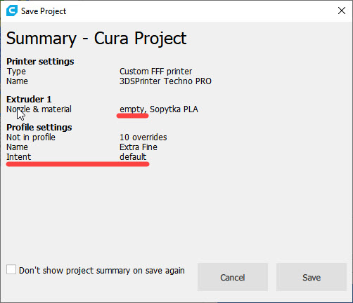

Relexey
Подскажите пожалуйста, а что это за настройки в проекте Cura?
Re: Обзор основных настроек слайсера Cura
Добавлено: 08 июл 2021, 21:35
Relexey писал(а): ↑
08 июл 2021, 20:50
профили наследования или чего то такое...
