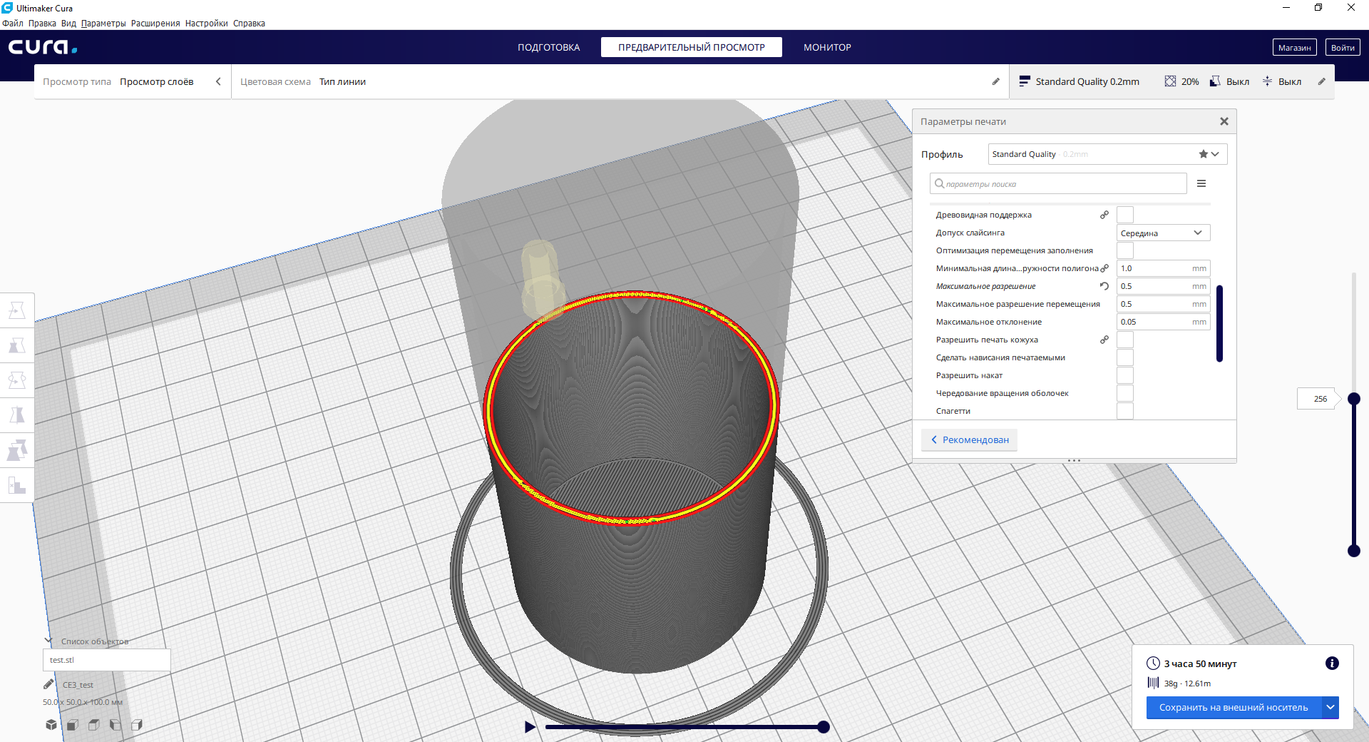

сюда напишу))) Меня как то это не особо беспокоит но иногда вымораживает, версия cura 4.2.1:
-имеем модельку
получаем на выходе заполнение вместо внутренней стенки (желтая линия) на случайном слое:
это происходит на стандартных настройках (Custom>Custom FFF printer) и даже на настройках принтера серии Ultimaker. но этого нету на настройках китайских принтеров, к примеру ender-3. там данная модель слайсится нормально!
Решение: Экспериментальные > Максимальное разрешение = 0.05
но я пробовал и ставить 1.0 мм и тоже все работает, но на 0.5 получается ерунда. (минимальное ребро в модели имеет длину ~1мм)
или меняем параметр Качество > Ширина линии внутренней стенки на ~0.01 в меньшую сторону. тогда тоже работает нормально, не трогая параметр "Максимальное разрешение".
