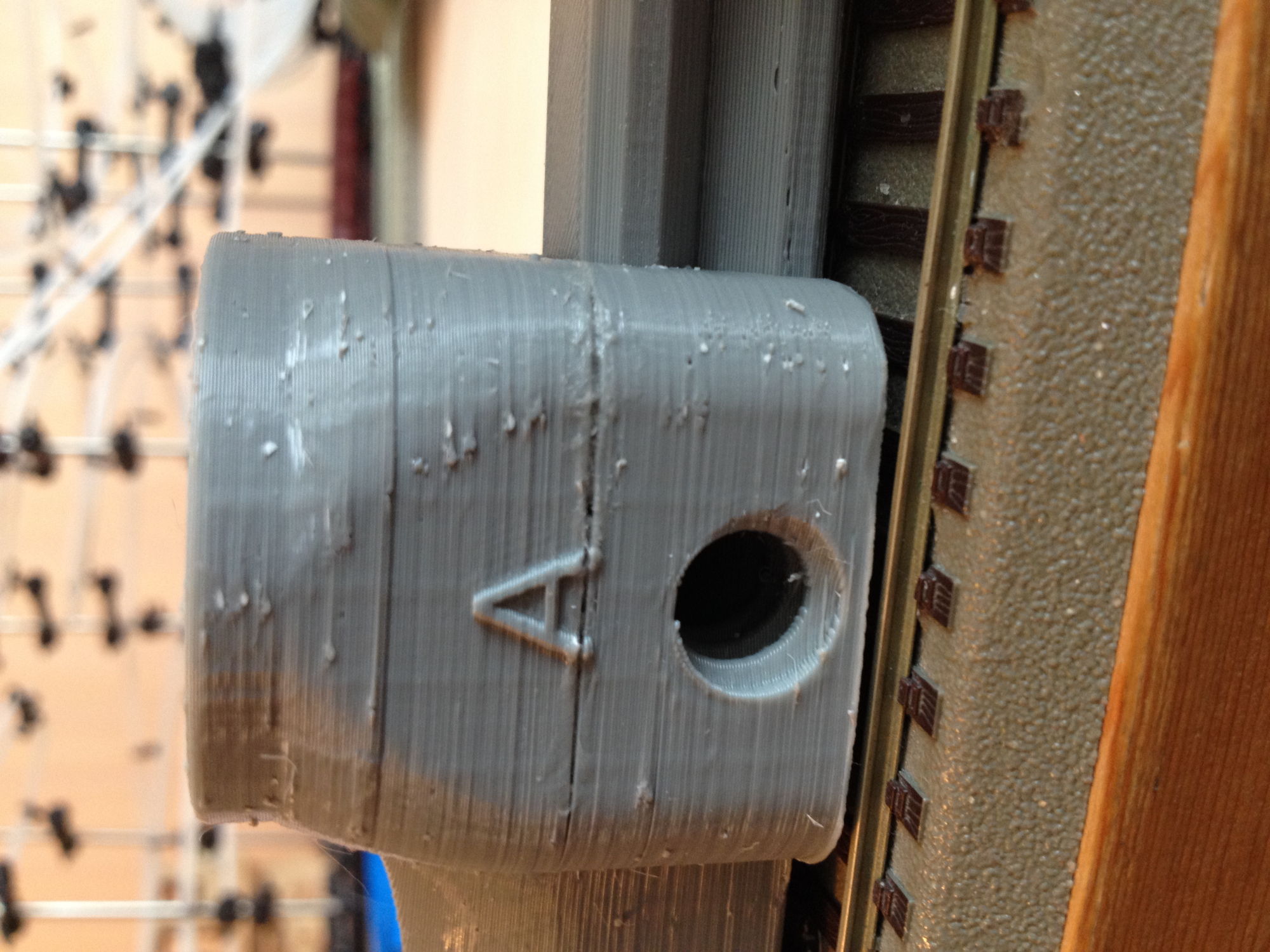

Непрочитанное сообщение YurMar » 24 апр 2016, 10:24
Снимок экрана 2016-04-24 в 15.16.26.png (90.21 КБ) 27640 просмотров
И почему еще эти наросты?
Mendel90
Пруток 1,75
Re: Печатаем ABS пластиком без трещин
Непрочитанное сообщение AKDZG » 24 апр 2016, 10:52
Похоже стенка очень тонкая. Тонкие стенки первыми лопаются.
Наросты на стыках? Какая скорость ретракта? Может маловатая.

Непрочитанное сообщение YurMar » 24 апр 2016, 10:56
Толщина стенок 0,8
Скорость 35, расстояние 5
Mendel90
Пруток 1,75
Непрочитанное сообщение AKDZG » 24 апр 2016, 11:08
Увеличивайте толщину стенки, может даже в 2 раза. А может это не стыки, а какие-нибудь пузыри? :?
Длину ретракта поставьте 3 мм.
Дополнительно можно снизить скорость на внешнем периметре.

Непрочитанное сообщение YurMar » 24 апр 2016, 11:10
Спасибо! Сейчас буду пробовать.

Непрочитанное сообщение VolandZel » 24 апр 2016, 19:20
Я бы пробовал температуру снизить, по фото кажется она избыточна.

Непрочитанное сообщение YurMar » 24 апр 2016, 19:22
Спасибо! При следующей печати попробую снизить.

Непрочитанное сообщение metal » 25 апр 2016, 13:54
Хм, кстати, а более толстые стенки не еще большую усадку дадут? печатал деталь соплом 0.4 в два периметра - норм. В три - порвало на углах в паре мест. Остальные настройки такие же.
