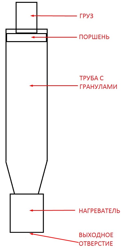

Здравствуйте. Я в этой теме новичок, по сему не судите строго, если вопрос глупый:) У меня возникла похожая идея, как и у автора первого комментария, но есть небольшие различия: пластик будет плавиться в небольшом объёме, размеры нагревателя такие же, как и у классических экструдеров, труба с гранулами широкая, но сужается вблизи к нагревателю, для выдавливания используется груз, а не двигатель. Сделать экструдер по инструкции из статьи не просто, по сему я и придумал это. Вопрос к компетентным людям: будет ли работать?

mmm3, груз не даст постоянного давления на выходе из сопла.

AKDZG писал(а): груз не даст постоянного давления на выходе из сопла.
Почему? Ведь его вес меняться не будет.

mmm3 писал(а): Почему? Ведь его вес меняться не будет.
Высота столба будет меняться, а соответственно и трение.

Еще вроде бы не совсем некротема :mrgreen: Интересно, состоялись ли эксперименты mmm3? Чисто теоретически его идея имеет право на жизнь с небольшими оговорками. Заставить течь расплав из сопла вполне реально, если в необходимой мере снизить его (расплава) вязкость. Добиться этого можно лишь одним путем -- хорошо повысив температуру. Это раз. Второе -- в шнековом экструдере можно регулировать давление путем увеличения или уменьшения оборотов двигателя и при этом держать его постоянным, в самотечке ( назовем его так ;) ) этого добиться не получится, а если меняется давление, то меняется и толщина прутка, но опять же регулируя температуру мы сможем повлиять на скорость экструдирования. Так что постоянный контроль диаметра и ювелирная точность регулировки температуры залог успеха. И да, избавляя себя от гимора изготовления простотой конструкции, мы приобретаем гимор в настройке. Как то так. :roll:
