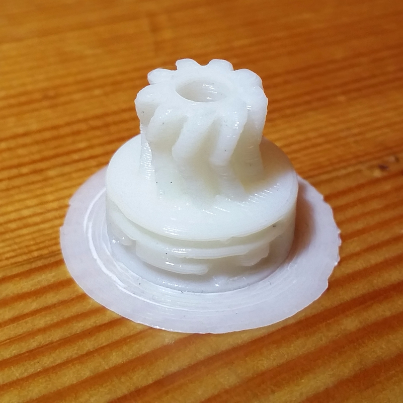

продолжаю эксперементировать, шестеренка для экструдера из ASA:

AKDZG писал(а):Так это Пушкин начал?
да, он мне дал, у него стандартный ультик 2 (3мм) и меня 1,75

ASA завялено что атмосферостойкий в отличии от АБС, это уже плюс
