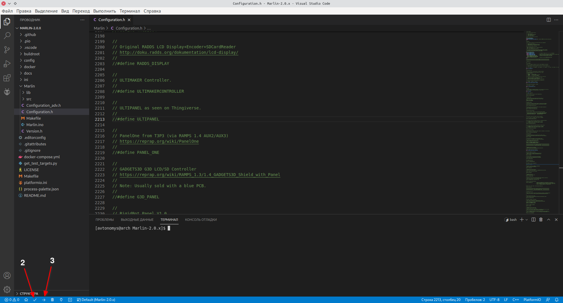

2. галка - начать компиляцию
3. стрелка - залить файл прошивки на плату

Снял видео. Можно поставить языковой пакет. Проект открывается или через platformio, или "открыть папку".
Я компилирую чистый Marlin. Дальше компилирую Marlin с раскоментированным экраном и sd и выбивает ошибку. Просто откатываю назад раскоментирования sd, экран включен, компилирую. опять снимаю коммент с sd и ошибки уже нет.
https://youtu.be/HNniSRp8TIc
ну и перезапускать/перезагружаться не забываем как у Dmitry Sorkin) у меня archlinux и мне это не требуется...
В файле platformio.ini, в переменной default_envs указывается текущая платформа компиляции. Имена этих параметров можно узнать в Project tasks окна platformio. Это нужно если мы хотим что бы работала галка... а можно делать как у Dmitry Sorkin. Изначально там все как раз под компиляция mega2560.
