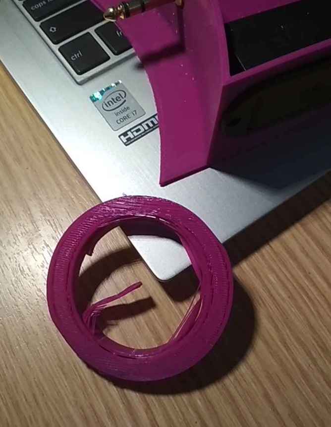

Тонкостенные (2-3 мм) изделия/корпуса: полый цилиндр (см фото), прямоугольный бокс с дном примерно 150х150х30, пластина с отверстием (диаметр 15-20 мм).
Соответствие параметров модели (Fusion 360) параметрам печати. Ender 3. PLA.

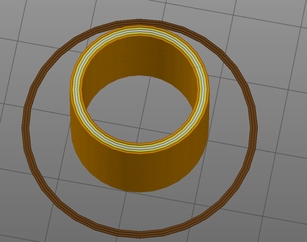

тонкостенные моделями лучше печатать в PrusaSlicer(проще, меньше настроек)/SuperSlicer(сложнее, куда больше настроек).
В куре не стабильно получается, нужно под конкретную модель настраивать. самое простое - увеличить толщину нитки (стенки).

cura без всяких причин может влепить заполнение. прям посреди стенки...
prusaslicer/superslicer в этом плане лучше, у него под это дела есть свой тип нитки (белый, когда не попадает в толщину нитки/стенки):

Непрочитанное сообщение dim3740 » 29 сен 2020, 10:52
По заполнению понял, что надо отказаться от Куры. Хорошо, вернусь в вопросу позже.
Далее. На фото видно, что прямые линии у меня с хорошей адгезией и получаются ровно (вверху). Но окружности первого слоя, естественно, прилипают сложнее, т.к. есть ...ну.. радиальная составляющая что ли.... филамент утягивается к центру.... Не помню школу(((( Ставлю скорость первого слоя очень-очень низкую, но все равно брак.

Не зря я эндеры сразу занёс в разряд "подозрительно" :D Деталь примитивная, но такого сюра при печати я ещё не видел...

Да нет.... тут сознаюсь, прокладку надо менять между рулем.... Я вообще не шарю в этих делах. Просто надо сделать 30 шт таких, ну... и немного других :D Т.е. очень узкая специализация. Зря покупал... проще было заказывать))

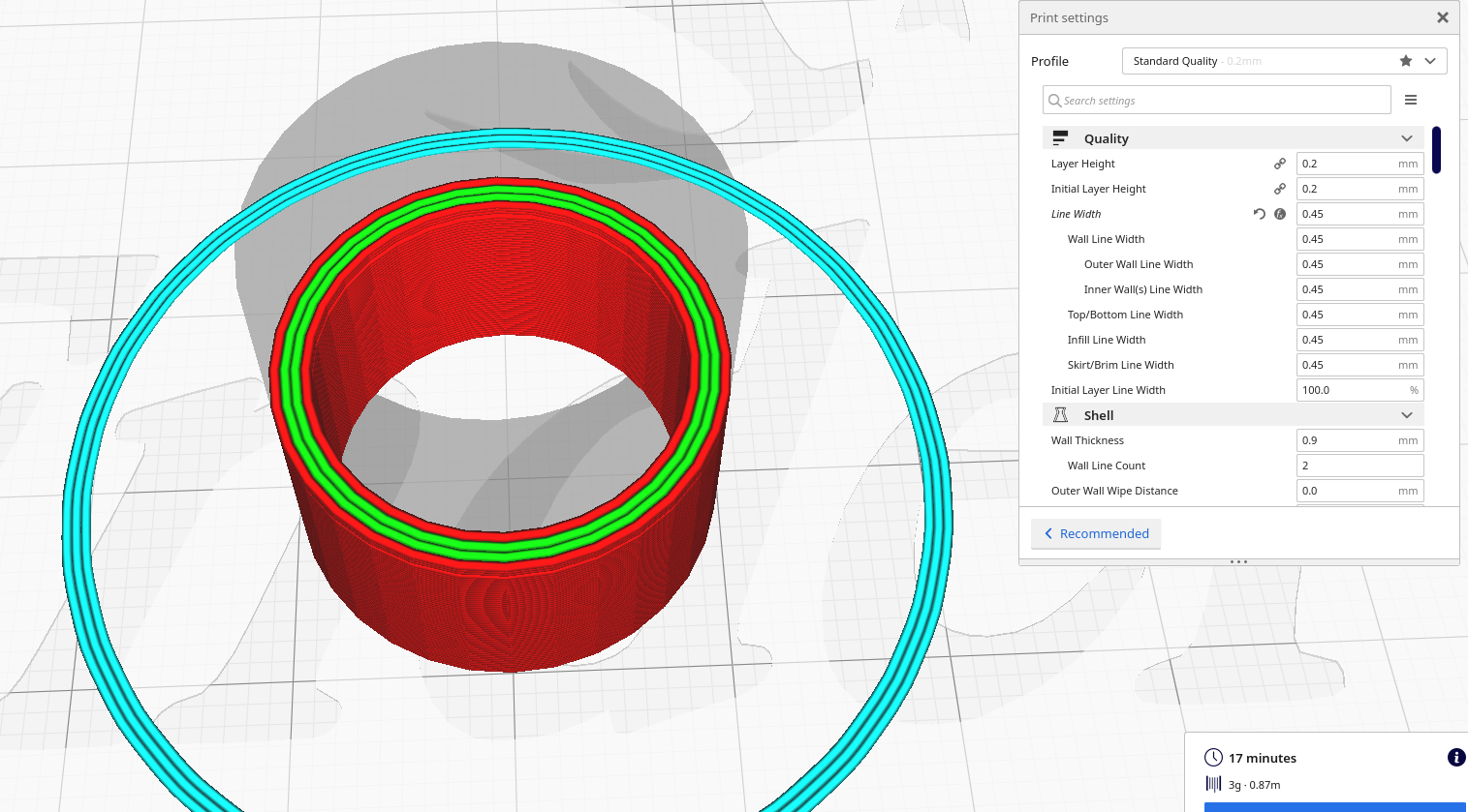

Если установить ширину экструзии 0,45 то вполне делится :) В общем случае, можно устанавливать ширину экструзии +/- 0,5 мм смело. Посыл в том, что через сопло 0,4 можно выдавить колбаску и 0,3 и 0,5 мм.
Далее. В Куре в графе "Ограждение" есть параметр "компенсация перекрытия стен" при включении которого Кура попытается сама подобрать подходящую ширину экструзии.
И для получения точной ширины стенок важно откалибровать подачу экструдера и поток для конкретного прутка.
