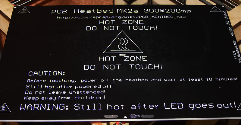

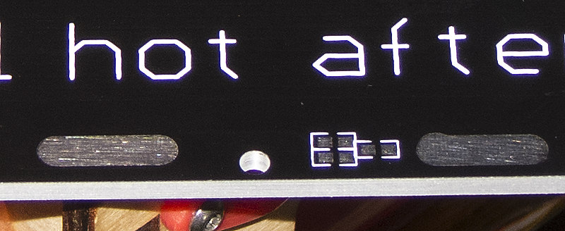

Прилетел ко мне столик алюминиевый для 233. Оказывается у него все контакты на лицевой стороне. На обратной стороне он не окрашен. Не пойму как его предполагается использовать, ведь на стекле нужно вырез делать под контакты. Пока думаю перевернуть его дорожками вниз. Как думаете?

Переворачивать стол не надо! Потеряете в температуре! Лучше вырезать поуже стекло чтобы край его максимально близко к контактам был.
Непрочитанное сообщение AKDZG » 02 мар 2016, 08:17
sansanich писал(а): Переворачивать стол не надо! Потеряете в температуре! Лучше вырезать поуже стекло чтобы край его максимально к контактам был.
Думаете на алюминии тоже температура теряется?
sansanich
Сообщения: 135
Зарегистрирован: 14 янв 2016, 10:33
Непрочитанное сообщение sansanich » 02 мар 2016, 08:21
Ну дык нагреваются дорожки которым (если перевернуть стол) сначала нужно будет нагреть люминь а потом и стекляшку, т.е. люминька будет отбирать часть тепла от дорожек. А если не переворачивать, то дорожки сразу будут греть стекло.
