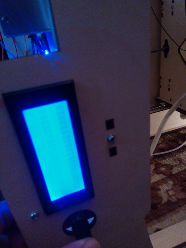

С драйверами так и не получилось разобраться. Система пишет драйвер не нуждается в обновлении. Пока забил, заменил ардуино. Прошивка зашилась, но другая проблема экран не светится ни какой риакции принтера нет. Если нажать на кнопку то экран светится в одном положении резистора, если повернуть в другое экран моргает при нажатии на кнопку. Если кнопку отпустить то ни чего не светится
Куда копать и что смотреть? На драйверах питание есть 0,8в

Lakki писал(а):
03 фев 2019, 14:20
Сзади экрана есть подстроечный резистор, который регулирует контрастность экрана. Надо его покрутить.
