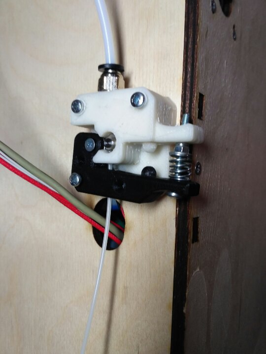

sailanser писал(а): Можно подробнее в чем проблема при такой компановке? Просто интересно, может как то переделаю.
Пружина должна быть длинная с регулировкой, и ролики максимально открыты, чтобы стружка и опилки пластика не набивались, и их можно было легко почистить.
И вообще, ко всему должен быть доступ, и всё должно быть максимально просто и функционально. Вот, например, винтик зубчатого ролика надо затянуть - со стороны пружины без проблем.

Так и думал :D Я изначально обратил внимание что в том варианте который взял за основу, пружина фиксирована, т.е нет возможности регулировки прижима. В принципе там возможность регулировки сравнительно легко добавить. А вот по поводу забития стружкой вы правы, но думаю надо протестировать сначала (вот для этого и перерисовывал что бы можно было править) посмотреть куда будет набиваться и прочее и потом корректировки внести.

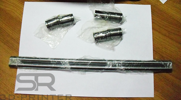

Уф, постепенно начинают подтягиваться детальки, приехали шариковые втулки и круглые направляющие.

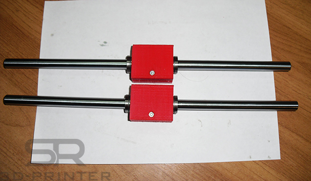

Продолжу. Собрал и выставил блоки, насколько хорошо и точно, уже покажет установка на принтер, если так как есть бегают хорошо :))

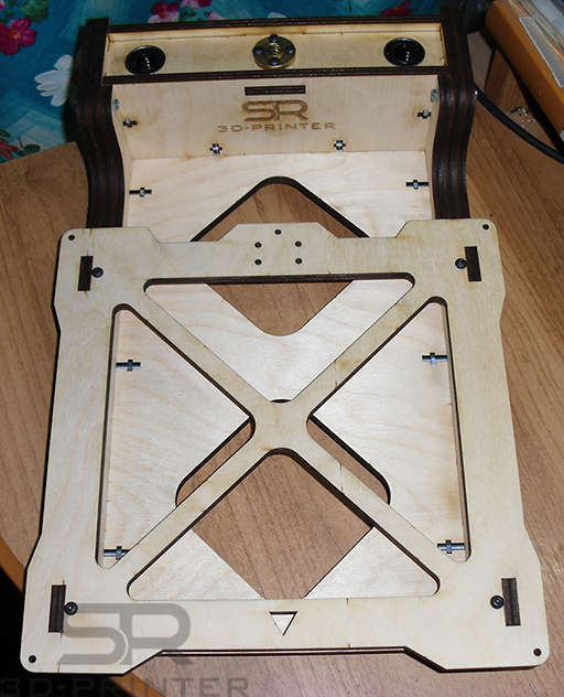

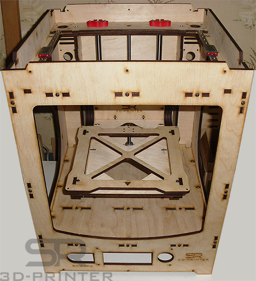

Собрал столик и установил в него блоки с подшипниками.
Чтоб не было стружки надо использовать качественный хотенд с хорошим охлаждением и нужно использовать качественный пластик чтоб не забивалось сопло. И в конечном итоге будет красивый функциональный аппарат)))

Поставил столик на его законное место, пока временно :)) Пошатал, потряс, вроде все норм, не гуляет.
Теперь понял почему на забугорных сайтах преимущественно используют винты с внутренним шестигранником :)

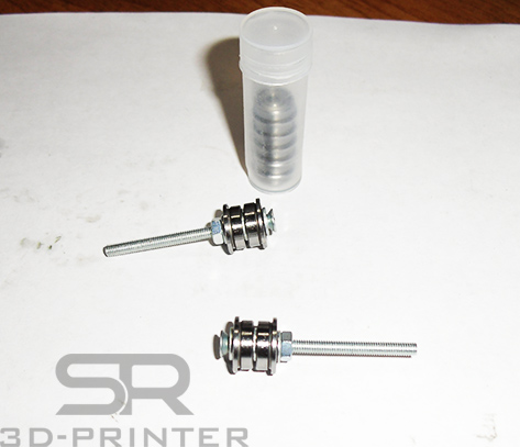

Подшипничкофф :)
Пока суть да дело решил отобрать подшипники на ремень, одел на винт и покатал что бы не хрустели.

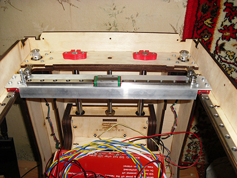

Уф выпало свободное время еще повозиться. Выпаял с ардуинки и рампаса нафиг разъемы питания, от них толку все равно нет. Просверлил и поставил поперечную балку с рельсой.

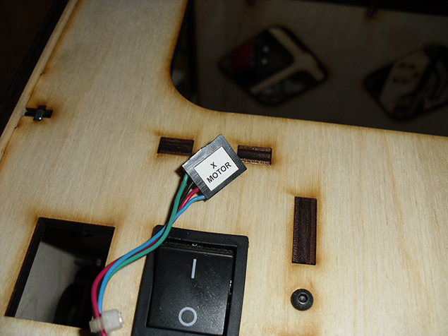

Проводочки, разъемчики, разъемчики, проводочки. :))

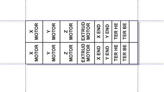

Вопрос маркировки разъемов решил достаточно быстро. Т.к клеить или оборачивать бумажками на проводах как то не солидно и не красиво, то быстренько замерил и сделал стикеры которые и приклеил на двухсторонний скотч.
