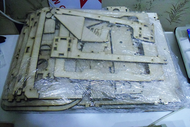

Непрочитанное сообщение sailanser » 23 сен 2016, 01:42
Уф. Забрал сегодня нарезанные детальки. :)

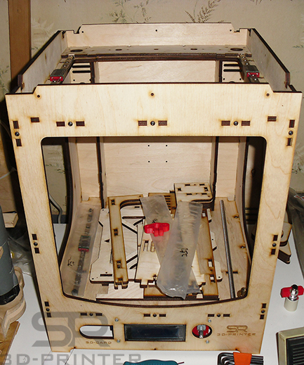

Непрочитанное сообщение sailanser » 28 сен 2016, 15:35
Убрал лишние :D (на резке положили все обрезки :D килограмма так на полтора :D ) и скрутил каркас принтера.

Re: SR Принтер от Sailanser по мотивам Zav и 3D-SPrinter
Непрочитанное сообщение tarelka95 » 29 сен 2016, 03:25
Вот это я понимаю логотип у принтера, Zav'у и 3D-SPrinter'у стоит у вас поучится делать логотипы.
Непрочитанное сообщение wolfs_SG » 29 сен 2016, 17:19
sailanser, а чего так подожгли фанерку то???

sailanser
Сообщения: 234
Непрочитанное сообщение sailanser » 29 сен 2016, 17:53
tarelka95
Лого специально продумывал что бы и знак и текст сочетались.
wolfs_SG
Тут уж ничего не смогу сказать, так в конторе порезали, хотя вживую не так страшно как на фотографиях фотография еще темнит немного. А так в подобных местах шкуркой 500 прошелся слегка и норм.

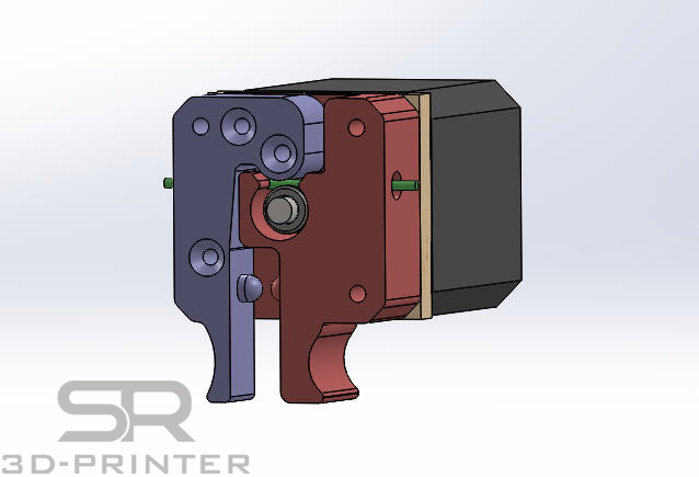

Непрочитанное сообщение sailanser » 01 окт 2016, 12:33
Пока суть да дело, и детальки едут, решил заняться экструдером, точнее модулем подачи прутка. За основу решил взять модуль подачи от ZAV-a, то что у него лежит в открытом доступе подходит да не очень, у него расчет идет на фитинг с крупной резьбой М10х1 в то время как в поставке E3D V6 та что с вулканом, трубкой и прочим, фитинг идет с более мелким диаметром . В принципе можно было и то что есть переделать но блин править STL это еще то веселье, проще нарисовать с нуля, чем собственно и занялся. Под подшипник правда посадочное еще не делал, да и рычаг прижима буду делить на 2-е половинки дабы потом не выковыривать поддержки.
Непрочитанное сообщение AKDZG » 01 окт 2016, 12:39
Нарисуйте нужную резьбу в удобной программе. Экспортируйте в stl. Затем пристыкуйте новую часть к существующей модели в Блендере. Блендер хорошо подходит для модификации stl.
sailanser
Сообщения: 234
Непрочитанное сообщение sailanser » 01 окт 2016, 12:50
Алексей.
В том фитинге что идет в комплекте, резьба по диаметру меньше, но у нее достаточно крупный шаг, судя по всему дюймовый, хотя могу и ошибаться. Думаю сделать таким образом, диаметр отверстия сделать чуть уже и за счет вкручивания самого фитинга т.к у него крупная резьба он сам себе ее и нарежет. А так рисую в Solid-е, проще нарисовать с нуля чем переделывать через несколько программ.
Тем более прижим все равно делить пополам.
Сообщения: 11056
Непрочитанное сообщение 3D-SPrinter » 01 окт 2016, 14:35
sailanser писал(а): решил заняться экструдером
Вы нарисовали очень проблемный экструдер. Лучше воспользуйтесь готовыми решениями.
sailanser
Сообщения: 234
Непрочитанное сообщение sailanser » 01 окт 2016, 21:53
Можно подробнее в чем проблема при такой компановке? Просто интересно, может как то переделаю.
