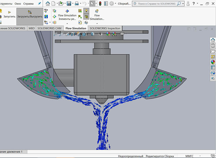

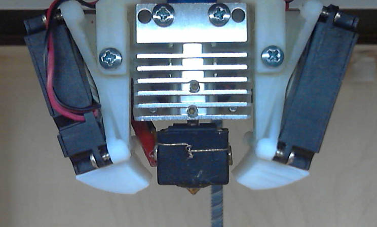

Дошли руки сделать сделать свой вариант турбообдува - надо же быть в тренде :D Открыл для себя симуляцию потоков в Солиде - познавательно. По сравнению с сороковками экономия в весе ~25 грамм :D Заодно чуть подправил крепление для CR 8.
По впечатлениям от использования "быстросъемных блоков". Для меня, (как и предсказывали) самыми ходовыми оказались 0,4 v6 и Вулкан 0,8. Востребованной оказалась возможность использовать для ПЛА блок с трубкой до сопла, а для АБС, ПЕТГ и СБС с цельнометаллическим термобарьером. Ну а в целом - я доволен.

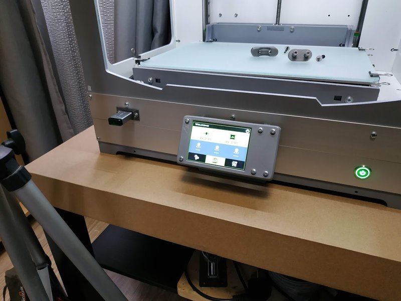

На самом деле, не так уж всё печально. Если снять защитную плёнку, тачскрин там хорошо работает с первого тычка. Экранчик IPS с сочными цветами и большими углами обзора. В этом смысле всё ОК. Но сама структура менюшки очень неудобная. Но это, опять же, с точки зрения инженерно-технической трезвости. А для современной гуманитарной молодёжи - самое то, всё как в родном смартфоне. :)
С настройкой / прошивкой всё гораздо проще - можно прямо из менюшки за 5 минут натыкать, а можно готовый конфиг-файл залить на ту же флешку и с неё через менюшку прошить принтер за несколько секунд. Платку перепаивать и дорабатывать не надо, ключ стола там отдельным блоком на 30А. В общем всё может собрать и запустить даже "блондинка". :)
