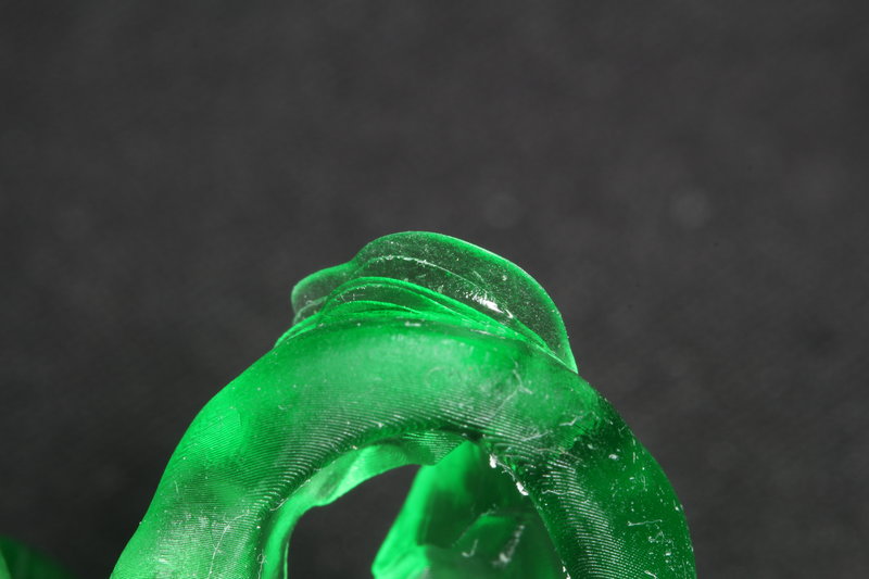

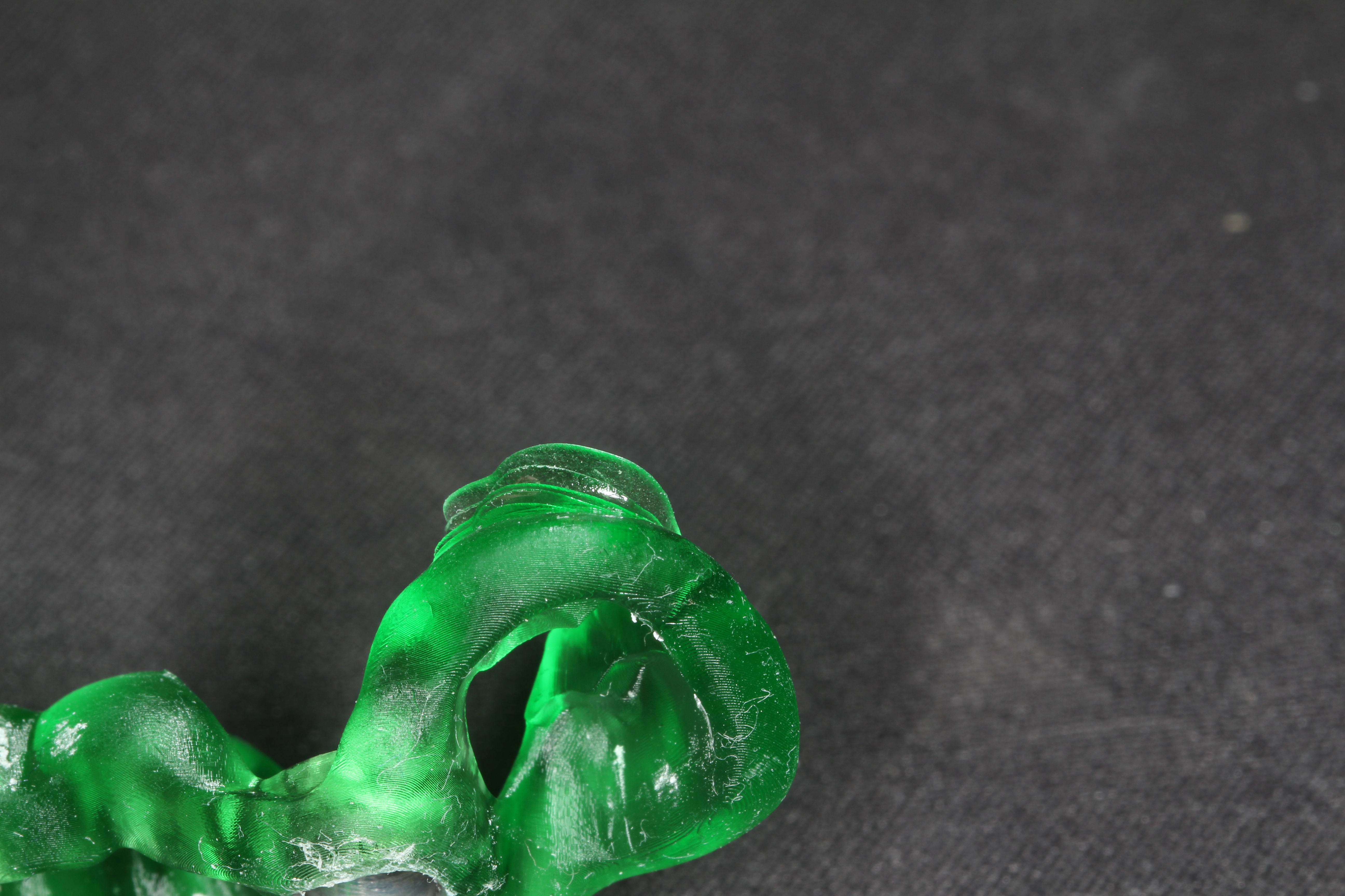

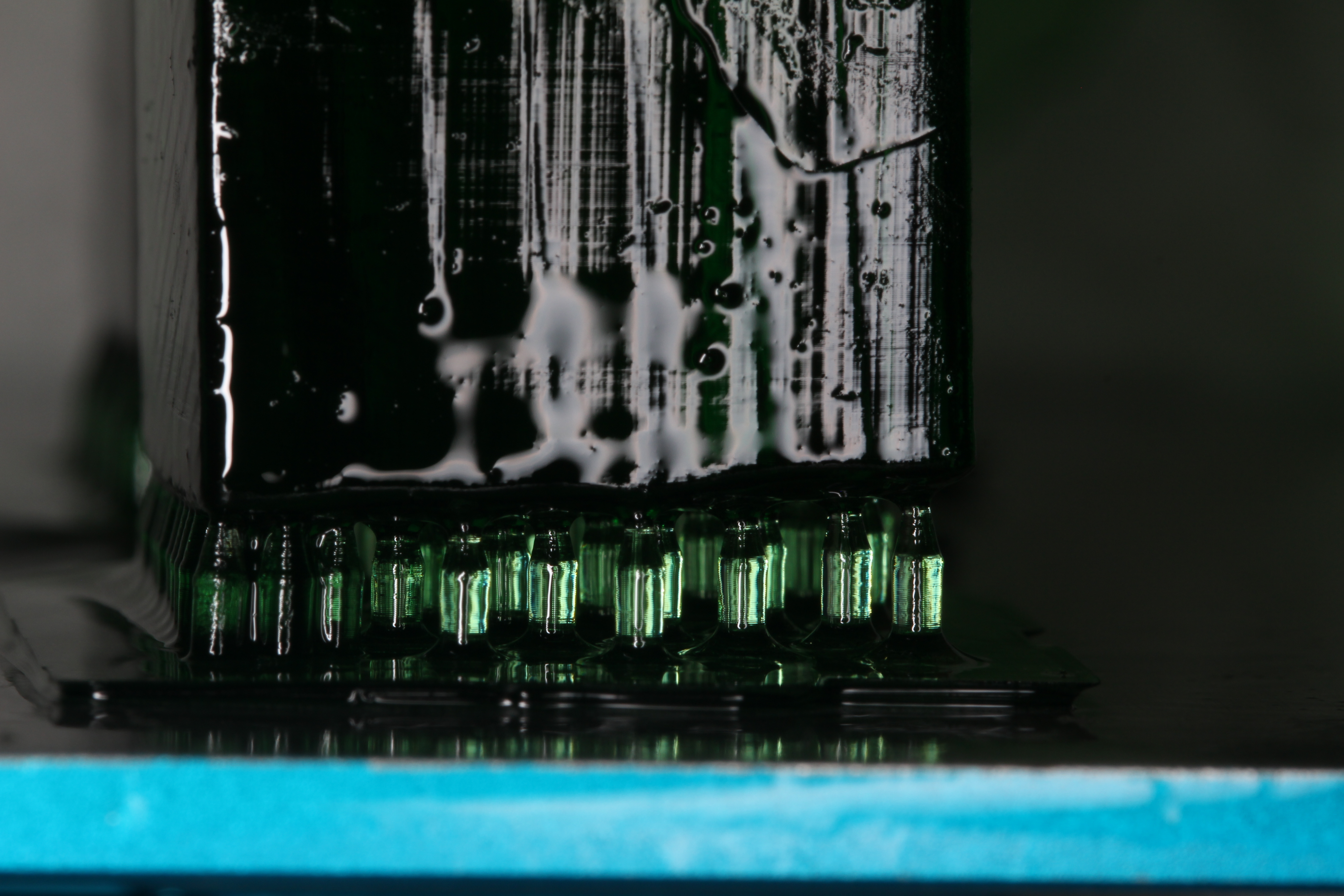

Почему, на модели, со временем проступают пятна незастывший смолы?
Re: Фотополимерная печать (обмен опытом, вопросы)
Непрочитанное сообщение Mazayac » 14 дек 2021, 01:56
Karaed, дозасветке модель подвергалась? Монолитная или пустотелая?

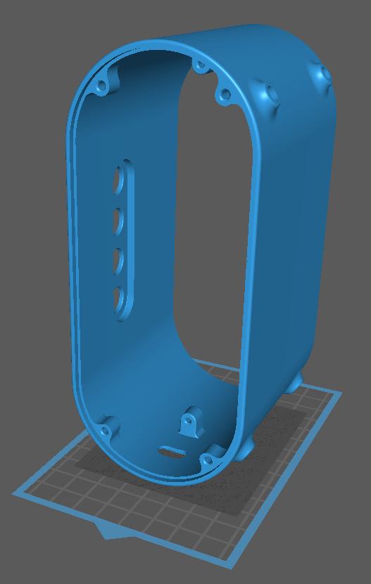

С недавнего времени случилось и мне заняться фотополимерной печатью - различная мелочевка и художка пошла в общем-то бодро и с ней никаких особых проблем нет.
Однако, случилась оказия - понадобилось пустить в работу относительно большую модель. При других обстоятельствах пошёл бы и спокойно, даже не смотря на результаты слайсинга, напечатал на FDM, но сейчас под рукой только Photon Mono со своей небольшой областью построения в 130х80.
А вот опыта в таких делах, к сожалению, нет.
Деталь на стол влезает только в перевернутой на 90 градусов позе, образуются достаточно большие плоскости засветки и прочее
Спойлер Модель на столе внутри слайсера
В связи с этим, хочу спросить опытных пользователей, насколько вероятна успешная печать при таком расположении детали?
Может быть есть какие-нибудь "хаки" для печати подобных деталей?

Непрочитанное сообщение Feym » 29 янв 2022, 00:43
0livaw писал(а): ↑
28 янв 2022, 16:05
где?
таких больших не печатал, но подумал бы насчет связи стенок между собой поддержками чтобы не разъезжались от усадки или еще чего
еще может смолы не хватить и нужно будет доливать в процессе

Непрочитанное сообщение 0livaw » 31 янв 2022, 09:42
Feym писал(а): ↑
29 янв 2022, 00:43
Моё Вам почтение за данный совет, для пробы решил отпечатать очень похожую детальку, только несколько меньшего размера - во время печати стенки повело и они перестали быть параллельными, от чего к низу печати "сошлись" немного не в том месте. Взял приём на вооружение и поставил перемычки в самой модели.

Непрочитанное сообщение Mazayac » 31 янв 2022, 09:47
0livaw писал(а): ↑
31 янв 2022, 09:42
Да, неочевидный приём. В фотополимерной печати свои хитрости.

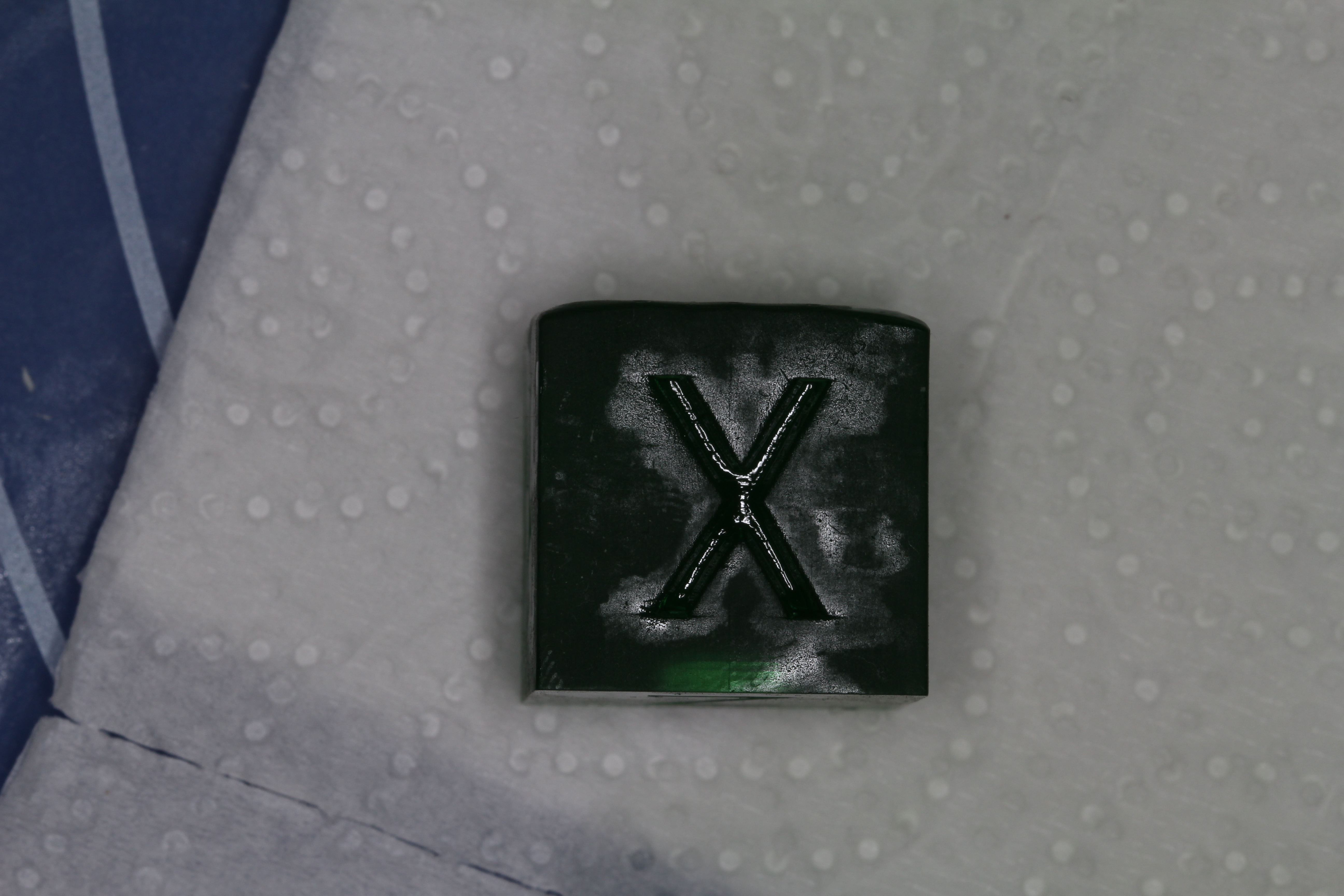

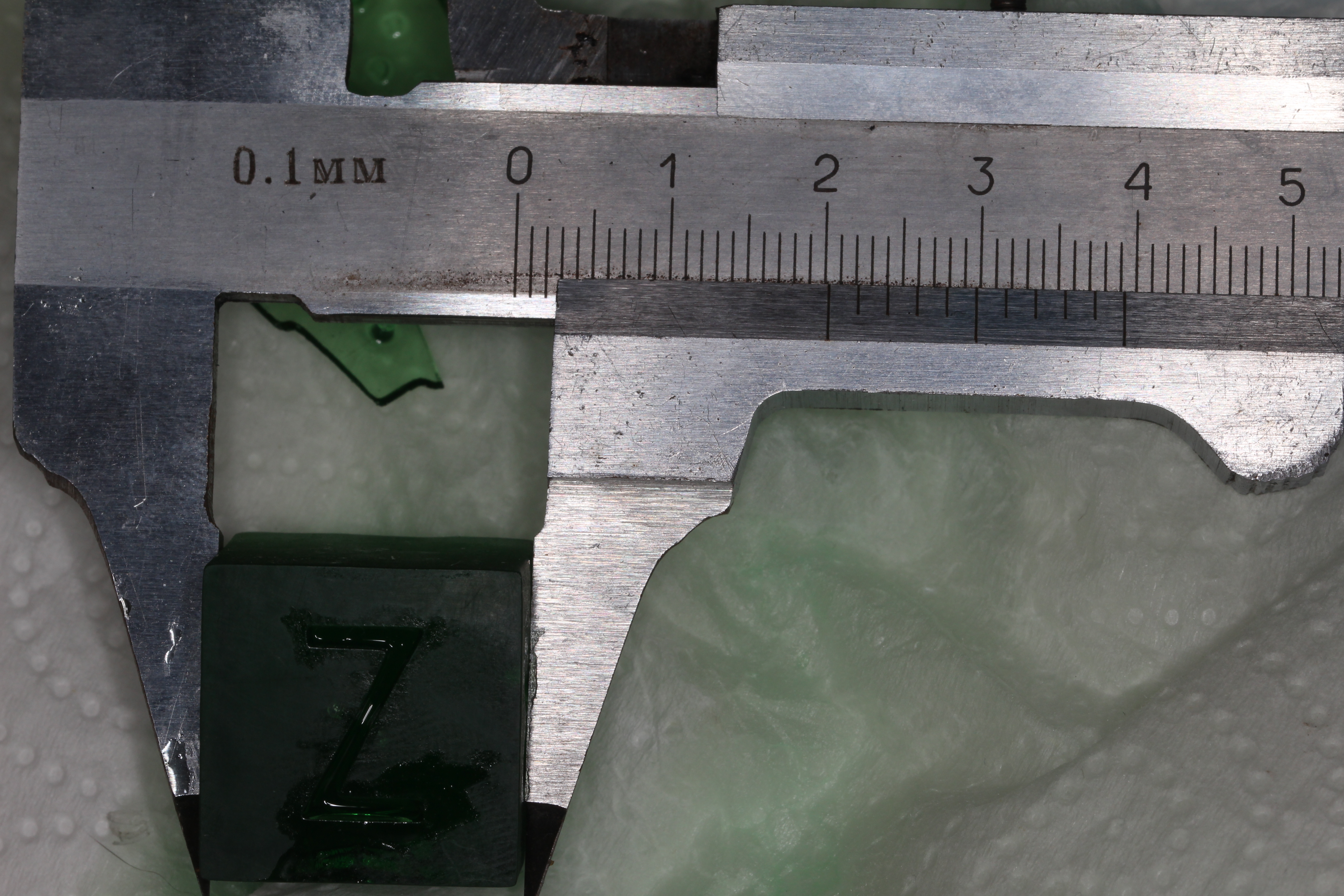

Всем привет, с некоторого времени на печатных моделях начали появляться какие-то наплывы в слое, который идет после поддержек. Решил сделать тестовую печать кубика и результат просто ужаснул: нижний край кубика не пропечатывется целиком, модель на выходе имеет ошибку в 0,2 мм (т.е. кубик имеет стороны 20,2, а некоторые кубики 20,3 по одной из осей). Экран свет пропускает, начались проблемы с УВ модулем?

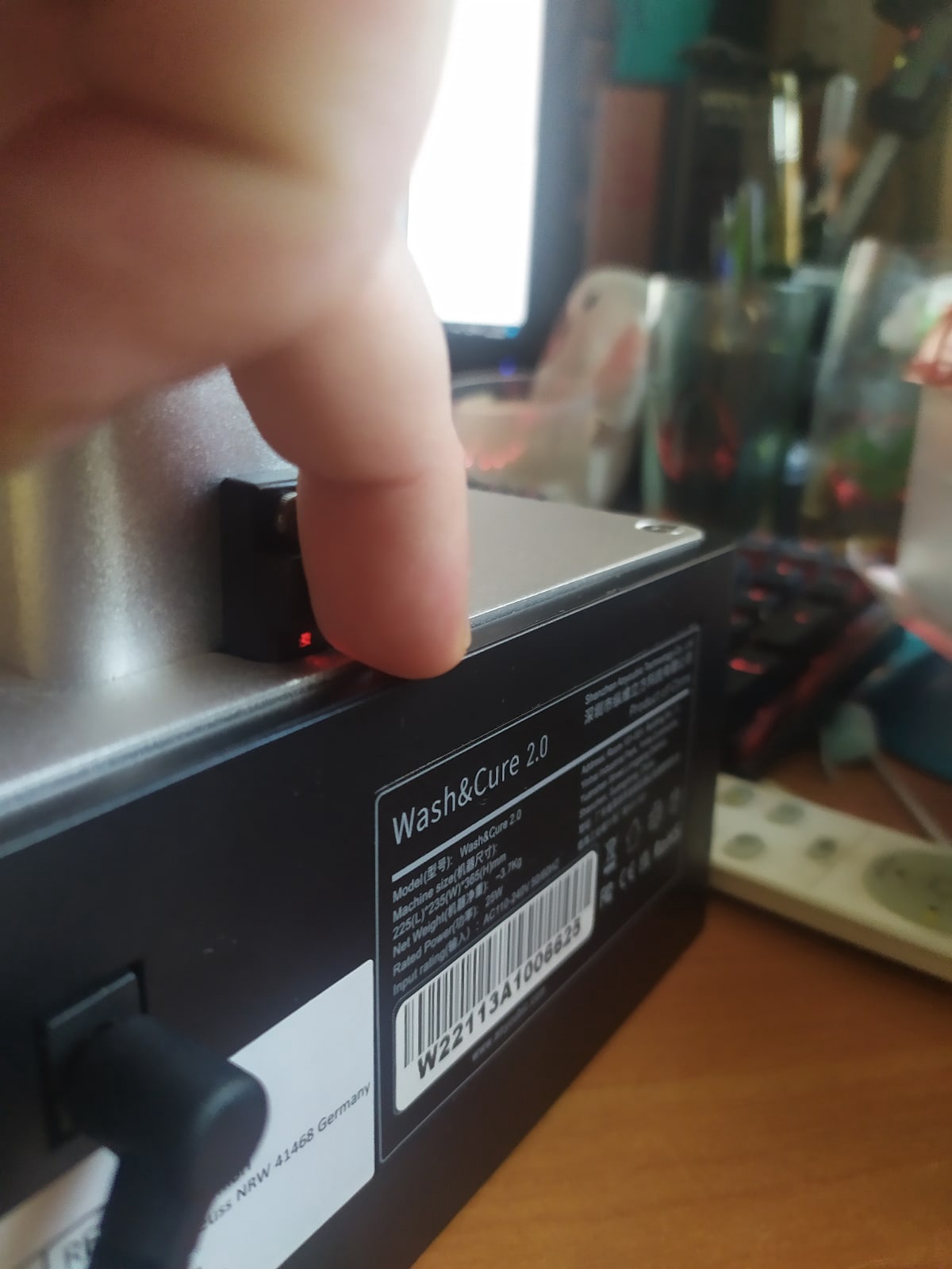

Непрочитанное сообщение levelTAC » 07 фев 2022, 15:19
Всем привет! Купил давеча Wash and Cure 2.0 для более удобной печати. Всё бы ничего, но засветка работает максимально криво. Аппарат начинает засвечивать, но минут через 5-7 останавливается и начинает пищать. При этом на заднем сенсоре, который отвечает за контроль крышки, горит красная лампочка. Пожалуйста помогите
