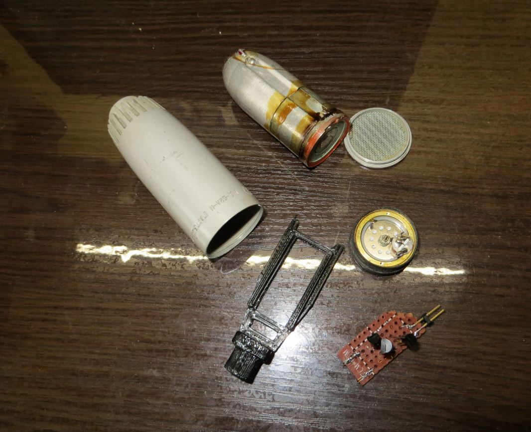

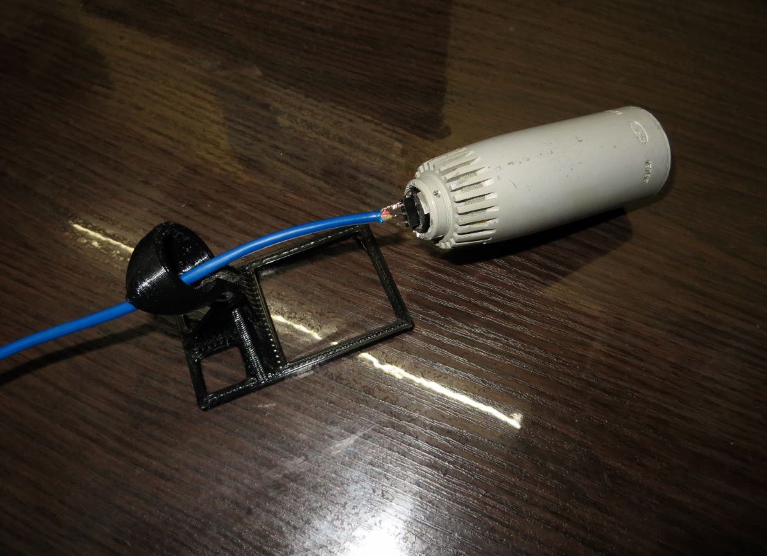

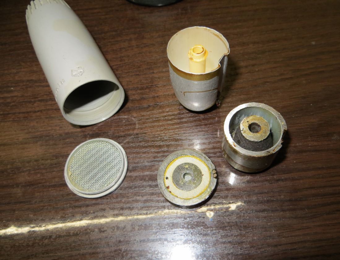

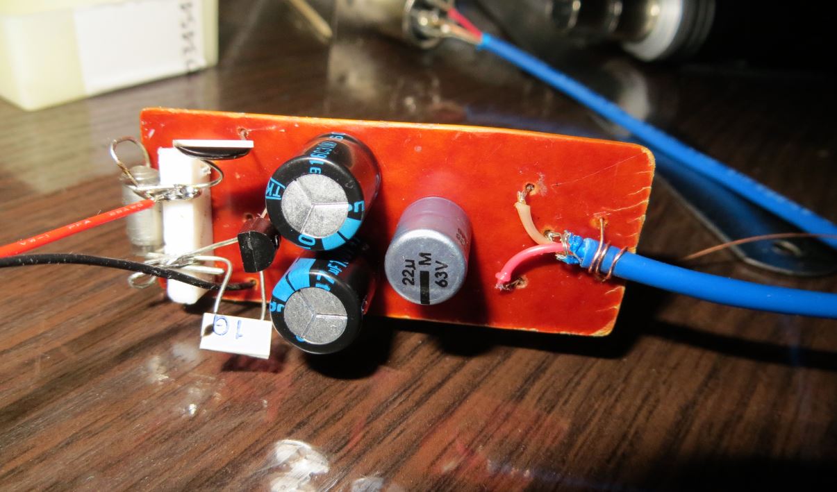

Собрал очередной микрофон.
На капсюле
1 дюймовый электретный Комби-3Т 12.JPG (49.62 КБ) 23800 просмотров
1 дюймовый электретный Комби-3Т 9.JPG (77.57 КБ) 23800 просмотров
1 дюймовый электретный Комби-3Т 2.JPG (66.38 КБ) 23800 просмотров
1 дюймовый электретный Комби-3Т 11.JPG (62.39 КБ) 23800 просмотров
1 дюймовый электретный Комби-3Т 13.JPG (67.98 КБ) 23800 просмотров
1 дюймовый электретный синий график и 6мм электрет- зелёный график - АЧХ моей акустики снятые этими микрофонами - схемы преусилителей одинаковые и другие настройки тоже одинаковые

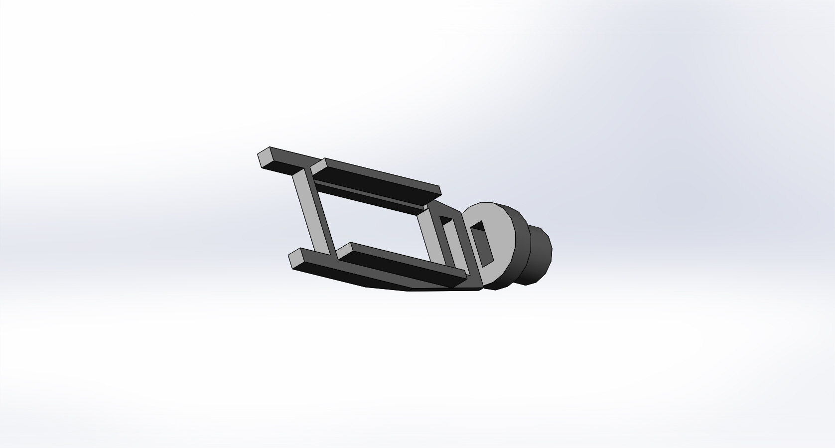

модельки для микрофона

Сделал очередной микрофон
Всё началось с того, что купил а Алиэкспресс капсюль 34 мм.
А он приехал порванный.... по спору деньги вернули.... Но очень неприятно.
Потом собрал по схеме FIN.
Потом помучился с подбором полевого транзистора, чтобы шумы получились приемлемыми.
Пока дошёл до определённого уровня и отложил в сторону.

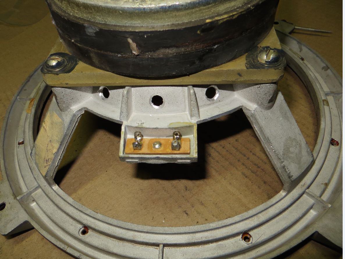

Сперва разобрал динамики и просверлил отверстия в корзинах..
У белого диффузора нужно было менять - подводящие проводки. У одного серого диффузора каркас катушки с дырой - но работает

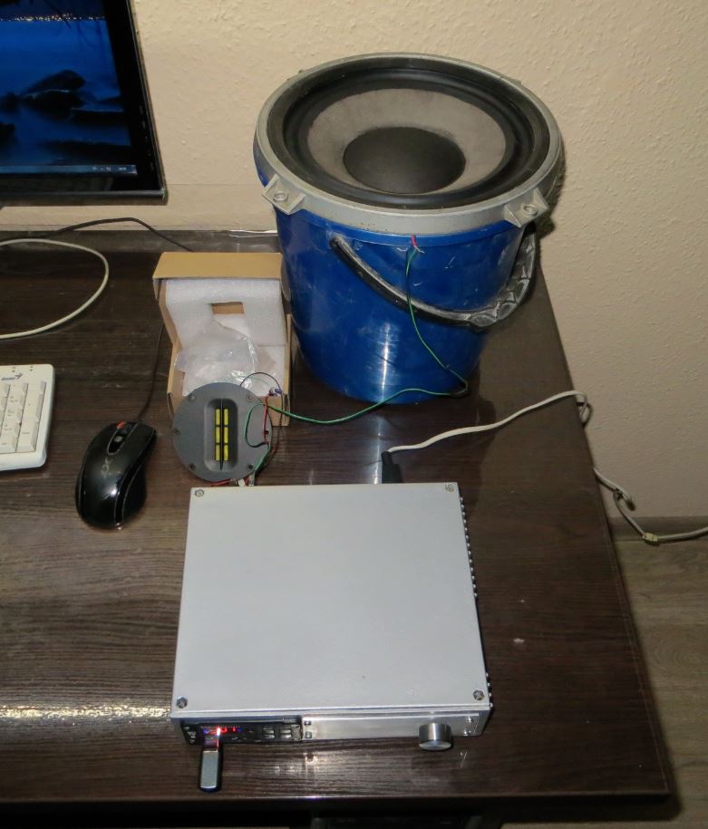

"Ведёрный макет" для прослушивания с усилителем "Динамит"
