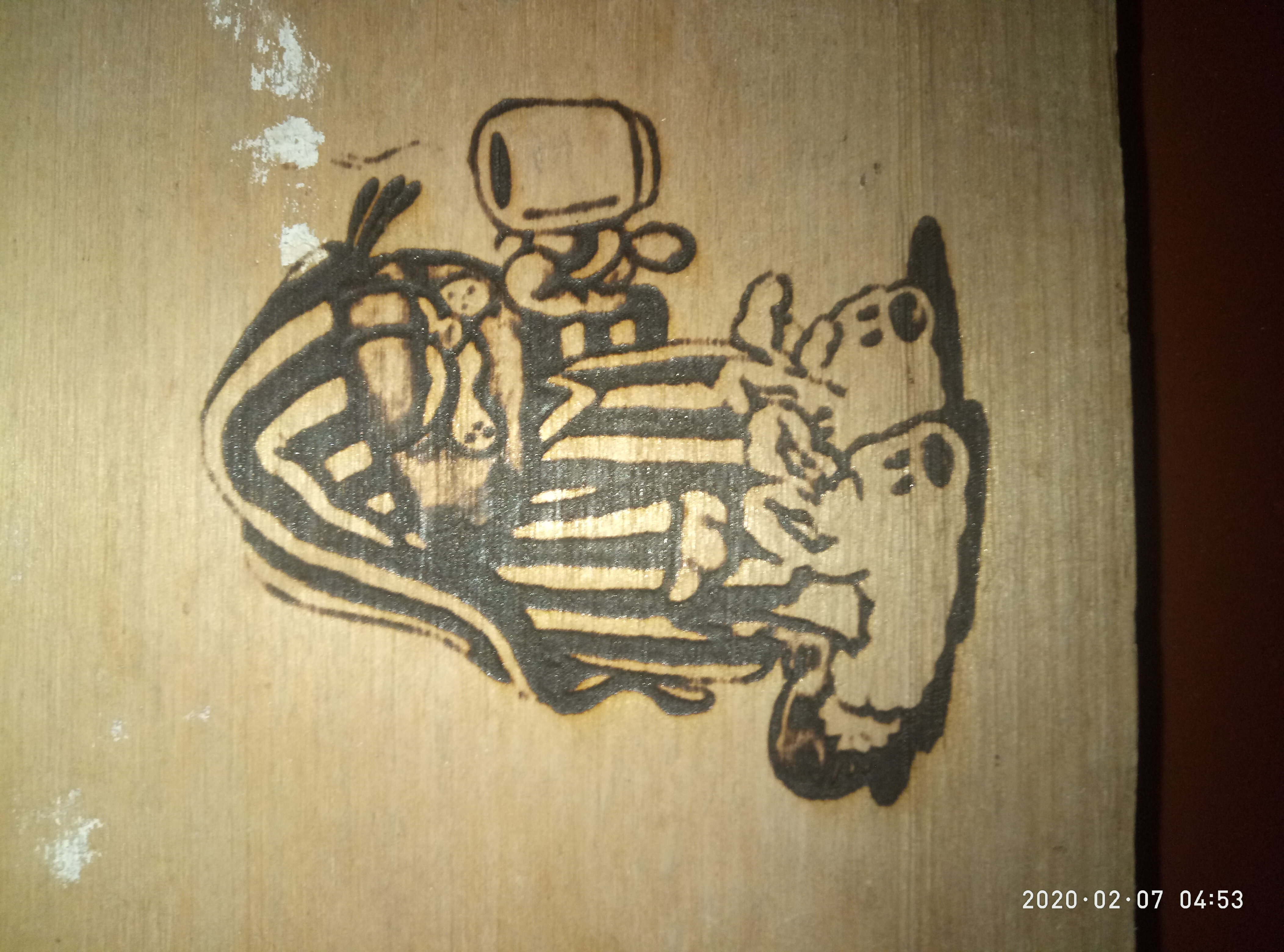

На деревянной доске. 3.5 часа

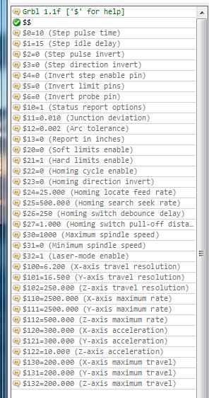

1. Мощность зависит от от режима работы лазера - импульсный или непрерывный. Выжигаете пиксельными точками или вектором в векторном режиме. В импульсе мощность лазера может быть больше раза в полтора от уровня непрерывного режима.
В ЛазерГРБЛ это выставляется на вкладе , когда выбирается тип прожига.
2.Это скорость передвижения луча - только для непрерывного и диагонального режима. Выше скорость меньше время взаимодействия луча с поверхностью.
3. Это мощность - в стандарте это число "255", но может быть выставлено любое число в прошивке GRBL - может быть "10" , а может "1000".
Для этого в строке программы ЛазерГРБЛ надо набрать "$$" - и вам в окне кодов выложатся настройки вашей прошивки (их кстати можно менять). Посмотрите документацию по GRBL вашей версии прошивки.
Выглядит это так:
GRBL 1_1_f параметры.JPG (62.63 КБ) 7389 просмотров

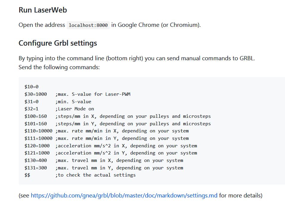

Для версии GRBL 1.1f - это параметр $30=1000 - максимальная мощность лазера и $31=0 - минимальная мощность лазера.

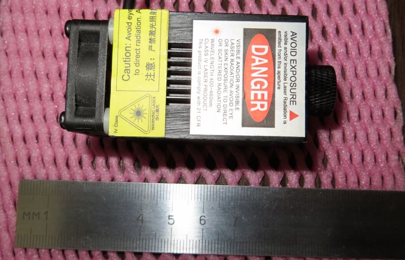

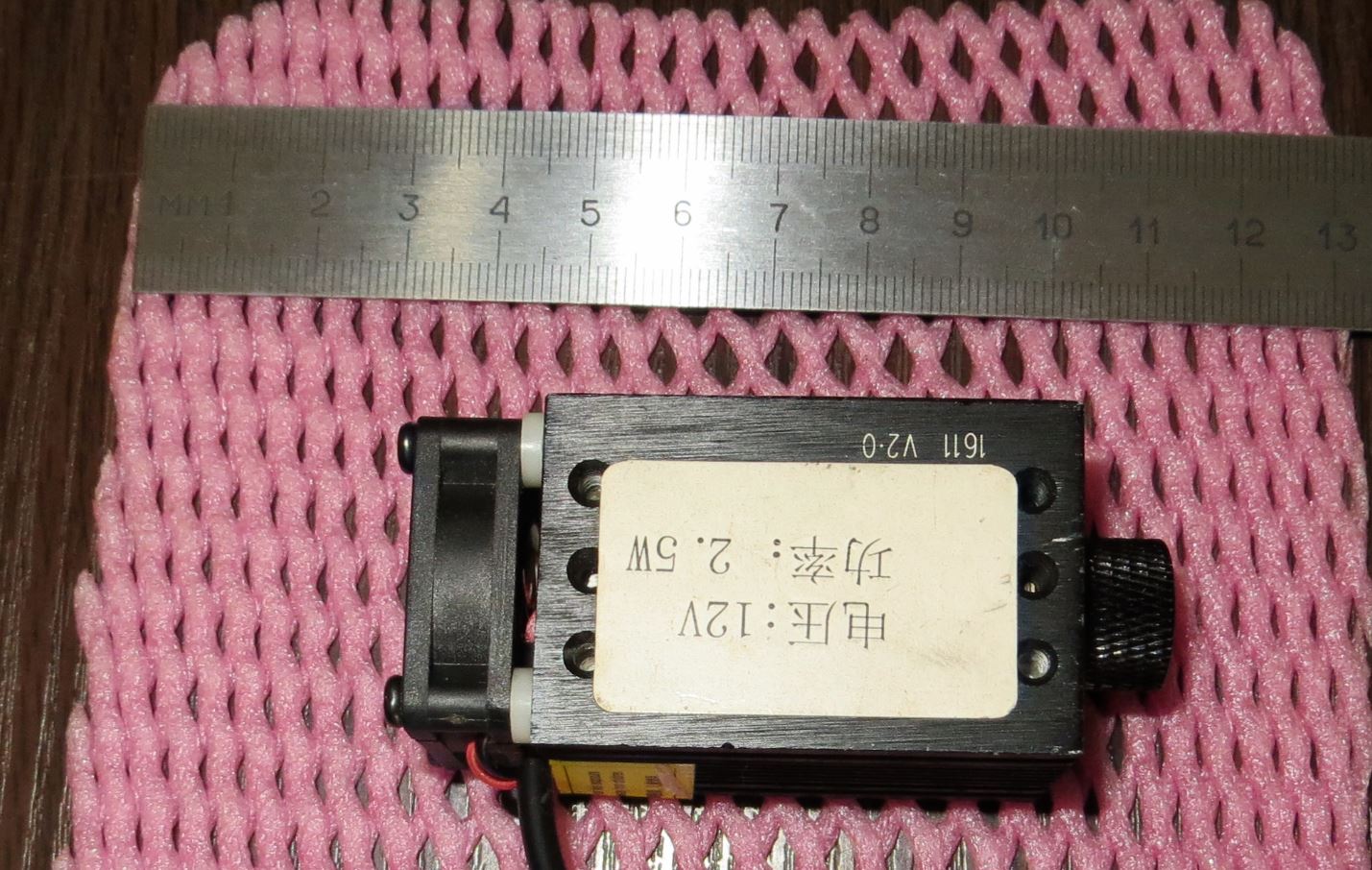

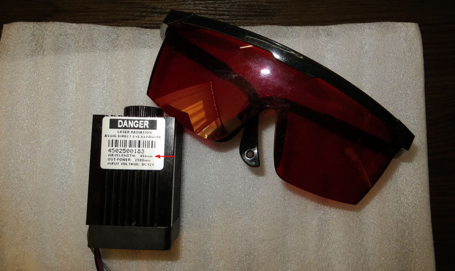

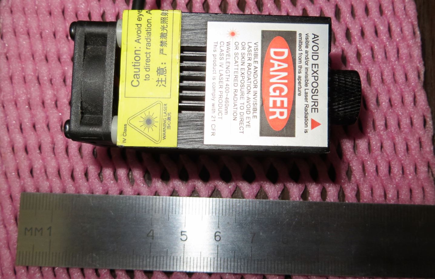

Выложите фото шильдика на лазерном блоке - там должна быть указана мощность лазера и длина волны.
3,5 часа это очень много для этой картинки. 15-20 минут для размера по высоте 8 см.
Настраивайте фокус - крутите линзу и добивайтесь самой маленькой световой точки.

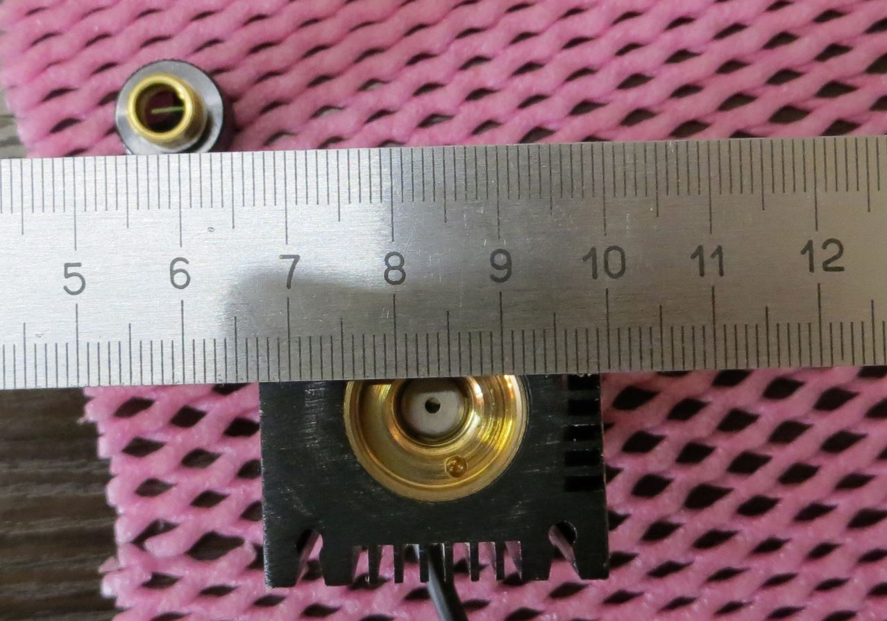

Объектив с линзой либо на резьбе, либо просто вставлен и поджат винтом.

Лазер стоит 405 NM, 500mw. Нашел прогу на которой он намного быстрее выжигает но качество страдает (

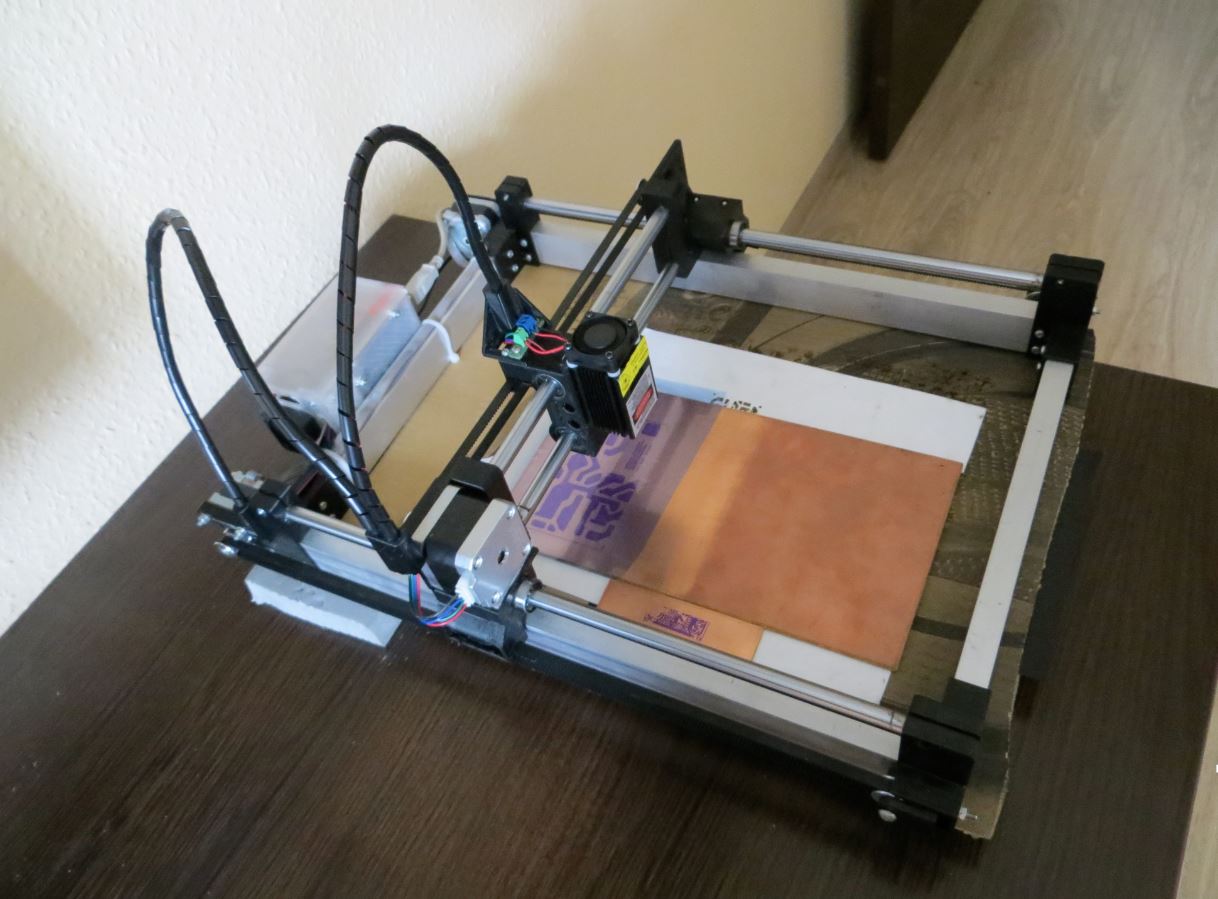

Можно фоторезист засвечивать при изготовлении печатных плат - вполне нормально.
