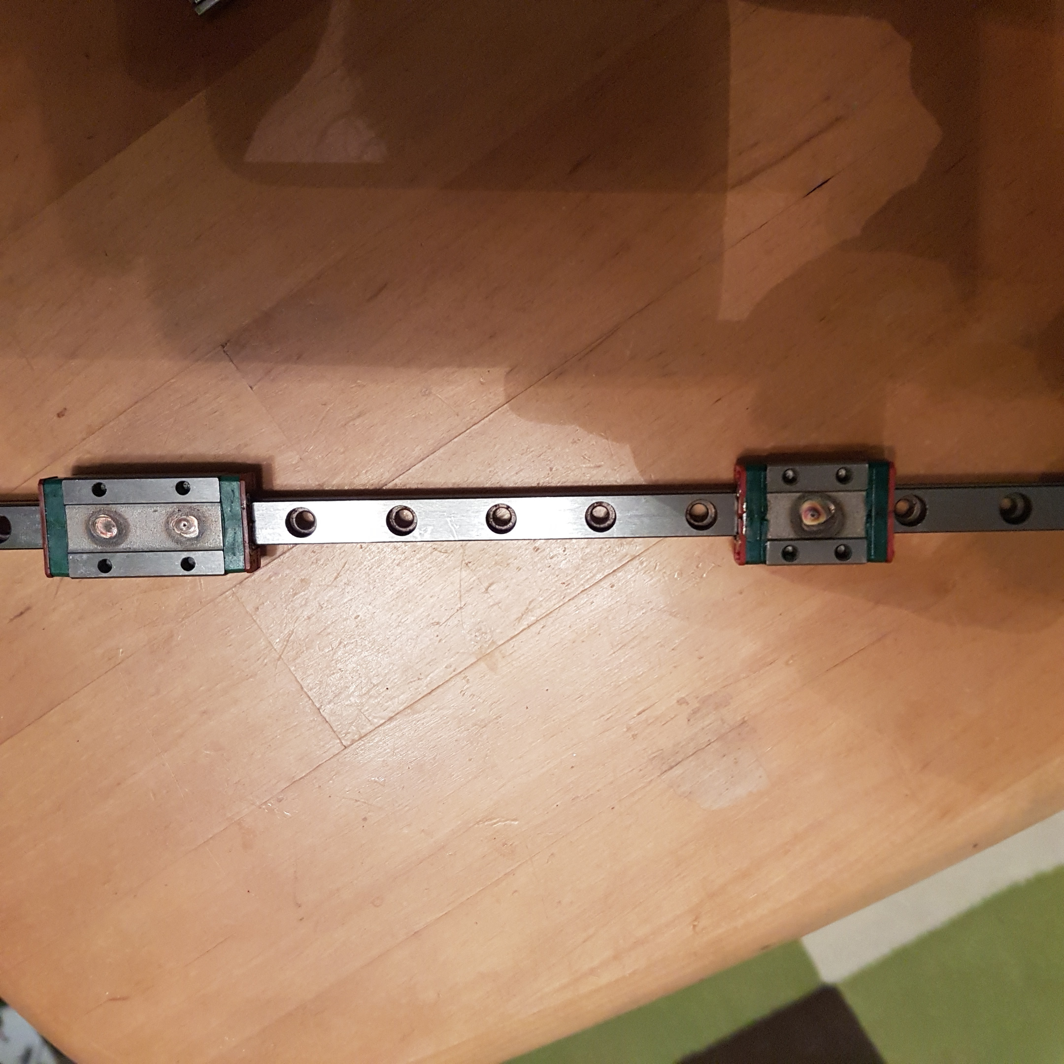

Нашел отличный способ как убрать люфт каретки. На соседнем форуме товарищ vikking1 устранял люфт каретки нагревая ее по центру горелкой аргоннодуговой сварки. Делается это так: Зажигается дуга, чуть греем, остужаем, собираем для проверки. Если не хватило повторяем. Главное не перегреть, а то слишком туго получится. Вот фото из источника:
У меня нет аргоновой сварки. Решил воспользоваться обычной сваркой инвертором "Ресанта". К минусу закрепил каретку. Вставил кусок графита вместо электрода. Инвертор выставил на 60 вольт. Зажег по центру каретки дугу на 1,5 секунды. Дождался чтоб немного остыла, после окунул в воду. Высушил, собрал каретку на рельсу. Люфт исчез! :idea:

Эффект простой - при локальном нагреве каретка деформируется. Но при этом происходит и отпуск закалки. Так что скорее всего после такой "шоковой терапии" каретка долго не проработает - сожрёт себя и рельсы.

Все правильно, вместе нагрева металл расширяется и каретка деформируется. Нагрев точечный и длится секунды, рабочую зону не затрагивает. Греть нужно циклами, коснулся дугой, остудил, собрал каретку на рельс, проверил. Не хватило повторил нагрев. Если чуть на секунду лишнего нагреть каретка на рельс не встанет. Отпуск закалки каретки произойдет только если с дуру нагреть до синевы всю каретку. Я не к чему не призываю, все делается на свой страх и риск. Меня результат устроил. Каретка с люфтом все равно шла в утиль. Новую рельсу покупать не пришлось. Думаю это того стоит...

Да может и не отпустится, пробовать надо.
Akondr писал(а):
03 дек 2019, 11:26
Согласен! Нормальный способ продлить жизнь убитым рельсам.

По идее пятно контакта шариков в разработанной рельсе/каретке должно быть больше, и тогда разбиваться поправленная таким образом каретка будет дольше чем изначально получилось. Или меня где то не там занесло?
