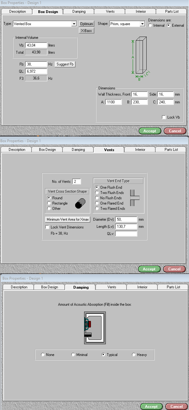

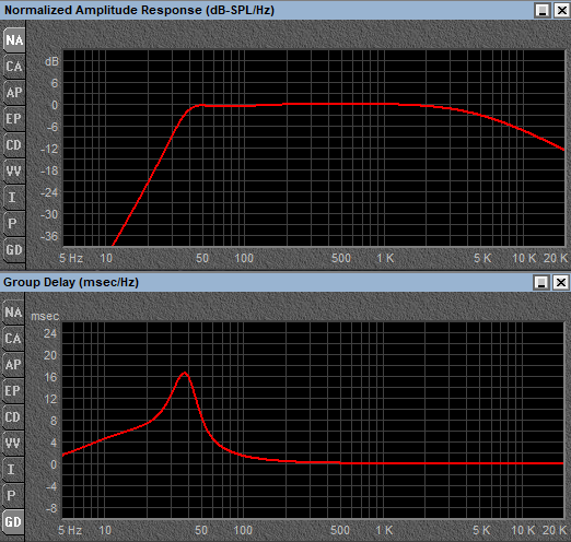

Посчитал в бассбоксе чистый объем, как считаете, можно пробовать?
Re: Очень хорошие 30-литровые трёхполоски.
Непрочитанное сообщение 3D-SPrinter » 16 дек 2021, 01:16
Ну да, где-то так можно попробовать. Но я бы поднял до 39 Гц.

Теперь есть, а до этого это выглядело горбом на 50-55 гц, провалом на 40 и на 60-70. По программе посчитал на 39гц, получились фазики 144 вроде, укоротил и появился низ, которого не было, плюс перестали "долбить" на горбе. Это под 34л.

Делал я там даже раздвижные фазики от 100 до 200, двигал так и эдак, разница не велика. Оставил 177, как бассбокс рекомендует. ;)
