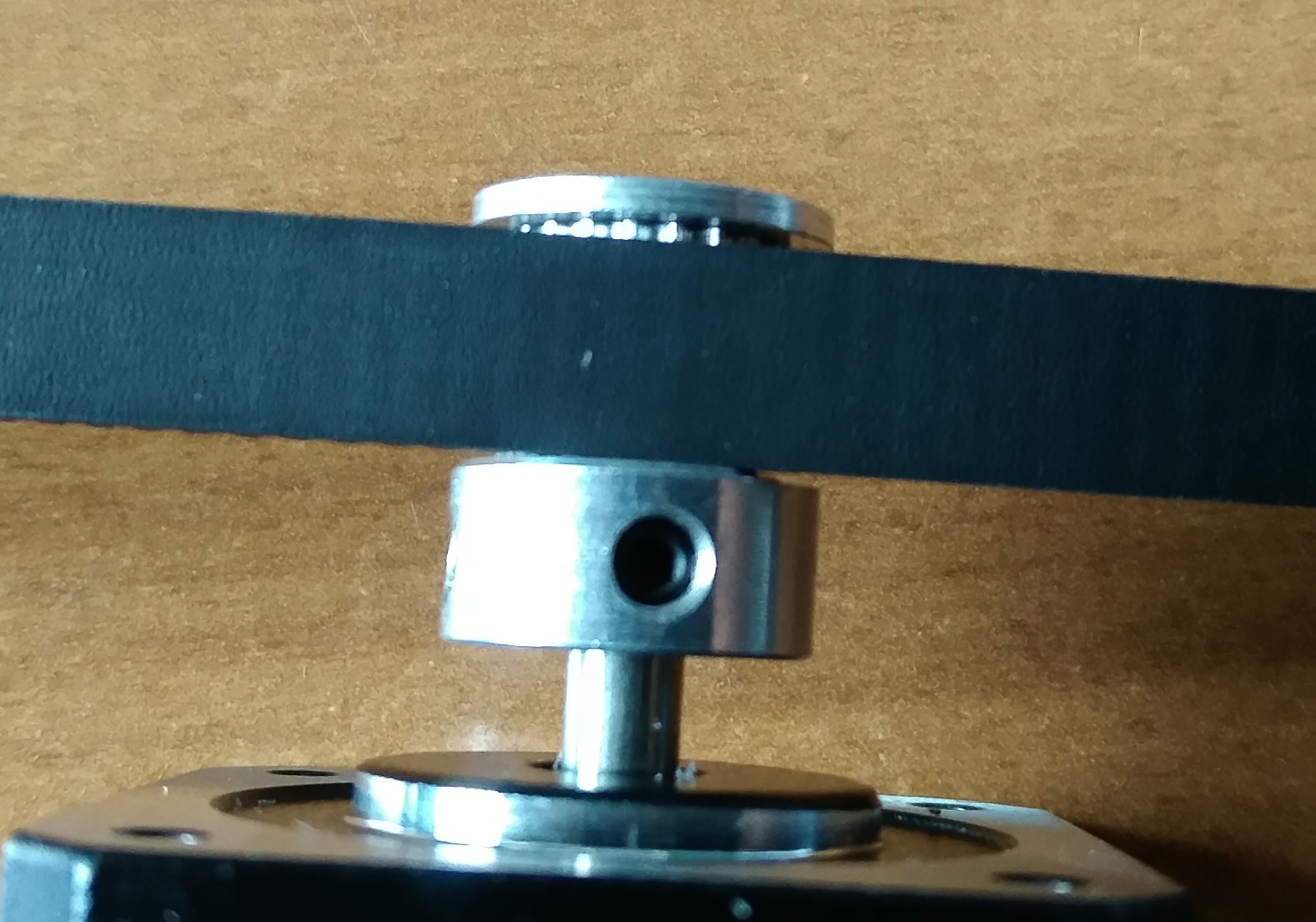

1- ширина зубчатого ремня 8мм. ширина зубчатого колеса 10 мм
Дахусим или уменьшать надо ширину колесика например эпоксидкой.

anddrei писал(а): 1- ширина зубчатого ремня 8мм. ширина зубчатого колеса 10 мм
Со шкивом всё в порядке. Дорабатывать не нужно.
