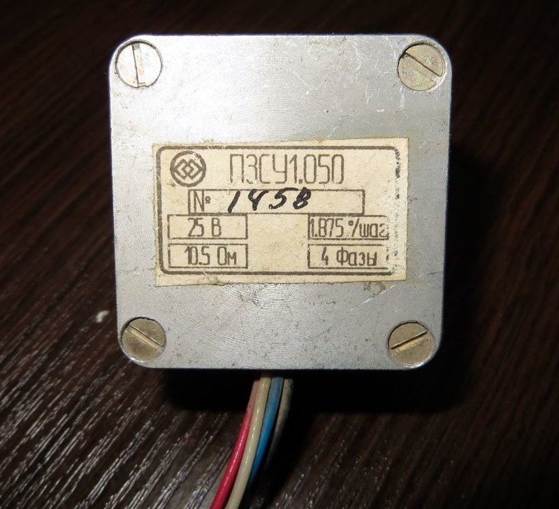

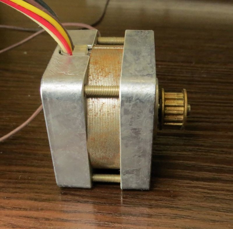

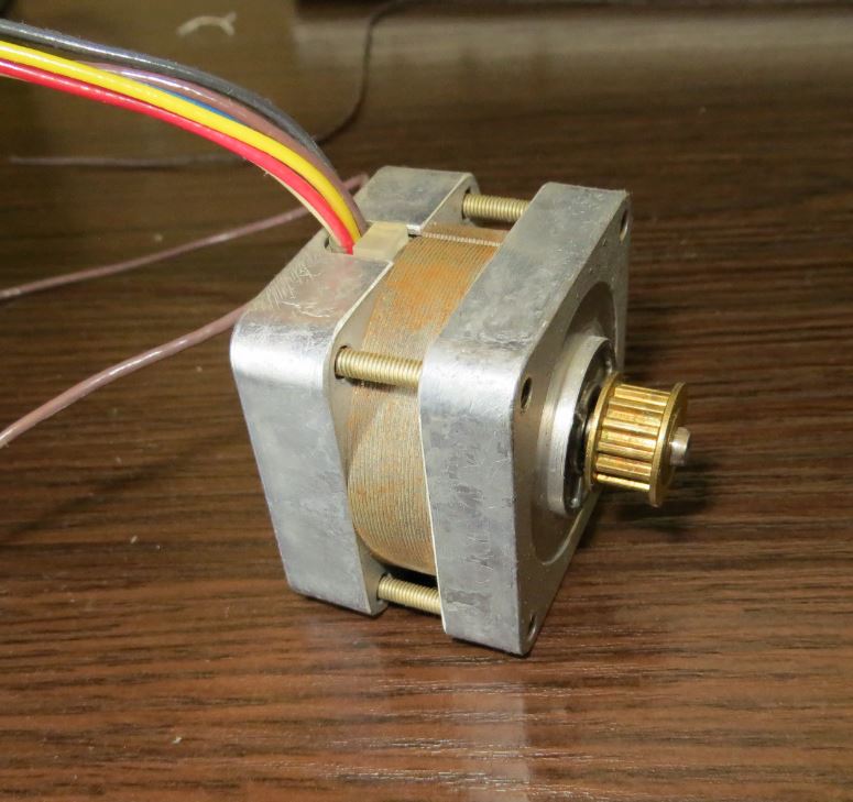

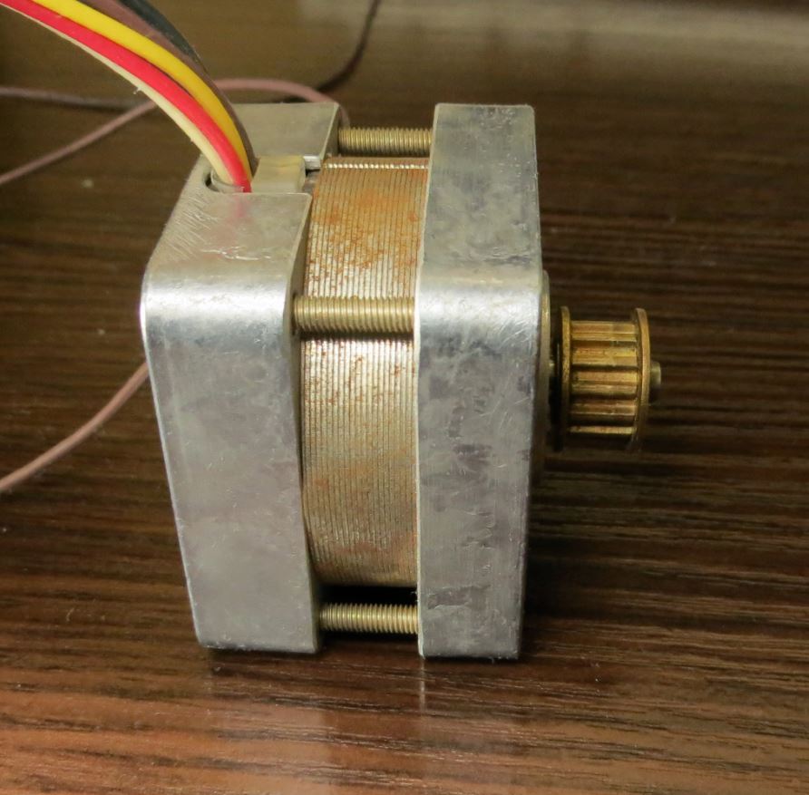

Советские / российские шаговые двигатели типоразмера NEMA 17.
Да раньше в нашей стране делали всё своё. Шаговый двигатель из принтера Советского/российского производства (!!!!)
Российский шаговый двигатель ПЗСУ1.050. 1,875 градусов/шаг. 25 вольт. 10,5 ом. 4 Фазы. Шести проводное подключение.

Да, была страна, было реальное производство и технологии...

и чаще всего через задницу или сдирали... оно много маломощнее того что ставится на директы в китайских клонах UP+
весит больше и гремит на скорости от 80, при скорости 120 уже 30% мощи в тепло уходит... пару таких я просто на подшипники раздербанил

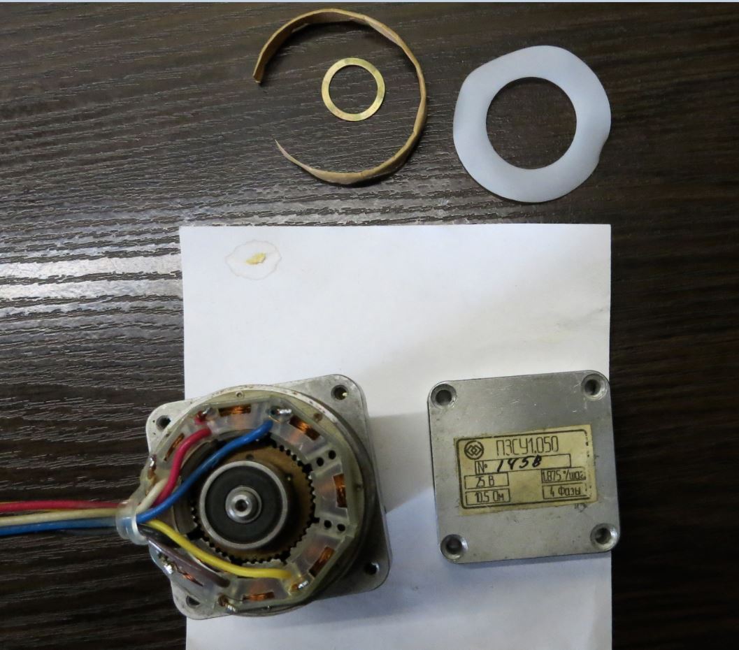

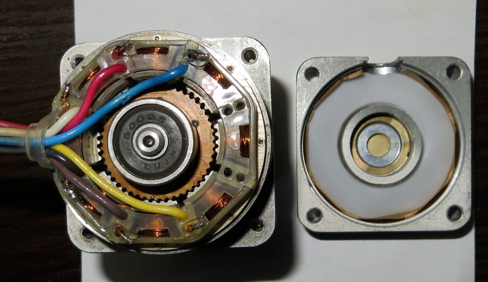

Залил маслом винты и раскрутил движок - перепаяю на 4 проводную схему. Подшипники -советские " 4 ГПЗ"
