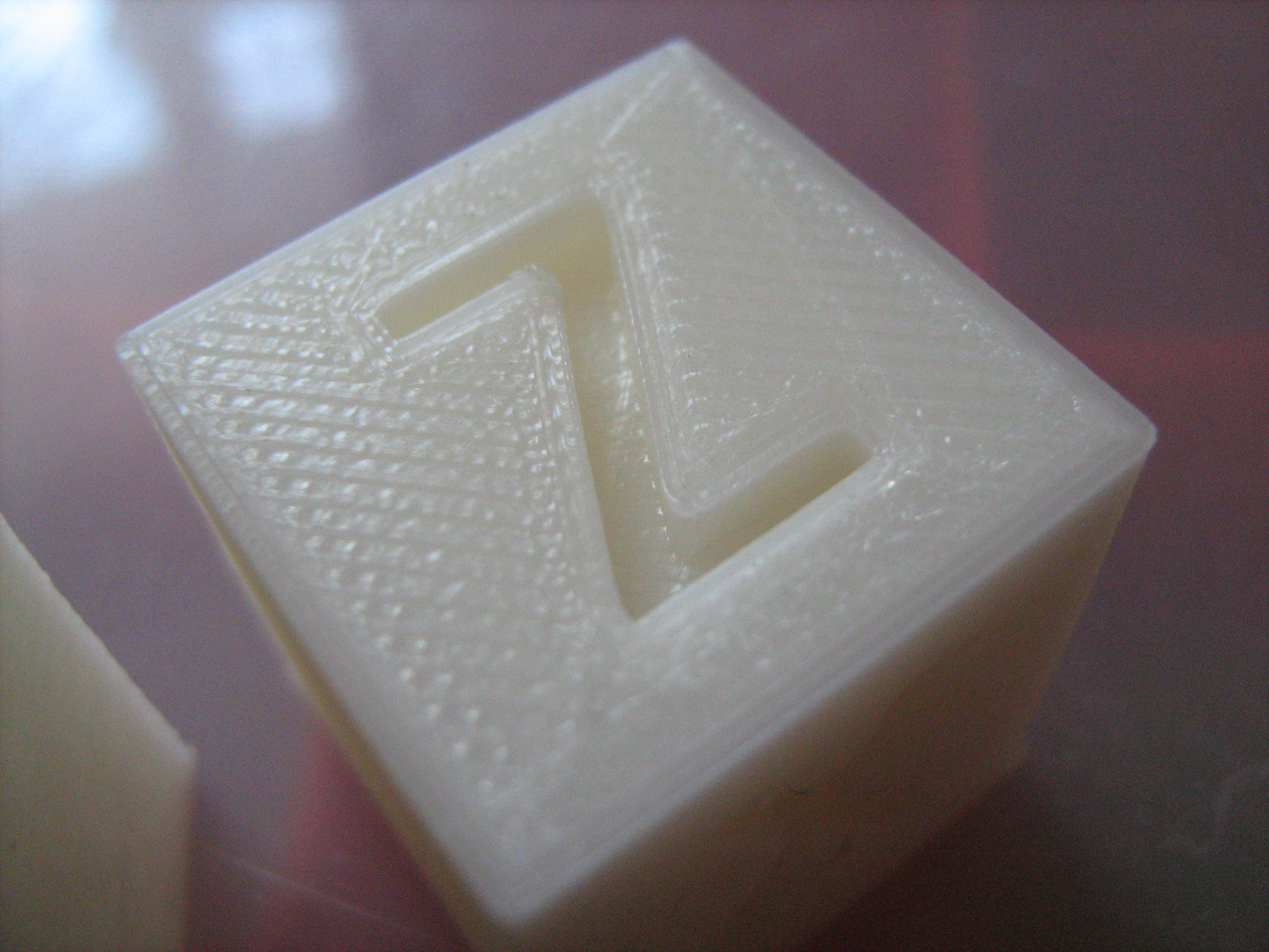

printer9783 писал(а):
01 авг 2018, 16:01
Крыша не получилась, что за дефект?
Сделайте следующие настройки - толщина слоя 0.2, верх низ 0.8, толщина стенки 0.8, заполнение 50%.

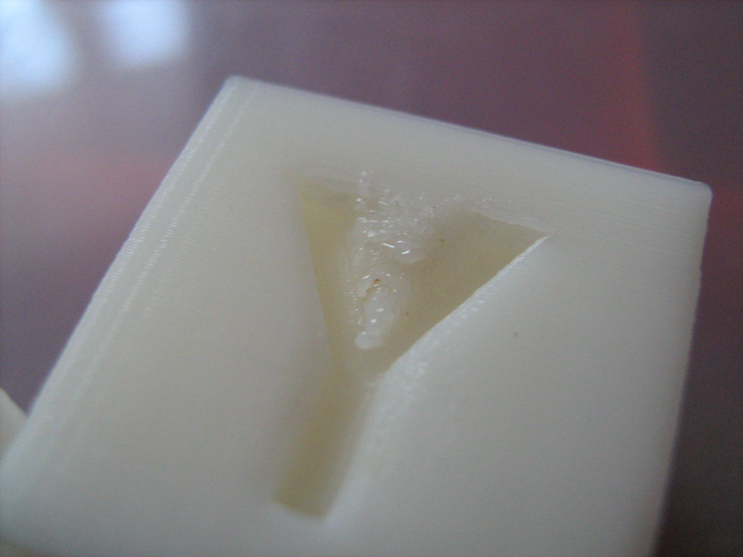

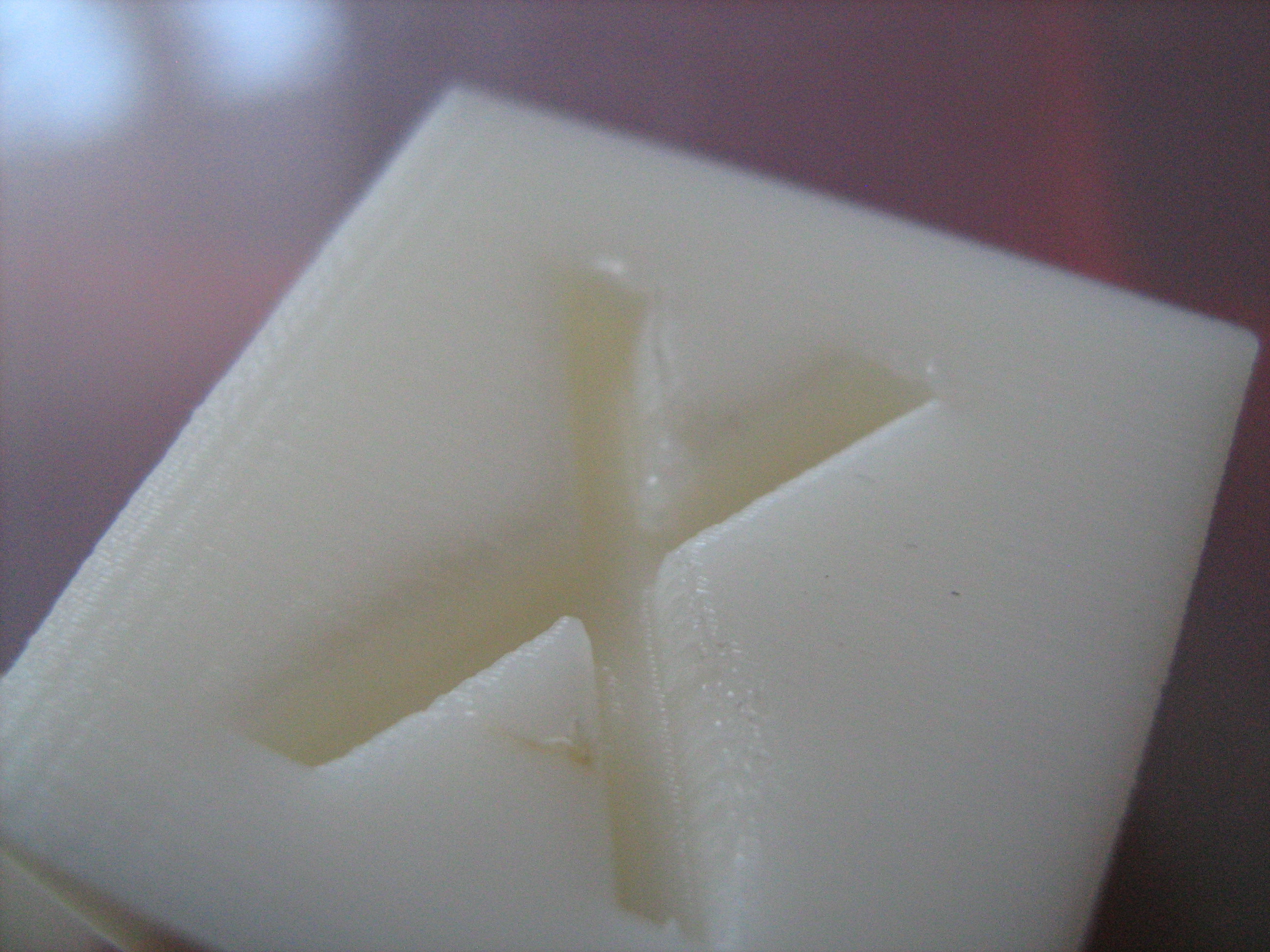

Непрочитанное сообщение printer9783 » 01 авг 2018, 18:33
Поменял только толщину прутка с 2,85 на 1,75 (какой и должен быть). Х и У имеют некоторые заплывшие края - перегрев? Z и крыша пропечатались отлично. Фото
Обдува детали не хватает. Ставьте обдув на 100%.
