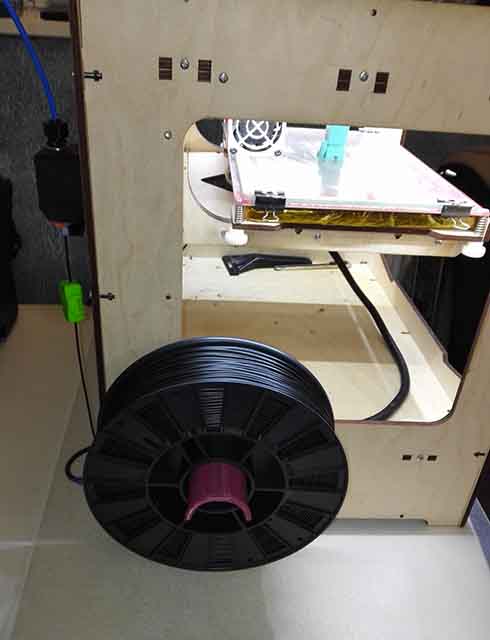

Хочется тоже катушку на бок.. Надо какую то пластиковую навесную трубу сделать.. А экструдер можно и сзади оставить.
Непрочитанное сообщение antobel » 09 янв 2019, 17:10
sanders писал(а): ↑
09 янв 2019, 16:47
кусок фанеры, замок-растопырка от сейфа и штатный катушкодержатель :lol:
Непрочитанное сообщение Kaktus » 09 янв 2019, 21:05
sanders писал(а): ↑
09 янв 2019, 16:47

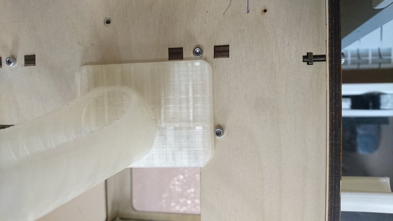

Я такой держатель сделал. Со стократным запасом запасом по прочности :D Ширина катушки до 10 см.
Kronshtein6.zip
(426.8 КБ) 248 скачиваний

Непрочитанное сообщение sanders » 10 янв 2019, 01:15
09 янв 2019, 21:05
Я такой держатель сделал. Со стократным запасом запасом по прочности Ширина катушки до 10 см.
О! Оказывается всё уже изобретено =) Спасибо за модель!

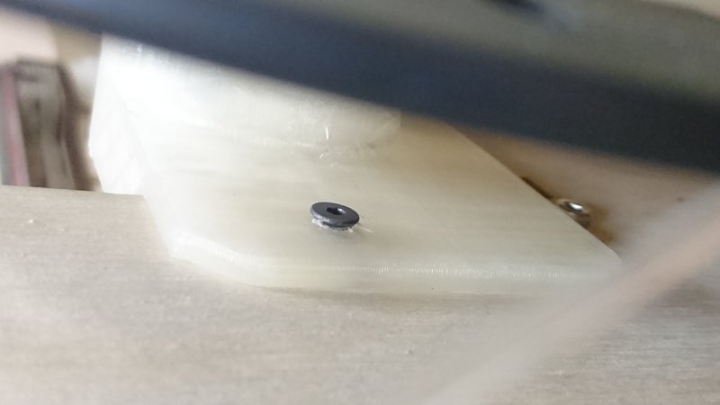

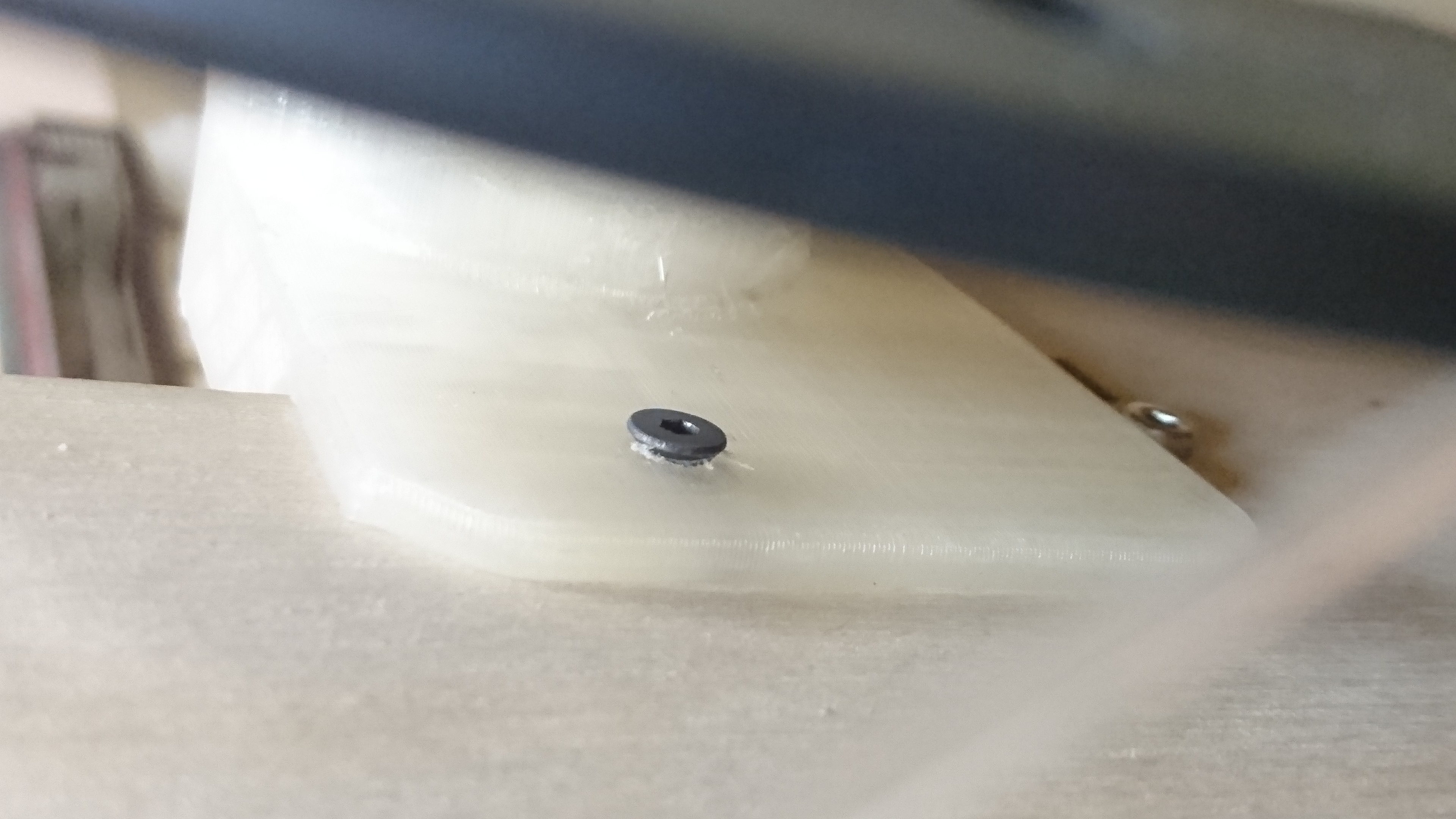

Непрочитанное сообщение sanders » 10 янв 2019, 19:30
После того, как напечатал и пристроил, понял, что надо добавить отверстие для винтика и можно будет даже зафиксировать почти штатно.
ЗЫ: лень перепечатывать, доработал дрелью.
Непрочитанное сообщение Kaktus » 10 янв 2019, 20:07
sanders писал(а): ↑
10 янв 2019, 19:30
Просто мне лень было намерять точное положение отверстия, а потом просто удалил болтик - кронштейн у меня быстросъемный, станок на этот бок для вмешательства в ливер ложится :D

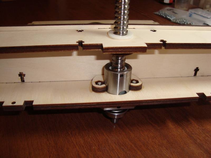

Итоги по не пошедшему в серию PRO-3. Основной задачей проекта была проверка влияния "правильной" установки ШВП на верхней и нижней опорах. По результатам долгих и тщательных испытаний преимуществ перед обычной трапецией, установленной на мотор через пружинную муфту, не замечено. Да, качество печати с ШВП отличное, но ни чем не лучше, чем с трапецией. Выглядит красиво и монументально. Однако, какой смысл городить весь этот огород? Потому не хочу вводить кого-то в заблуждение и называть установку ШВП модернизацией серийных принтеров PRO-2. Если те же результаты достигнуты при усложнении конструкции и бОльших материальных и трудозатратах при сборке, то это не модернизация, а деградация. ;)
Но для любителей ШВП и перфекционистов - вполне себе вариант! :idea: :) Если кому-то будет нужно, могу нарезать такой КИТ по цене серийного 232 PRO-2.
https://youtu.be/0r22GggYfdw
Конструкция позволяет быстро и легко заменить трапецию на ШВП без съёма и разборки стола.
Чем я и воспользовался для сравнения качества печати с ШВП и трапецией на одном и том же принтере и при прочих равных условиях.
Привод ШВП через ремённый редуктор 1/2. Точность позиционирования по Z без учёта микрошага драйвера 0.01 мм.
Чертёж для разделки концов ШВП:

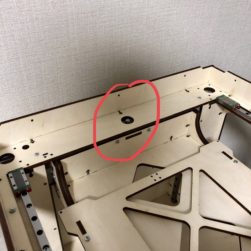

На винте Z должно что-то быть? кит pro2
Смотрю по комплектующим - ничего.
Смотрю по местным фоткам - подшипник стоит
Непрочитанное сообщение Shaman » 11 янв 2019, 17:53
Если трапеция стоит, то ничего. Можно декоративную заглушку поставить.
Непрочитанное сообщение Lenivo » 11 янв 2019, 17:59
Antt писал(а): ↑
11 янв 2019, 17:44

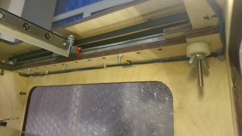

Лучше поставить подшипник и крутилку на ось - помогает при настройке принтера. Гораздо удобнее стол поднимать и опускать в ручном режиме, когда электрика не отлажена.
Непрочитанное сообщение 3D-SPrinter » 11 янв 2019, 18:38
Antt писал(а): ↑
11 янв 2019, 17:44
На трапецию лучше ничего не ставить. Но если трапеция и пружинная муфта прямые (нет биения), то и подшипник не повредит. Но и ничего не улучшит.
А вот крутилка для быстрой регулировки толщины первого слоя при начале печати может быть полезна. Чтобы не крутить барашки на столе, можно прямо винтом высоту стола подстроить. Но это очень редко нужно, потому что калибровка стола на этих принтерах может не сбиваться месяцами.
