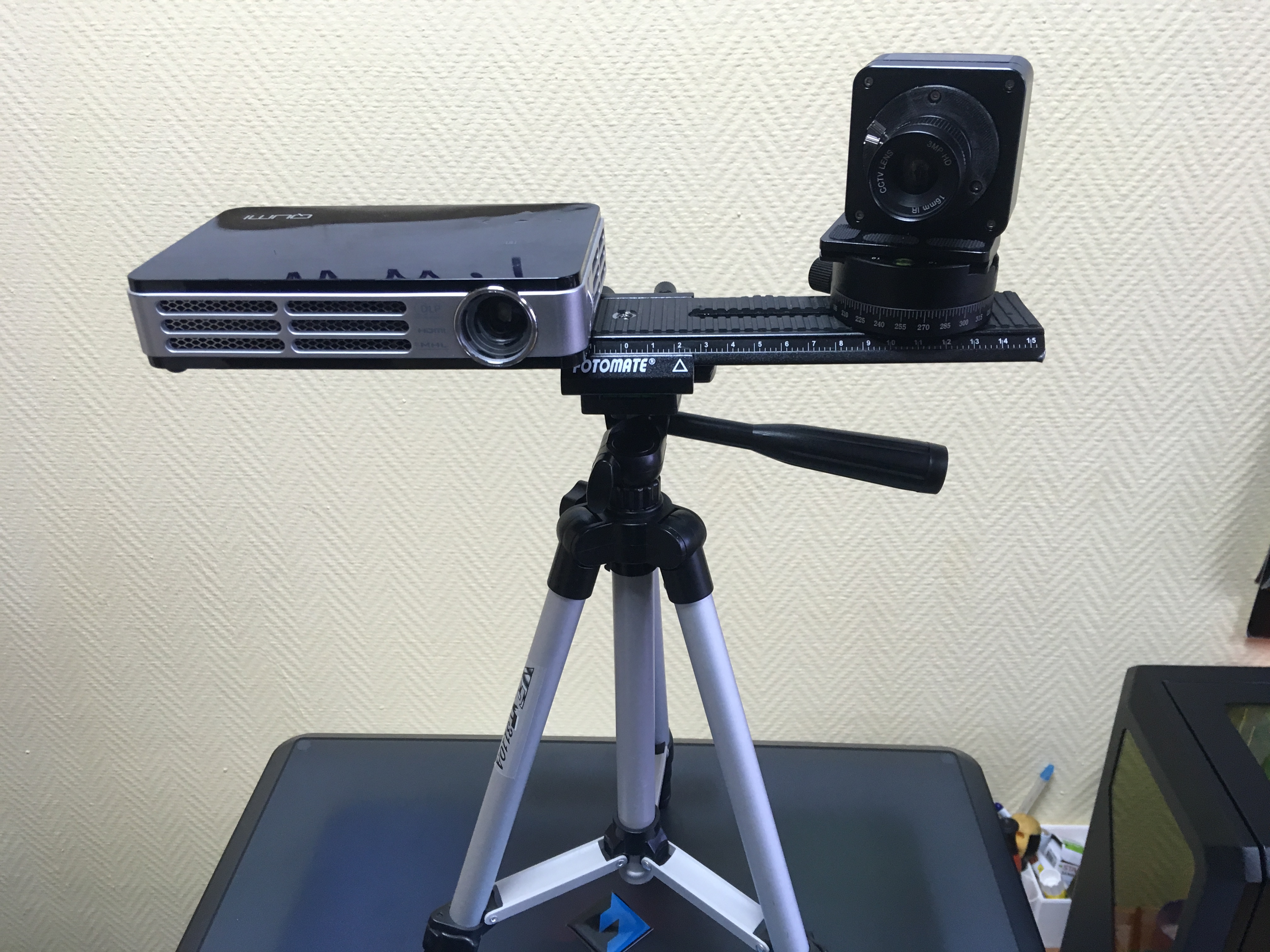

Кстати вот и моя сборка 3D сканера (пока еще неокончательная, будет дорабатываться в ближайшее время основание-линейка на котором крепится камера и проектор). Образец готовой 3D модели выложу чуть позже. Отдельные сканы выходят хорошо, а вот с совмещением и слиянием частенько проблемы, невозможно соединить все сканы в одну 3D модель, делает некорректное наложение. Возможно не находит четких точек одной модели к другой.
Объектив сейчас используется 16 мм. В самое ближайшее время буду пробовать 12 и 8 мм. С ними скорее всего картинка будет более удаленная.

Интересная "линейка" (и штатив, очень похож на мой скрипучий Rekam RT-L39 :-)) Только вот не понимаю, как камера по вертикальному углу настраивается на той головке - не вижу оси...

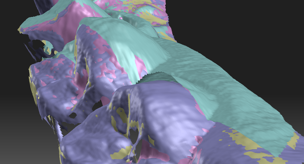

Здравствуйте, мне нужен совет, потому что я не знаю, что делать. Мне нужно отсканировать по двум осям, а затем смешать их. Я не могу выровнять сканы, между слоями всегда есть пробелы. Я приложил фотографии. Спасибо

1. Насколько точно изготовлены калибровочные таблицы, и насколько они подходят размеру сканируемого объекта?
2. Какие параметры установлены при передаче скана в список?

Я напечатал их с помощью дешевого лазерного принтера на бумаге. Размер калибровки, который я использую, составляет 62 мм. Они не идеальны, не могли бы вы посоветовать, как сделать лучше? Может быть, я мог бы заказать их в компании, которая делает рекламу с пластиком. Я мог бы дать им PDF-файлы с калибровочными шаблонами и попросить напечатать на пластике.

Я не на месте сейчас. Но если я правильно помню - качество 7%, наброски 50%.

Таблицы, думаю, лучше всего на зеркале делать... (у меня сейчас пластиковые.. но он, зараза, даже на формате А5 имеет видимый невооружённым глазом прогиб). Но ещё интересует - включены ли в программе компенсации неточного угла и смещения таблиц? Мне очень сильно помогает..

Завтра я проверю, установлены ли эти настройки. Может быть, вы знаете, как лучше всего использовать зеркало? Печать УФ(UV) на зеркале или гравировка или что-то еще?
