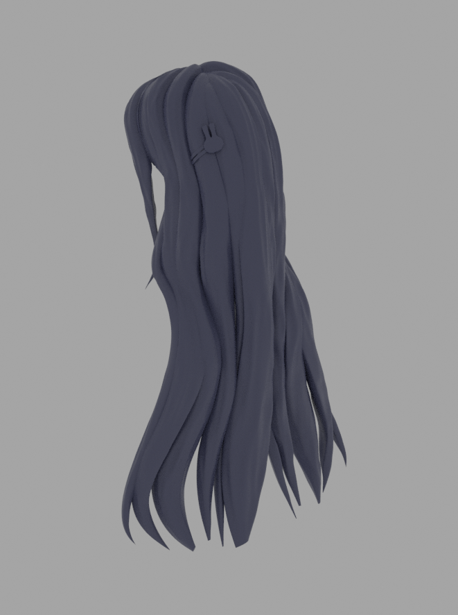

Всем привет, на днях купил фотополимерный принтер Anycubic photon mono x 6k и столкнулся с интересной проблемой:

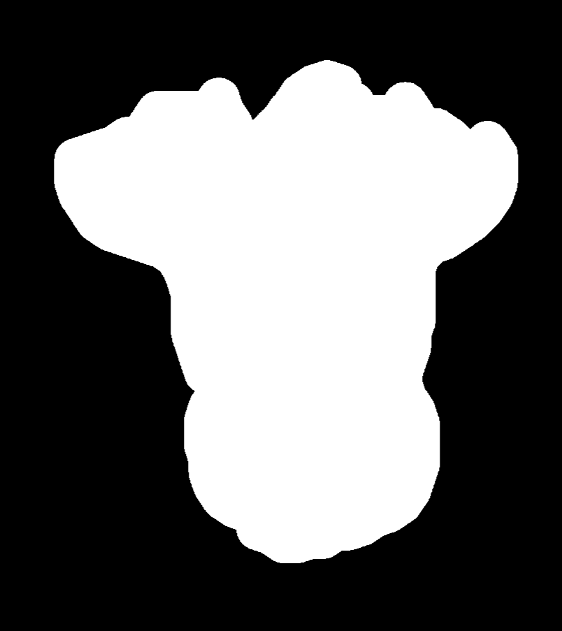

1. Имею модель волос которые хотел распечатать (модель честно скажу не самая "чистая" для печати)

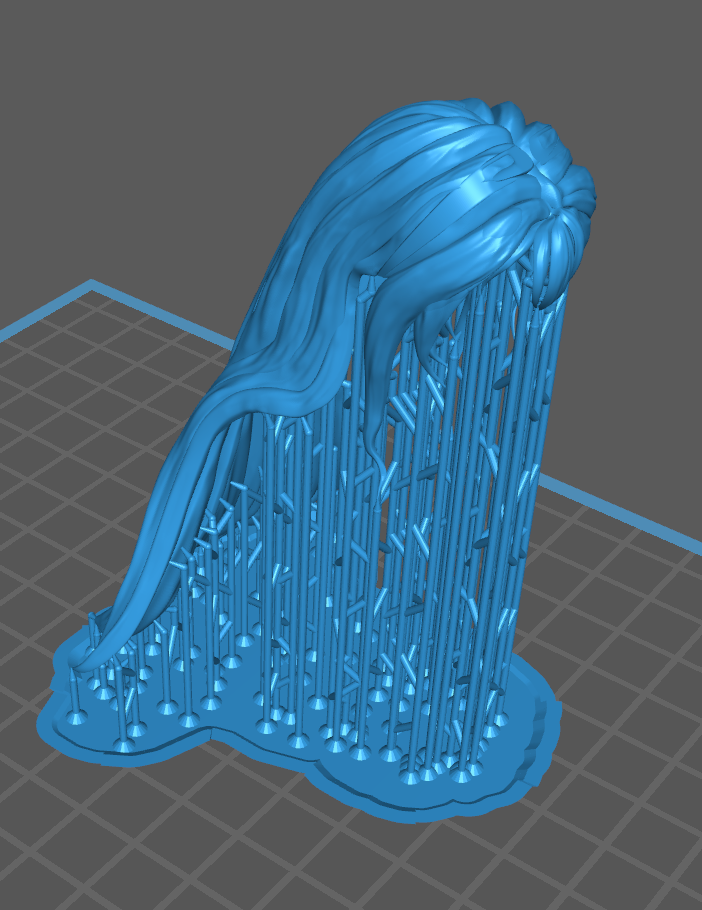

2. Закинул ее в слайсер CHITUBOX, поставил поддержки и "корыто/подложку" под модель.
3. Разрезал модель и сохранил в формате pwmb (так выглядит первый слой)

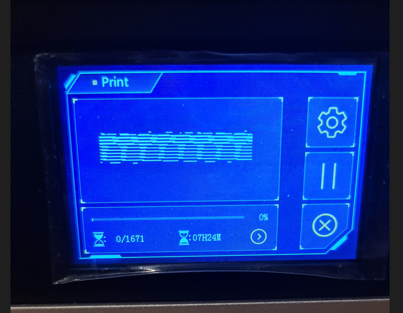

Но принтер начинает печатать какую то ересь

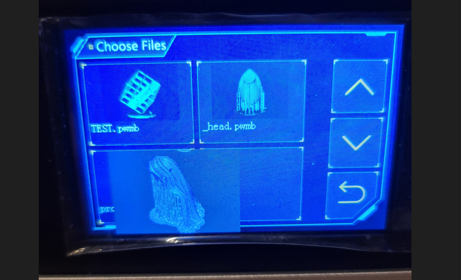

плюс как то подозрительно выглядит сам файл, точнее его картинка на принтере:

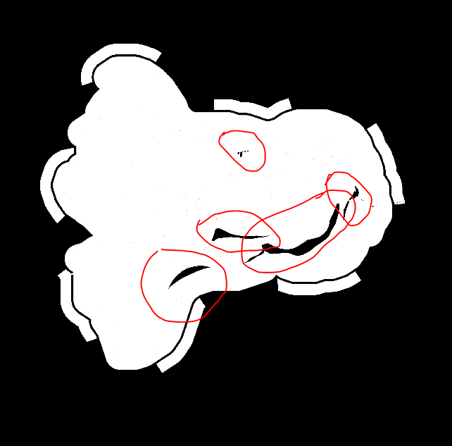

4. Перебрасываю модель в родной слайсер, но там странные пятна появились (фото первого слоя) причем, они идут по всей высоте
Отсюда вопросы:
- как почему принтер печатает не то что я нарезал в CHITUBOX?
- что за пятна на родном слайсере? и как от них избавиться?
P.S Вчера печатал голову, резал ее в родном слайсере, но там тоже были странные пятна.

Возможно модель битая - Читу лечит частично в отличии от родного. Еще лучше в Materialise Magics пролечить модель. И смотреть перед печатью все нарезанные слои в слайсере, а не только первый.

-Первый слой я показал для примера.
-Мне больше нравится ЧитБокс, почему мой принте не принял правильно его файл?
p.s
Провел интересный эксперимент: Взял модель которая хорошо(без каких либо артефактов)нарезается в обоих слайсерах. Добавил в ЧитБоксе поддержки и перекинул в родной слайсер и в нем появились артефакты. Получается, что артефакты добавляются от поддержек?

У кубиков не все гладко с прошивками иногда - прошивка свежая на принтере?
Попробуйте запустить печать без ванны и платформы, только листом бумаги дисплей накрыть - посмотреть , что он по факту выводит на экран.
Спросите в Телеге "Фотополимерные терки" - там кубиководов побольше.
