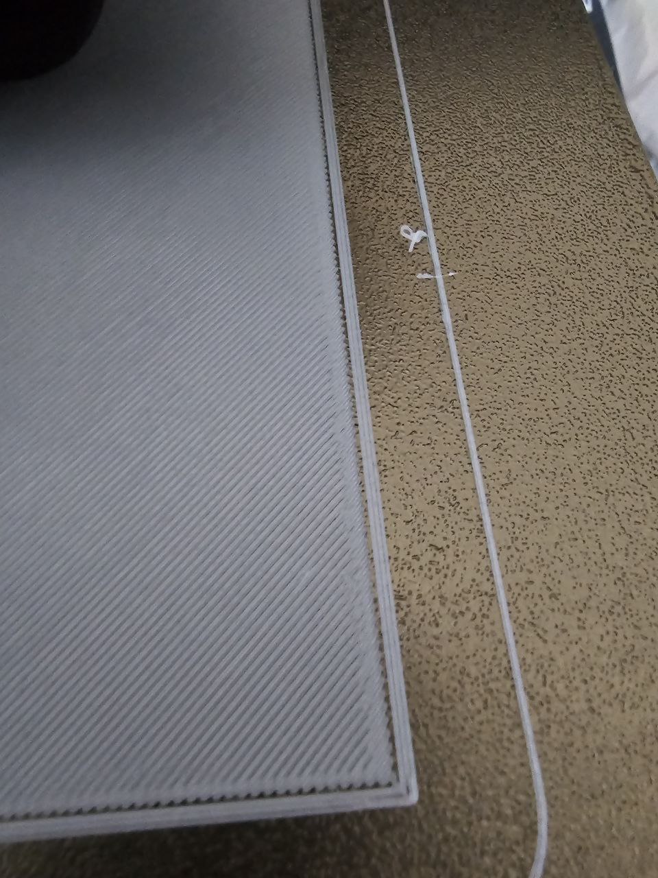

Добрый день вот такие пропуски, обычно они на первой и последней слоях детали. Как это можно исправить Принтер crux 1.

Поток увеличить
Re: Cura 5.3.1 настройка печати
Непрочитанное сообщение Vikent » 26 янв 2024, 14:38
И перекрытие добавить

он и так увеличен. если увеличить еще больше поток, то пойдут сопли по линиям,

что за перекрытия?

А экструдер правильно откалиброван? Я вижу плохое заполнение первого слоя. Может быть несколько причин. Слишком большой зазор между соплом и столом на первом слое, малый поток, неверно заданная ширина линий первого слоя.

Перекрытие периметра и заполнения. На фото между ними зазор, а должны перекрываться на 5-15%. Настраивается в слайсере.
