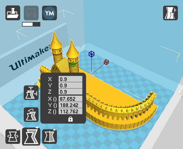

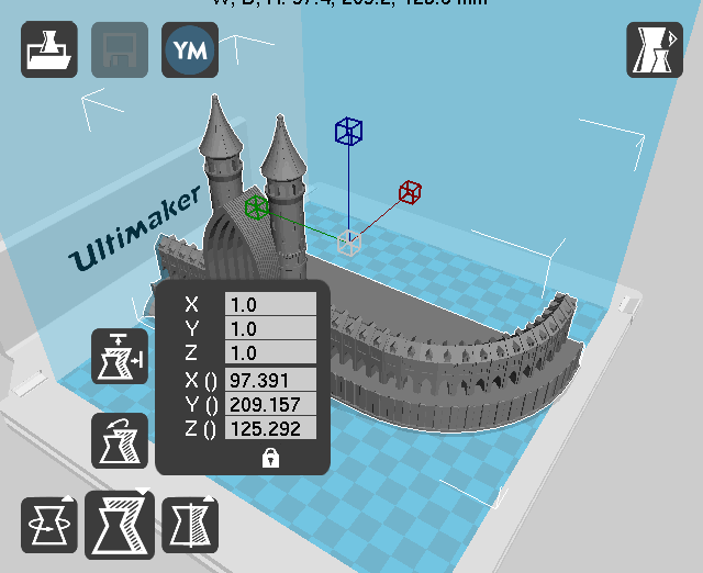

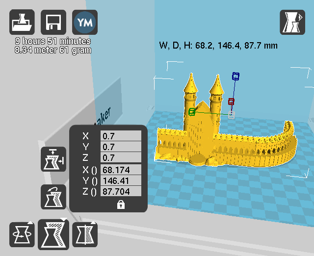

Как видим замок огромный. Поэтому я сразу приступил к проверке размера моделей частей замка. Выискиваю самую крупную (Castle_bot_1.stl) и вижу, что она не помещается на столик. Да и не желательно чтобы модель подходила к самым краям - может отлипнуть.
Уменьшаю масштаб и модель помещается.

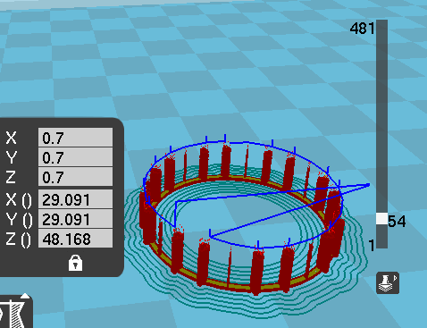

Теперь хочу найти возможный минимум размера. Для этого нахожу модель с самыми тонкостенными элементами (Tower_5.stl) и смотрю чтобы они пропечатались. Получился масштаб 0,7. Значит мой диапазон 0,7 - 0,9.

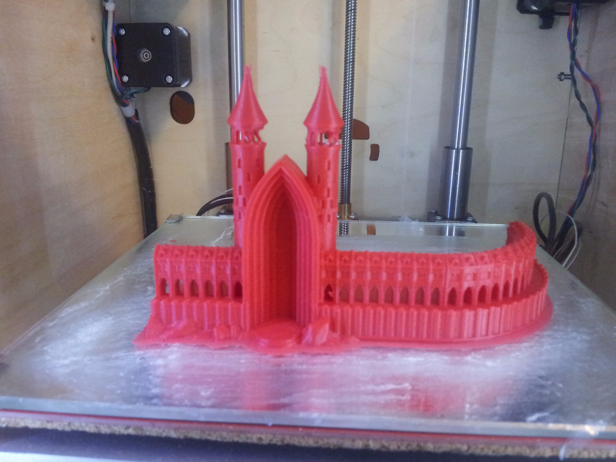

А вот уже и напечатал в масштабе 0,7. Пластик ABS, сопло 0,4 мм, слой 0,1 мм.
Что-то меня качество не вдохновило, хотя можно напильником довести до разумного уровня :)

Покрутил я длинную модель (Castle_bot_1.stl) и пришёл к выводу, что масштаб 0,7 для меня приемлем по времени печати. Если печатать слоем 0,12 мм получим предельные по разумности 10 часов печати.

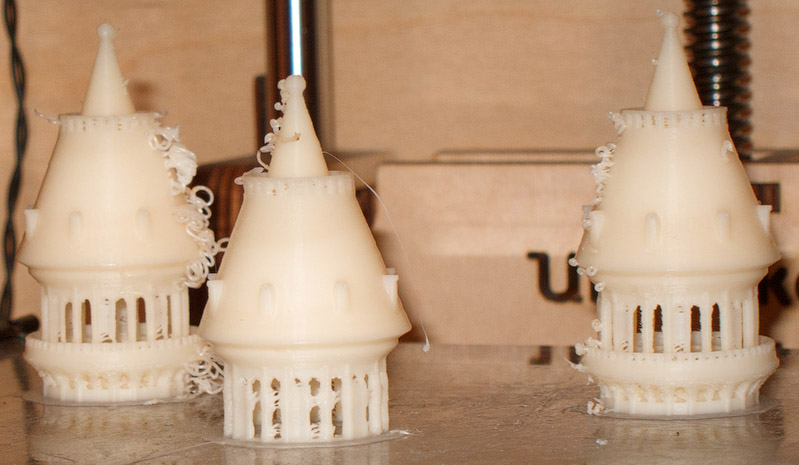

Непрочитанное сообщение AKDZG » 30 окт 2015, 14:49

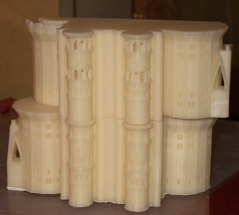

Очередная попытка. Похоже из этого пластика я выжал всё, что мог :shock:
Tower
Теперь попробую запилить всё это.

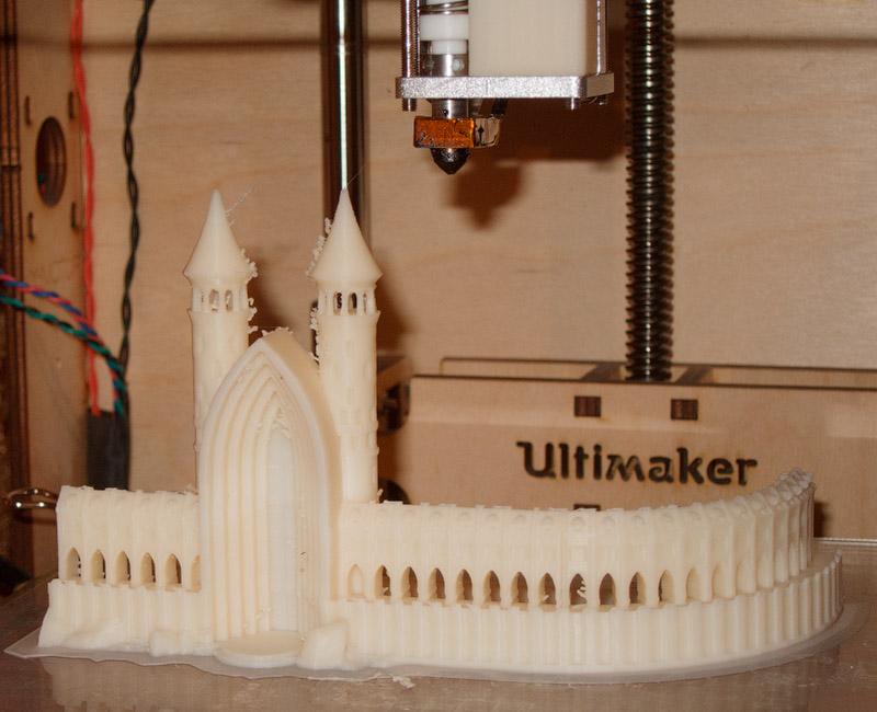

8 часов и готово :) Это очень красивая часть. Вспышка портит рисунок света и тени. Советую напечатать, как самодостаточную деталь.
Castle_bot_1.stl

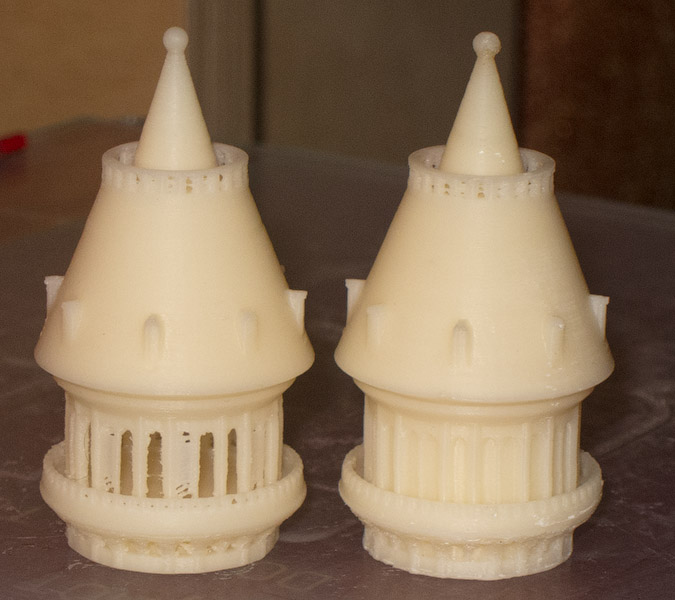

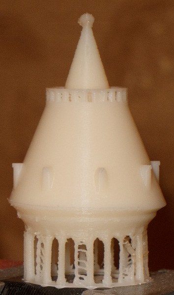

Застрял я на печати вот этих башенок
Слишком они мелкие. Оставляю их на потом. Может соплом 0,25 мм смогу напечатать.

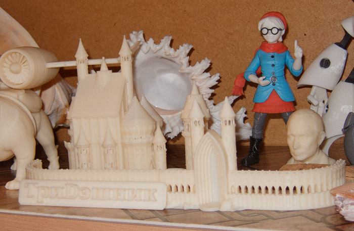

Непрочитанное сообщение AKDZG » 13 ноя 2015, 07:13

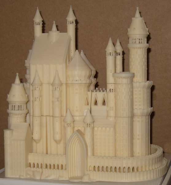

И так вот предварительная версия замка (не хватает нескольких мелких башенок)
Теперь начинаю замену деталей с не аккуратными оконными проёмами. В модель вставляю цилиндр и проёмы становятся рельефом.

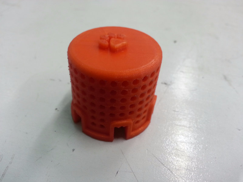

Непрочитанное сообщение oigen » 01 фев 2016, 06:00

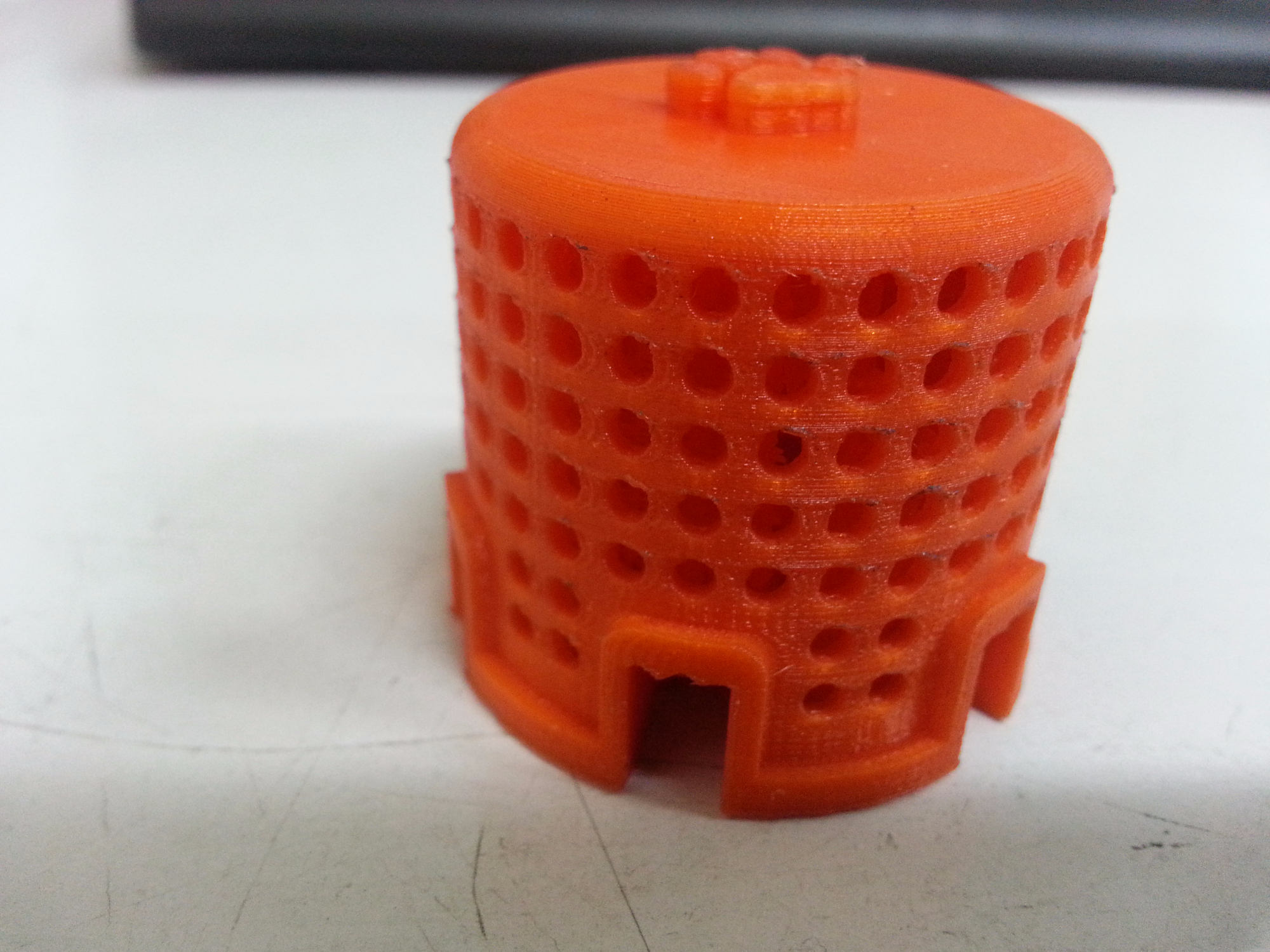

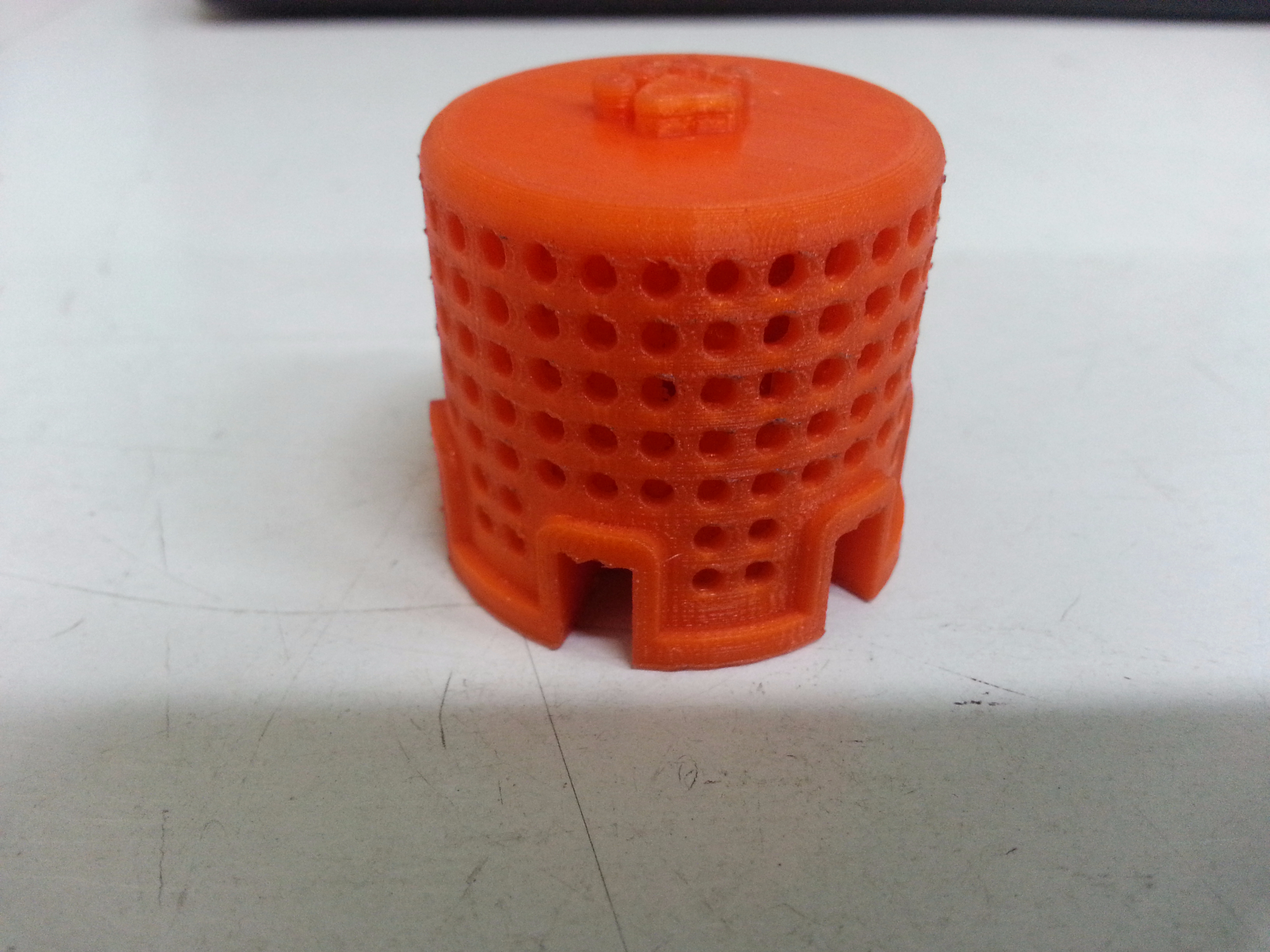

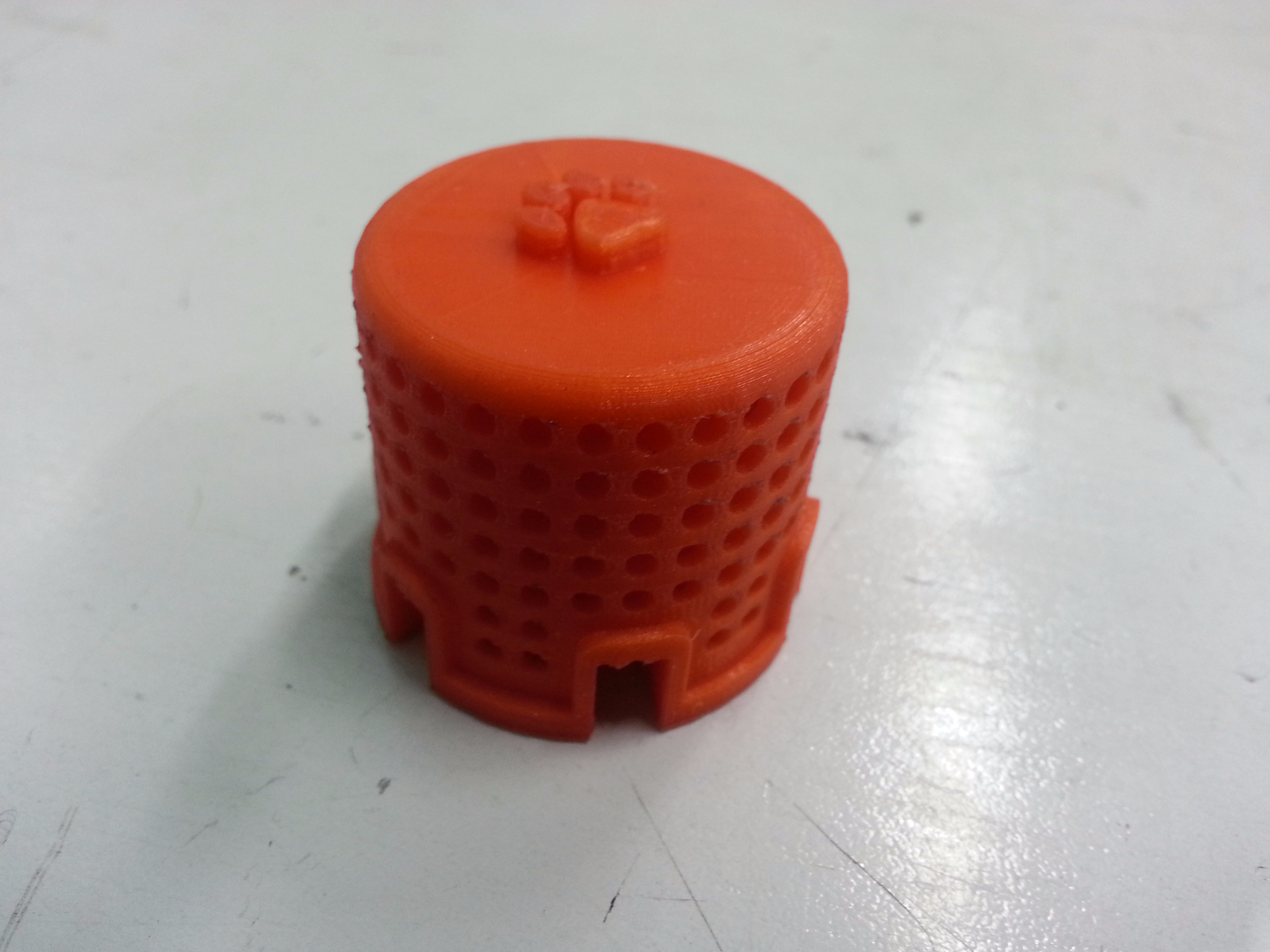

к замку может и не относится, но вот печатал рассекатель с множеством отверстий, думал, что не получится ибо деталь достаточно мелкая, 3.5 см диаметр и отверстия примерно по 1.5 мм, стенки тоже около мм, внутри пустота. Напечатал с 1 раза на Спринтере соплом 0,2 мм, за 5 часов слоем 0,1 мм, скорость примерно 50 мм/сек. деталь фотал без какой либо обработки, только часть поддержек удалил
Re: Печатаем Средневековый Замок
Непрочитанное сообщение AKDZG » 01 фев 2016, 06:07
oigen писал(а): Напечатал с 1 раза на Спринтере соплом 0,2 мм, за 5 часов слоем 0,1 мм, скорость примерно 50 мм/сек.
Отличный результат! Но замок таким соплом почти нереально напечатать. Соплом 0,4 некоторые детальки по 10 часов печатались.
Непрочитанное сообщение kasper » 07 ноя 2016, 10:18
может купола перепечатать и вклеить потом? а так вроде все норм
Непрочитанное сообщение AKDZG » 07 ноя 2016, 10:30
kasper писал(а): может купола перепечатать и вклеить потом? а так вроде все норм
Лучше внутрь башней цилиндры вставлять, иначе не знаю как эти опоры напечатать можно. Если только соплом 0,2 мм :)
