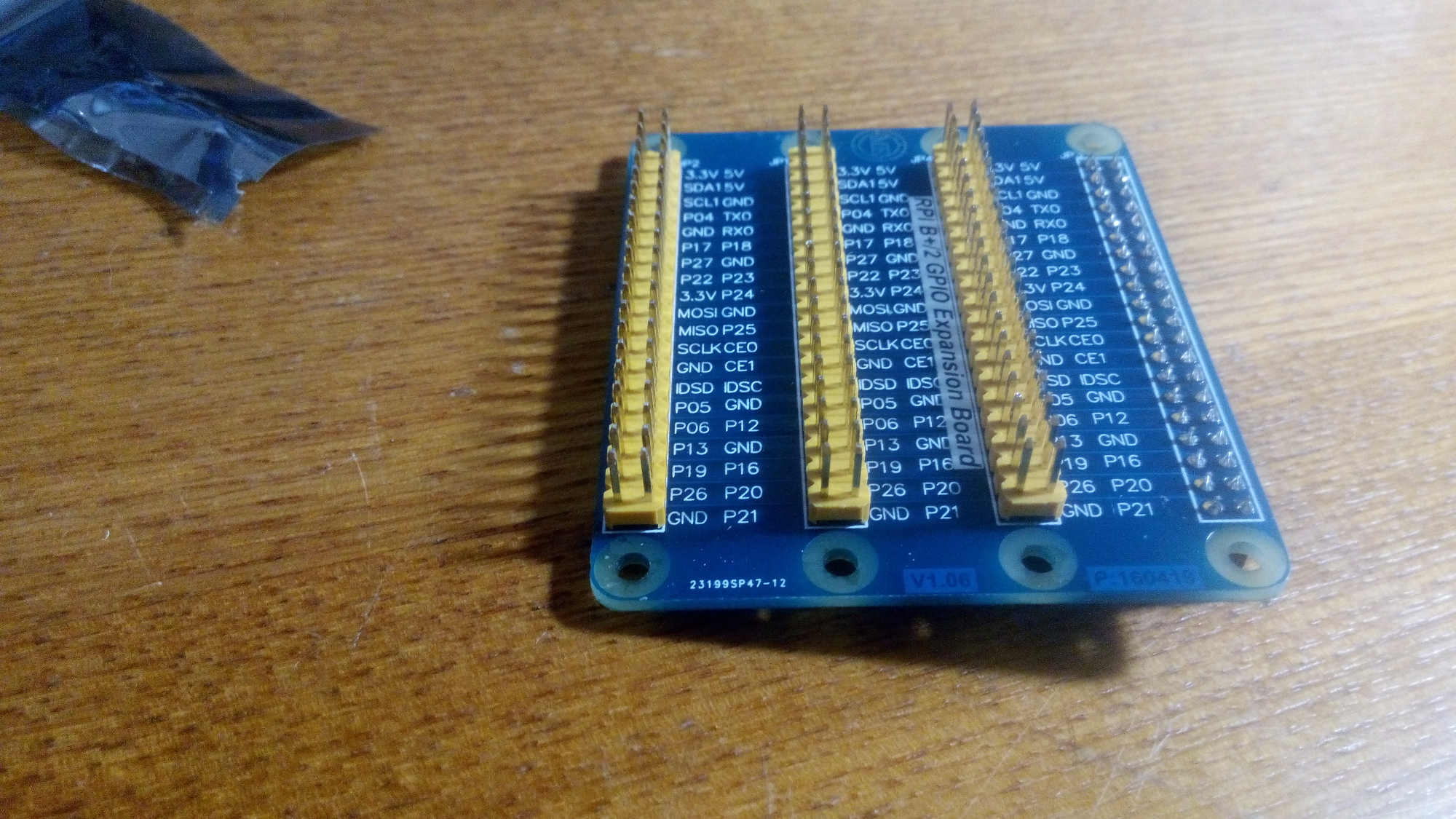

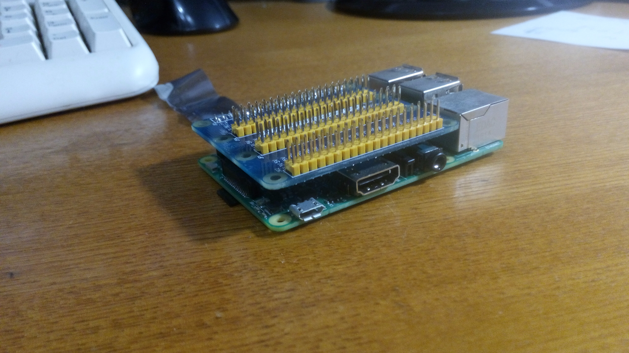

Приехал тут умножитель шины для малинки :
В общем это совершенно стандартный расширитель просто паралелит всю шину вот и думаю на его базе вертикально строить платы расширения
