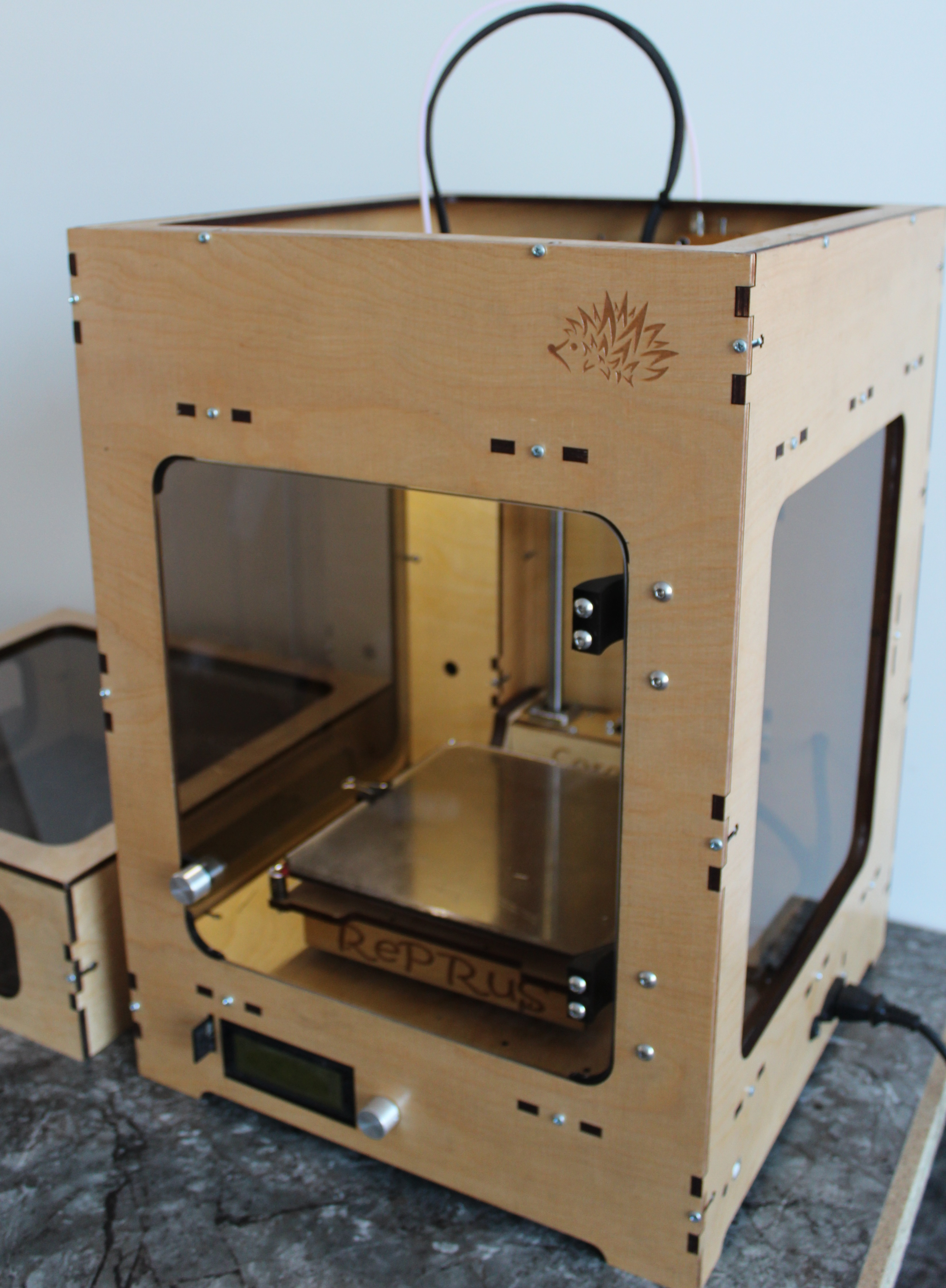

Немного 3d Принтер RePRus!
В совокупности фанера + стекло, дали ряд положительных качеств, таких как снижение шума, вибраций и высокая жесткость конструкции и основное это термокамера которая дает возможность получать напечатанные изделия высокого качества с хорошей спайкой в слоях, еще есть ряд материалов таких как ABS и Neylon для которых термокамера просто необходима,
Характеристики 3д принтера REPRUS
Тип кинематики : Core XY
Технология печати: FDM/FFF
Область применения: для дома, для офиса, небольшого производства, школ и учебных заведений.
Точность позиционирования по: XY 0.005мм. (Профильные рельсы )
Материал, используемый для печати моделей: НС-19, ABS, PLA, HIPS, FLEX, Watson
Диаметр пластика: 1,75 мм
Скорость перемещения: до 200 мм/c
Размер рабочего пространства: X 210мм, Y 210мм, Z 265мм (высота)
Количество экструдеров: 1
Толщина печатаемого слоя: от 0,05 мм
Диаметр сопла: 0.4мм, 0.3мм, 0.2 мм.
Подогреваемая платформа: есть
Закрытый корпус: Есть (материал корпуса: стекло, шлифованная фанера 6мм)
Наличие LCD-экрана: Есть
Поддержка карт памяти: Есть
Интерфейсы: USB
Электроника: 32 бит.
Совместимость с программным обеспечением: Windows XP, Vista, 7, 8; MAC, Linux
Габариты: 373 мм ? 383 мм? 525 мм
Потребляемая мощность: пик 300 Вт
Вес: 15 кг
