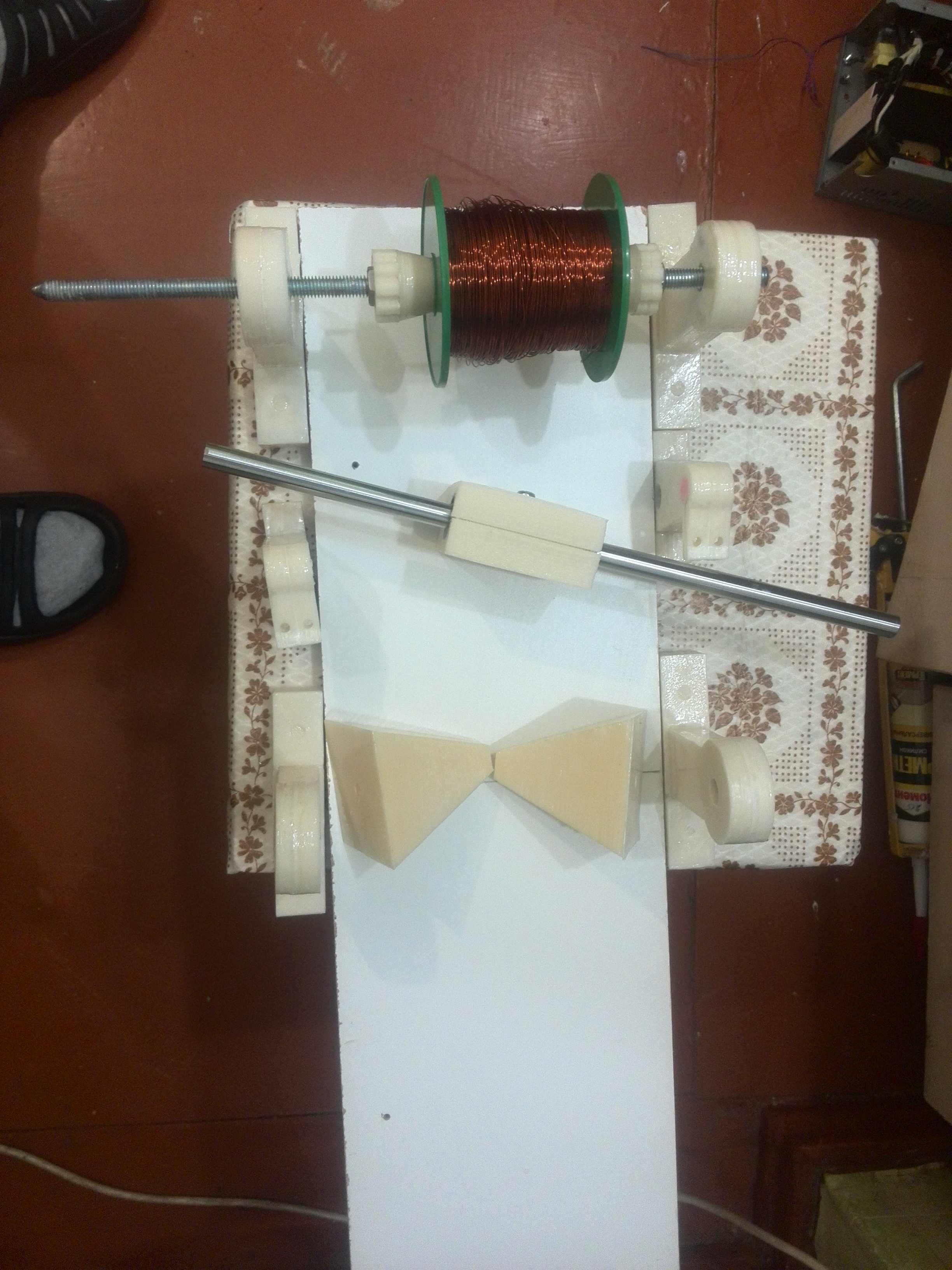

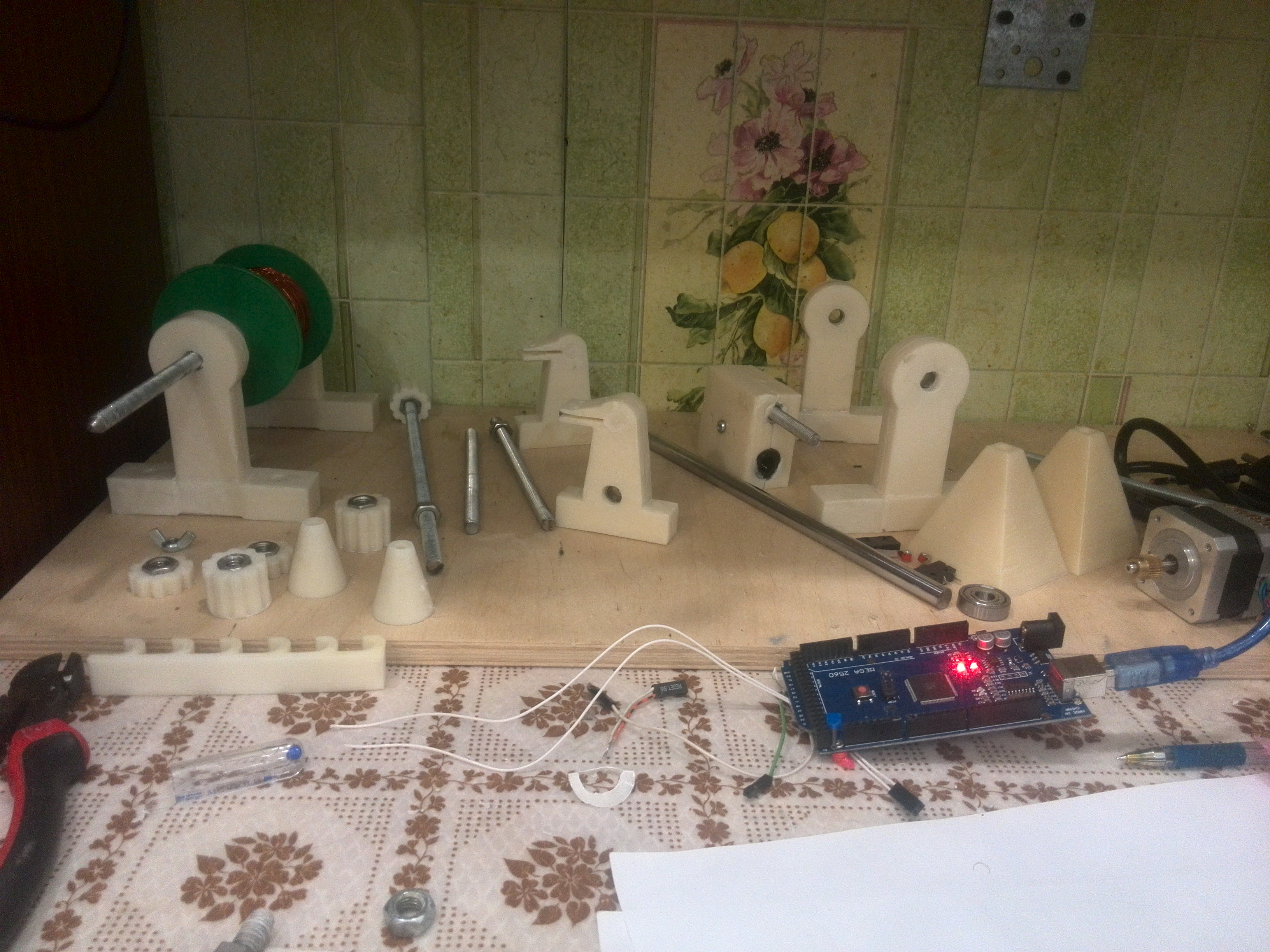

Просто купить трансформатор мне показалось не интересным,короче посмотрев несколько роликов про переделки трансов я принял решение, что для своего устройства я как минимум сам намотаю обмотки. Потом посетила мысль,если делать устройство для решения такой задачи почему бы его не автоматизировать? Пара шаговых двигателей, ардуина мега и горсть концевых выключателей -были в наличии(2й ш бот я так и не собрал).
Сразу начал воплощать свои мысли в пластике.

На данном этапе напечатаны практически все детали,по сути остаётся все собрать,подключить и настроить,правда посылка с Китая содержащая кабели для коммутации ещё в пути,есть пока и без этого чем заняться.

Основная проблема на данном этапе это создание скэтча,т.к. не приходилось ещё этим заниматься и опыта нет. Поэтому буду рад если кто поможет,может приходилось подобное делать.

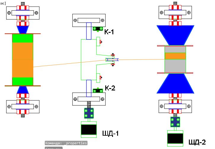

Транс питает нагреватели через реле твердотельные,которыми управляет рампс.
Шд2 крутит катушку на которую мотает,при этом г кодом задается полное число оборотов.
Шд1 крутит шпильку, на которой ездит ползунок регулирующий плотность намотки.Г кодом задается скорость движения ползунка.К1 и К2 концевики определяющие размер катушки ,при достижении их ползунком меняется направление движения ползунка.
Г код как вариант,но можно и без него мне кажется посложнее будет,хочу туда лсд2004 прикрутить.
Схема есть,но от руки,добирусь до дома накадаю. Буду благодарен за помощь с прошивкой,проект будет открытым и если кто заинтересуется сможет без проблем повторить.

Re: Намотчик обмоток
я себе это вижу так:
- Вложения
- намотчик.JPG (46.27 КБ) 12156 просмотров

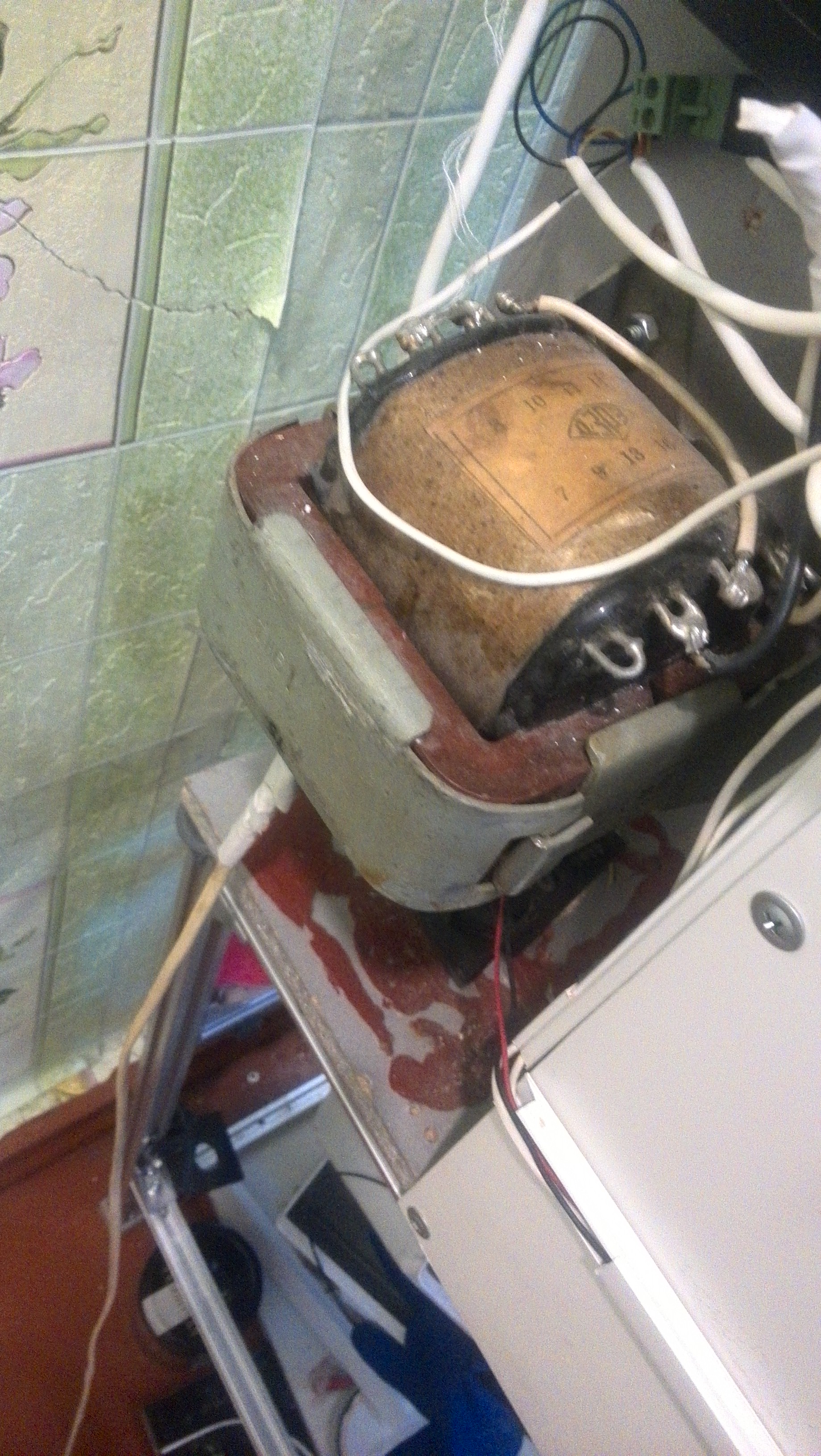

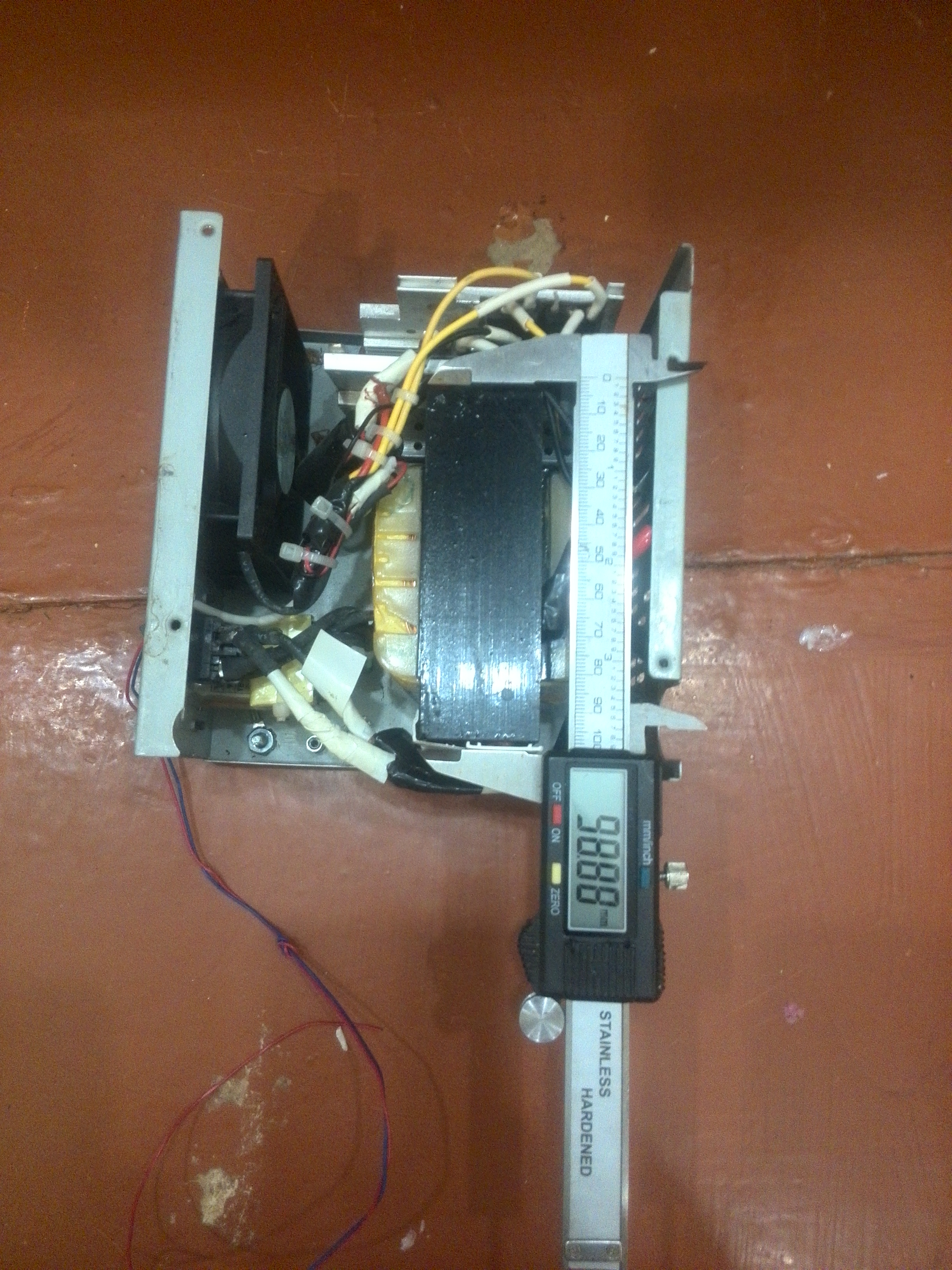

Кроме того есть заготовка на перемотку- транс от упса,который не вывозил по току и силно грелся,а железо вполне нормальное.
Почему в сутках не 36 часов
- 707dm
- Сообщения: 241
- Зарегистрирован: 22 окт 2015, 18:14
- Имя: Дмитрий
- Откуда: Иркутск
- Благодарил (а): 1 раз
Самое интересное то что магнитопровод в месте соединения пластин похоже вдоль проварен сваркой,а ведь это способствует нагреву.,болгарка тут решит что с этим делать.
