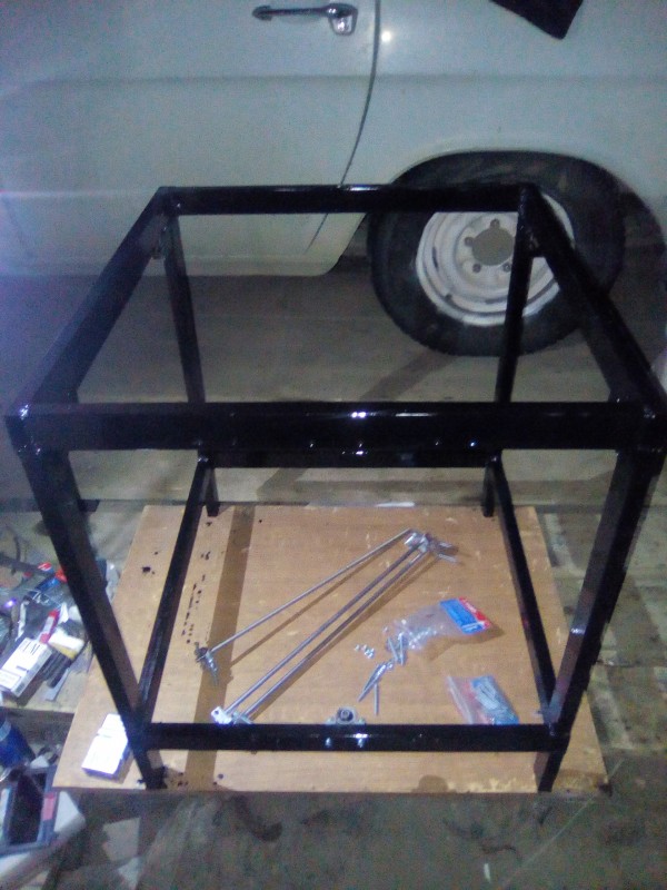

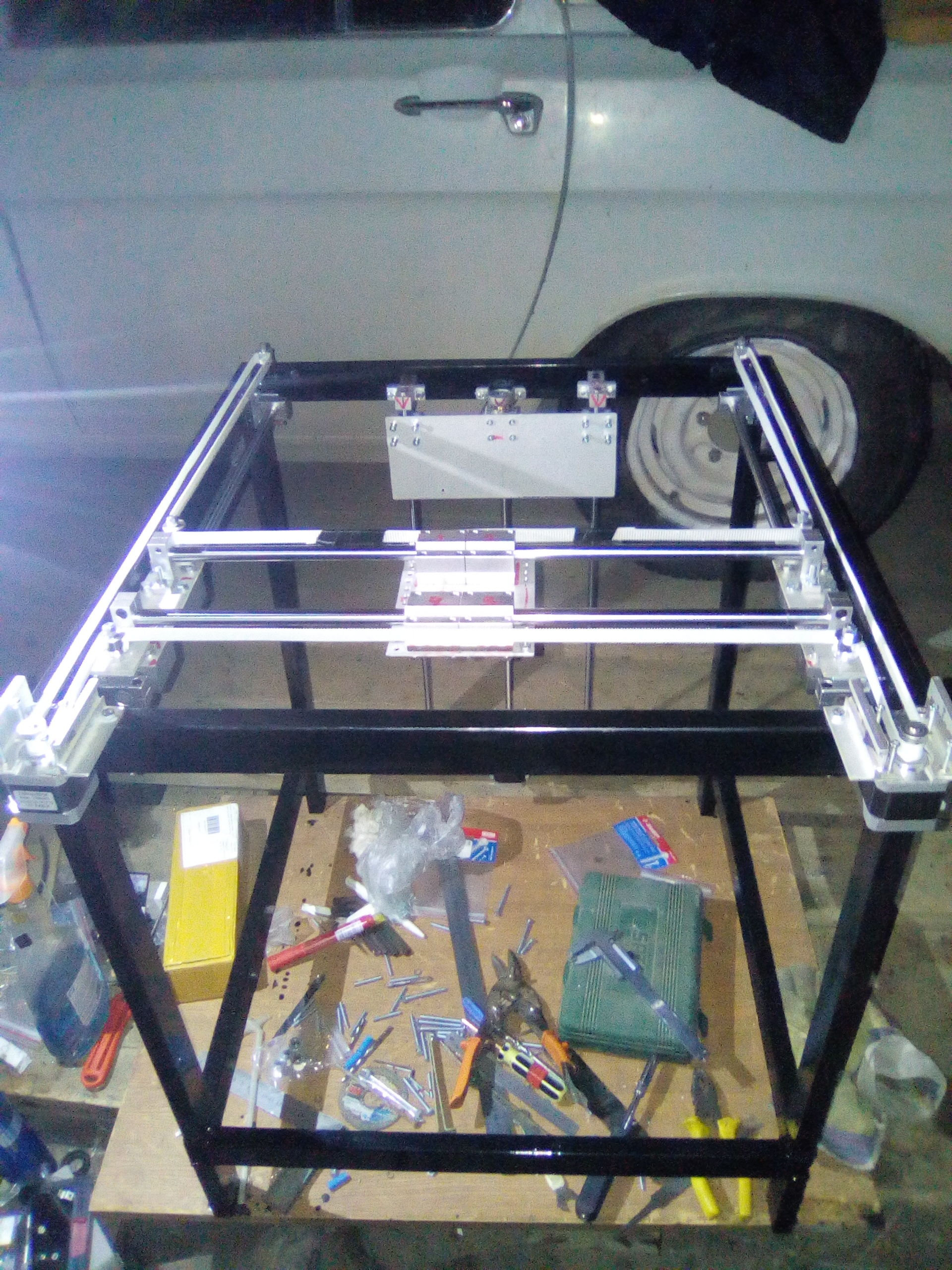

Прикупил требухи - для создания сего чуда. сварил корпус за пару вечеров
вечер
это время примерно с 18 00 до 21 00

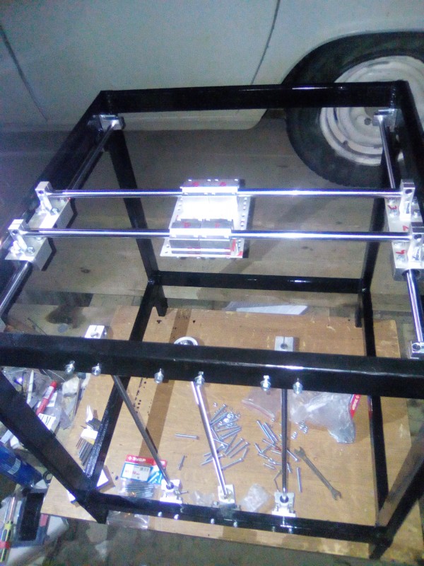

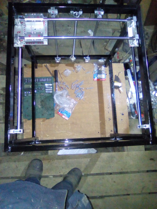

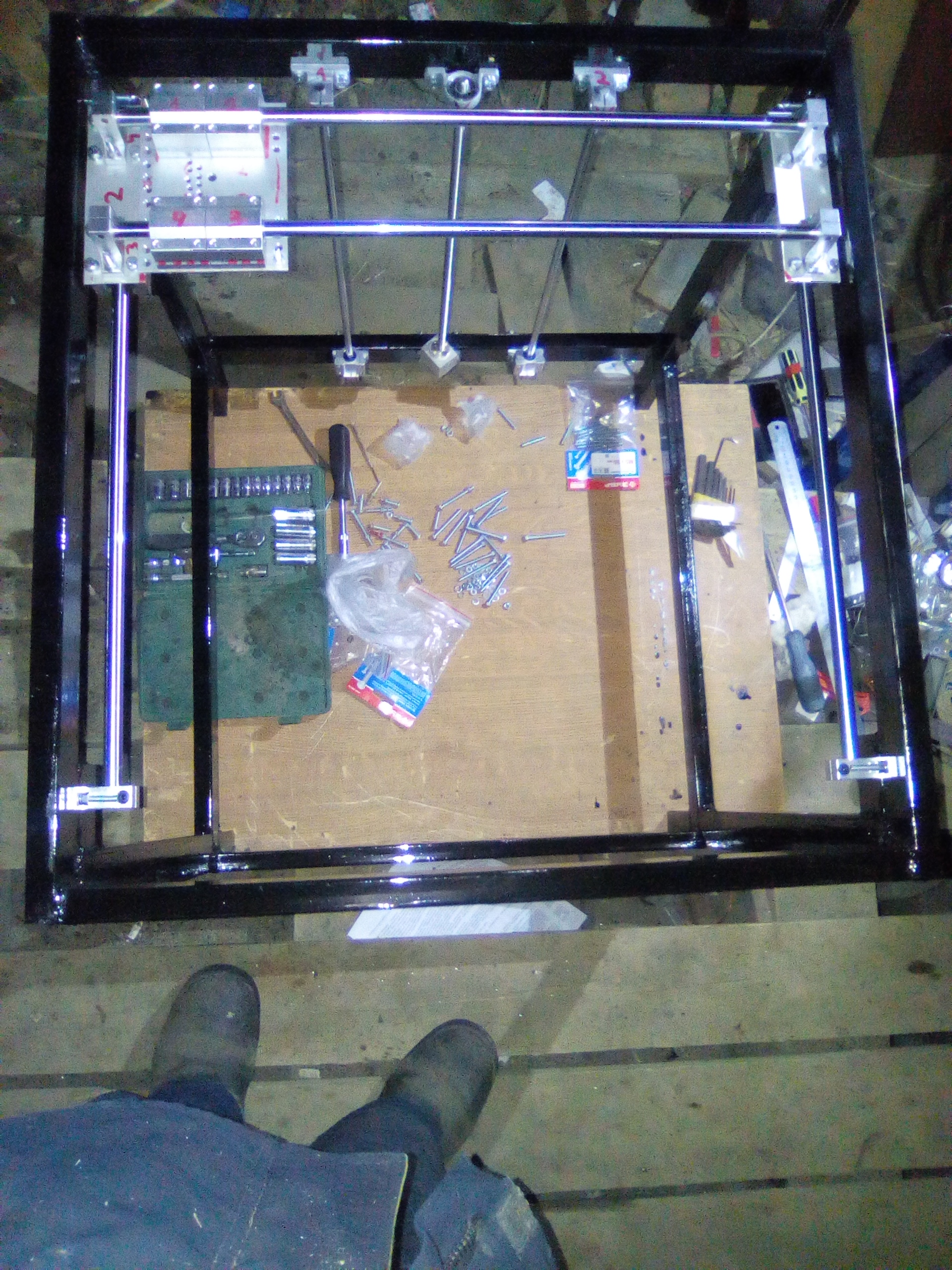

так же за пару вечеров накрутил оси z x и y. смотря на многих понимаю как же легче тому у кого есть хоть какой то доступ к 3д принтеру - потому как печатать крепежи из пластика проще чем выпиливать и высверливать из сплавов самому.
Одно радует что в гараже есть почти все под рукой - инструменты и железо.
При сборке сразу бросается в глаза ось z - слишком тонкие валы - 8мм.
По осям x y вроде все в порядке, валы на 12мм. Держат хорошо и не прогибаются. Длинна всех валов 500мм
Не жалею что взял такие длинные - потому как при сборке и установке всех креплений и кареток область печати уменьшается на много
вечер

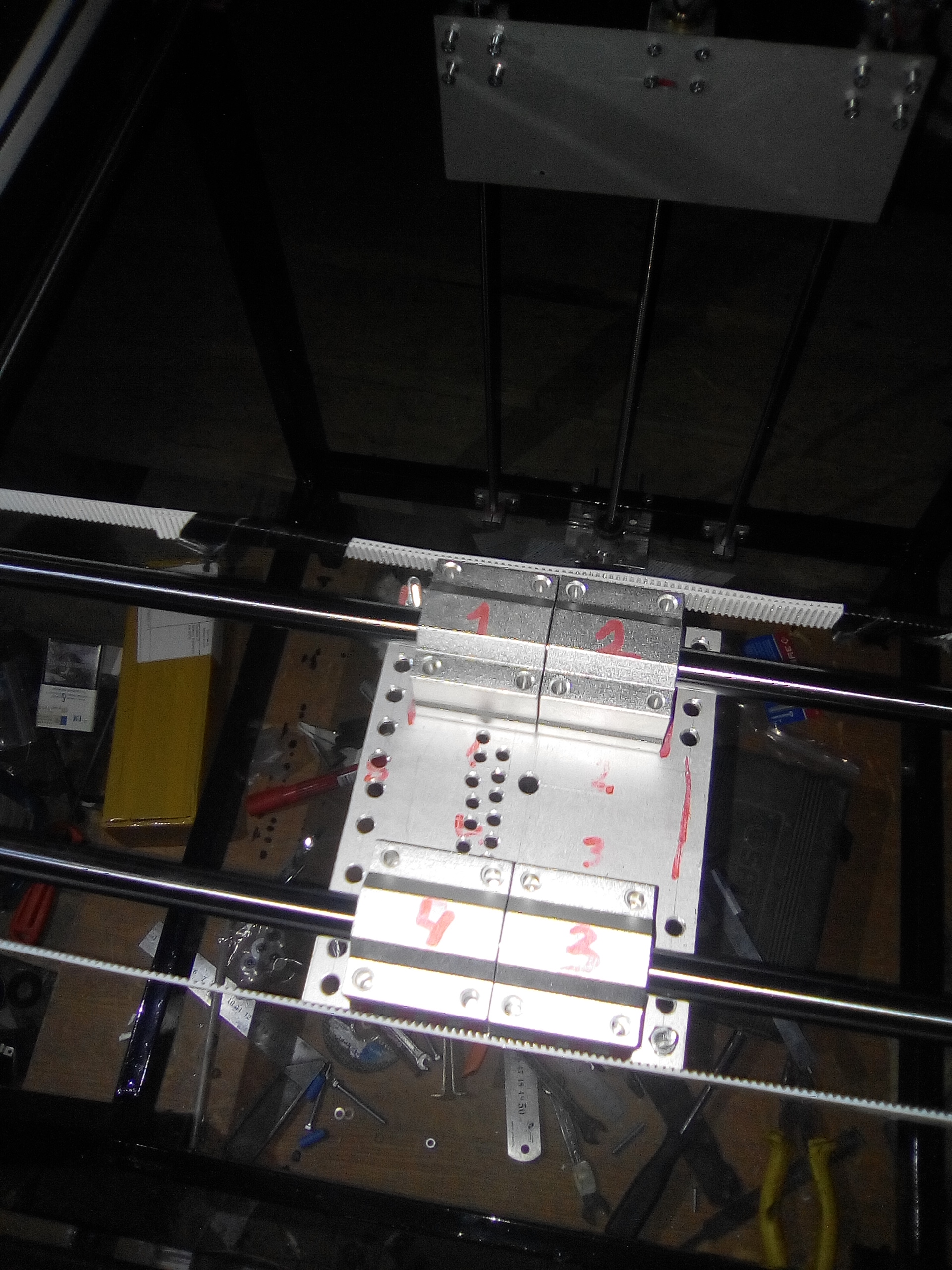

Запердолил шаговики, отрепетировал соосность и уровень шпулей с шаговиками.

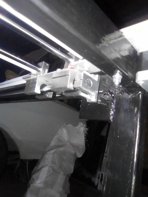

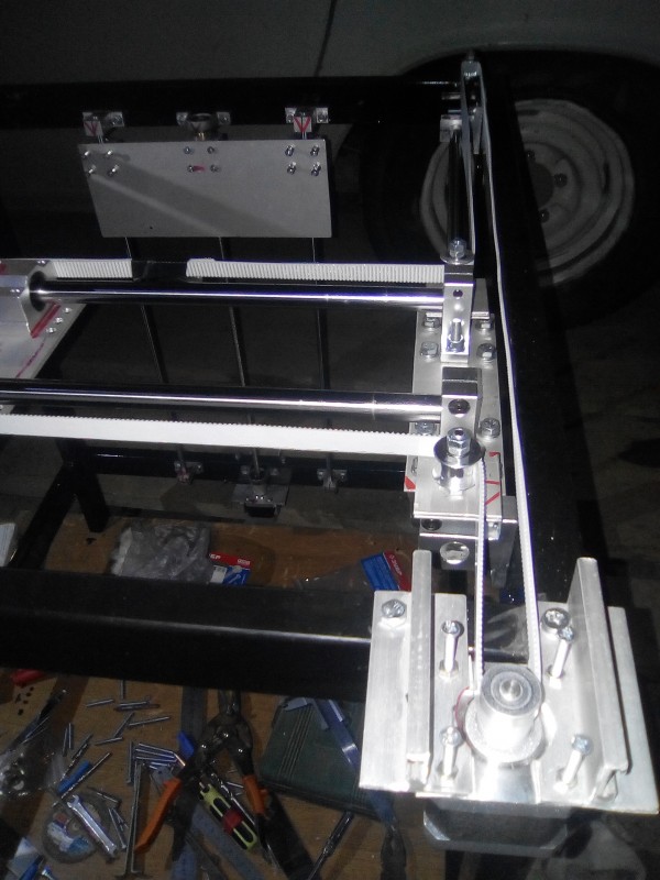

Конечно сварщик из меня не очень, но прислюнявить могу
. Осталось закрепить натяжитель- фиксатор ремня к коретке хота

Раму одобряю: можно будет параллельно как верстак использовать!
Советую сразу заменить валы оси Z и для перемещения стола использовать 2-3 винта. При таких подвижных массах консольно закрепленный стол будет сильно дрожать, особенно на 8-ках.
ИМХО, тут лучше коре-ху схему взять. Н-бот более требовательный к механике, ремням.

а почему нет? станок должен быть тяжелым! сразу предусмотрите возможность обшить бока чем нибудь, например модельным пвх пластиком, чтоб и пыли меньше летело и температура внутри была повыше

а белый ремешок двигатели потянут на таких габаритах и на валах?
- Сообщения: 1229
- Имя: Денис
- Откуда: Дубна
- Благодарил (а): 44 раза
- Поблагодарили: 124 раза
Re: H-bot из проф.трубы-20х40х1.5 мм [v7a7s7]
Белый ремешок скорее всего быстро развалится. У него корд стальной, а в принтере слишком сильный изгиб. Обычный черный в данном применении лучше, или там с кевларовым стекловолокном.
Ну да !!!!!
Валы оси z - однозначно будут меняться .
На счет ремешка - согласен жестковат - металл есть в нем. -----------ВСКРЫТИЕ ПОКАЖЕТ )))
И верстак ! ну согласен столик с него прочный )).3D-SPrinter писал(а): ↑12 дек 2017, 13:52Alex Post писал(а): ↑Вчера, 14:52
Ну вы блин даёте (с)
Безумству храбрых поем мы славу! Безумство храбрых — вот мудрость жизни! (с)
