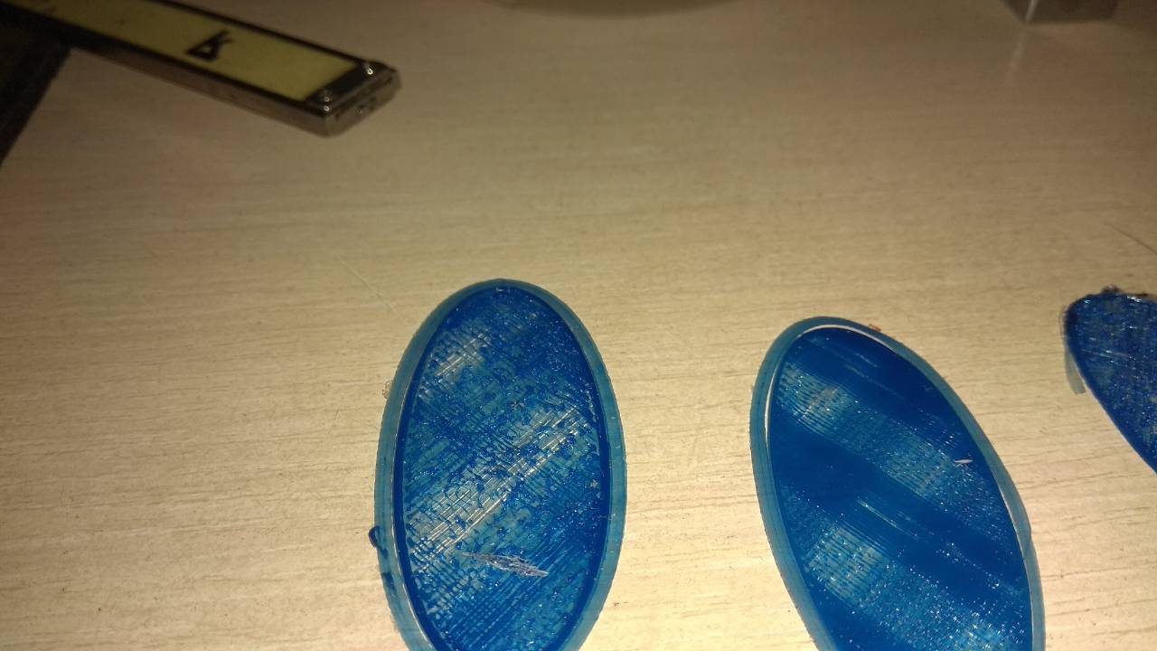

Товарищи друзья гуру. подскажите в чем может быть проблема... пользуюсь Simlify 3D . недавно принтер начал печатать полосами. в чем может быть проблема? на фото, то что получается
0-02-04-5457fb0e37bb88a83a17682773143292c7670be683c747f549230489c9afacbf_c4345f6c.jpg
0-02-04-3113d1aab80dc0089032eacebbdab9fd922777a1dcd3fdb436566b153c9e4e46_150c3eaa.jpg

Проблемы с экструзией. Засорилось сопло или образовалась пробка в хотэнде. Радиатор хотэнда обдувается?

Могла ослабнуть затяжка винтом на ведущей зубчатой шестерёнке в экструдере. Надо винтик подзатянуть.
