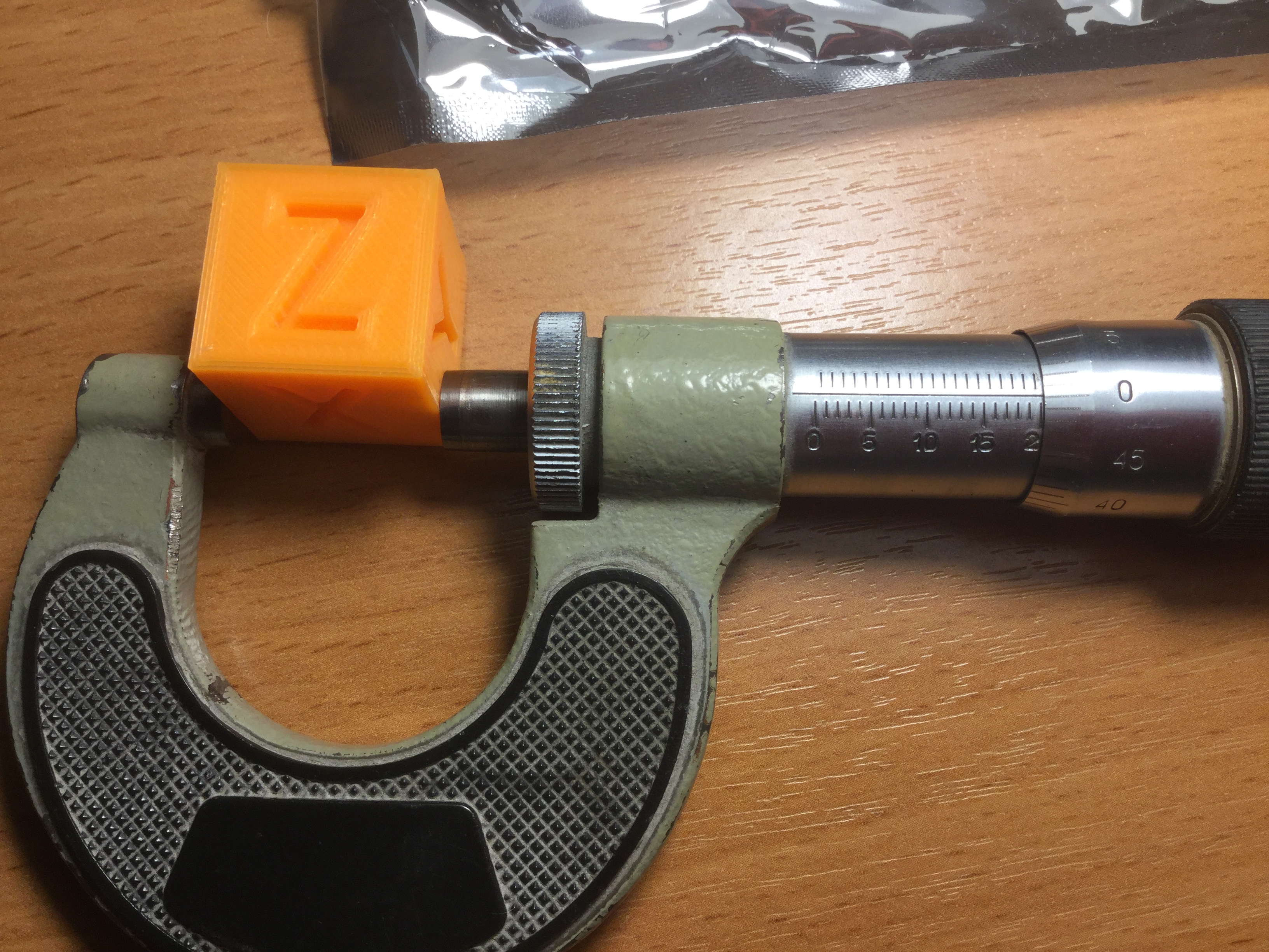

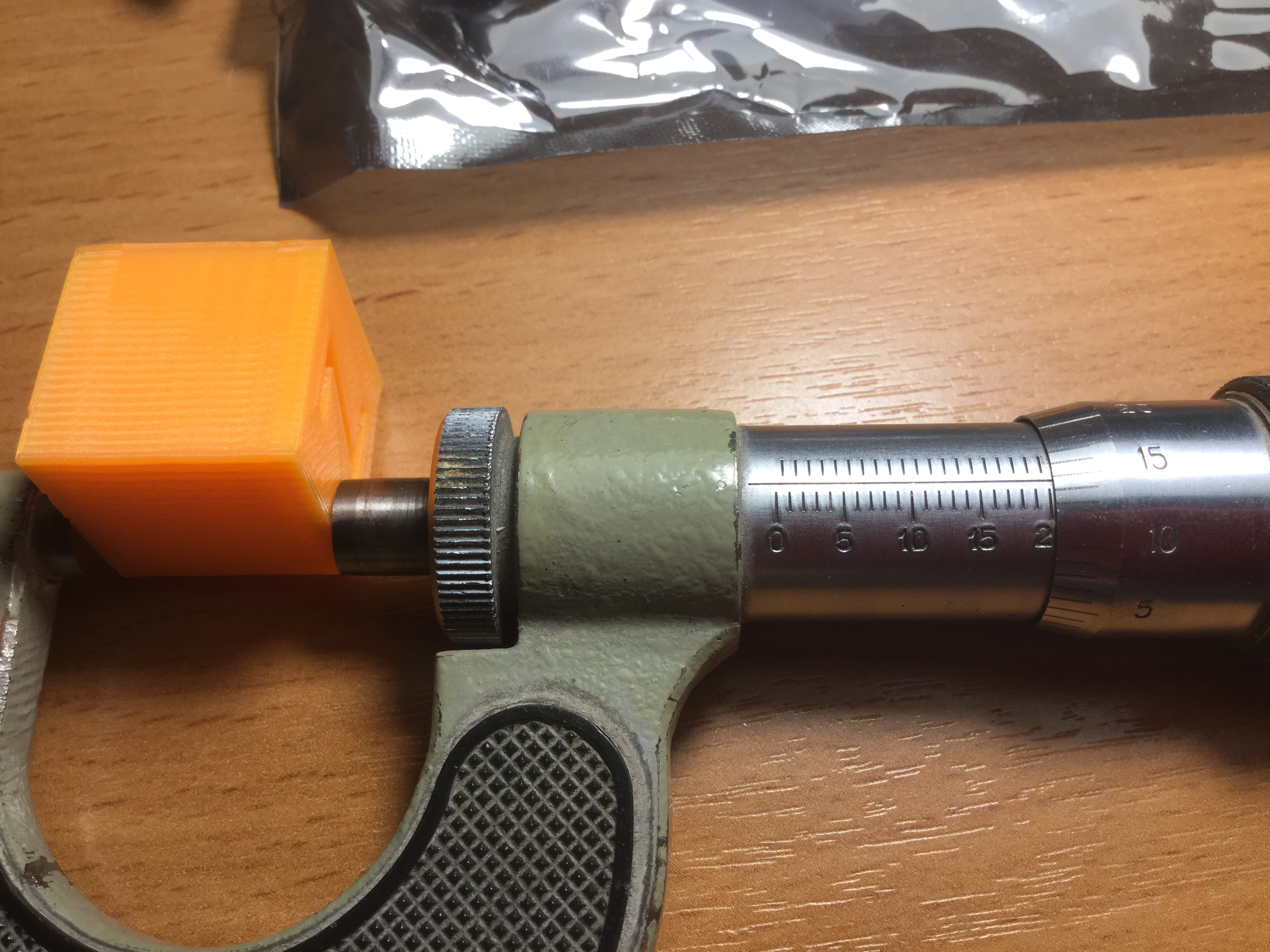

Верхний слой гладкий и ровный, мне кажется переэкструзии нет. Я печатал калибровочный куб и он получился отличного качества, только размер по Z оси больше на 0.2 мм. По XY осям все было отлично. На днях перекалибровал экструдер, так как он выдавливал меньше пластика чем положено. Например при команде выдавить 300 мм пластика мотор подавал 290 мм и я пересчитал шаги. Теперь при печати PLA пластиком и потоке в 100% по XY осям те же 0.2 мм появились. То есть сейчас при печати куба все его стороны одинаковы.
На фотографиях по осям XY тестовый кубик имеет идеальный размер 20.0 мм. По оси Z измерял штангельциркулем и он показывал 20.2 мм, микрометр показывает 20.15 мм.

Ну судя по фотке - +0.15, а не 0.20. И судя по отсутствии "слоновьей ноги" на первых слоях - именно там эти 0.15 и спрятались. Нужно просто чуть ниже откалибровать первый слой, чтоб сопло "в нуле" касалось стекла, но не давило на него, и все будет тютелька в тютельку. Сейчас же, скорее всего, ноль откалиброван "по бумажке". Вот этот зазор и дает + по Z. Если вылезет "слоновья нога" - убирать ее только процентом экструзии, ни в коем случае не калибровкой по Z. Вот тогда будет что то более менее точное :) Но - хочу огорчить - это будет недолго ;) Всеж точность по Z в 3д печати штука такая....
