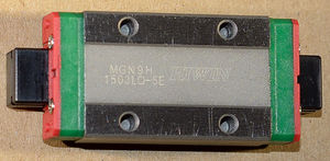

Китайские MGN9H
Описание
В последнее время в 3D принтерах набирают популярность китайские профильные рельсовые направляющие MGN9
Плюсы: высокие ускорения перемещений каретки Минусы: качество китайских рельс низкое - могут быть дёрганья и тугой ход. Выход - покупать дорогие HIWIN, которые делятся на китайские и оригинальные или дорабатывать дешёвый вариант.

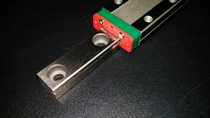

Опыт доработки тугих рельс 1
Из обсуждения на Форуме. Автор Андрей 3D-SPrinter Ссылка на сообщение.
Не надо разбирать каретки, менять шарики и т.д., потому что проблема не в каретках, а в самих рельсах. Я тут раздобыл метровый рельс из промышленной партии (на лазерный резак), так вот к нему все каретки с алишки прекрасно подходят, не закусывают и не хрустят. А вот рельсы с алишки идут все разные, по некоторым те же самые каретки еле ползают. Отсюда я сделал вывод, что надо дорабатывать сами рельсы. Оказалось, это не так сложно. Берётся зубочистка диаметром 2 мм, натирается зелёной пастой ГОИ с машинным маслом, и плашмя этой зубочисткой полируются желобки под шарики на рельсе. Минут через 5 такой полировки каретки начинают ходить по рельсе гораздо легче (под собственным весом при наклоне ), без закусывания и хруста. Грязь от полировки, конечно же, нужно смывать бензином, или хотя бы протереть ваткой с 646-м растворителем, чтобы она не попала внутрь каретки. Ну и главное не перестараться, чтобы не появился люфт каретки на рельсе.
Опыт доработки тугих рельс 2
Насыпать на пазы рельсины буквально мизер пыли из пасты ГОИ (с булавочную головку) и продёрнуть через неё каретку, чтобы абразив попал внутрь каретки. Дальше швыркаем кареткой по рельсе и удивляемся, насколько она начинает ходить легче и без закусов. Потом всё тщательно промываем бензином, смазываем, и получаем идеальные рельсы с нужной степенью натяга.
Расхаживать рельс с пастой надо с напрягом, поворачивая каретку относительно рельса. Когда начнёт легче ездить, каретку и рельс надо промыть, высушить и смазать. После этого закусывать не должно.
Опыт доработки плавности хода рельс
Автор Роман zmeyfish. Ссылка на сообщение.
Удалено по причине частого брака при доработке этим способом

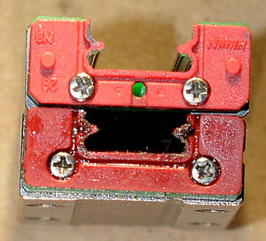

Ступенька в канале каретки китайских рельс
Ступенька
Автор доработки Дмитрий Vector3D
Смог малость сверлом диаметром 2,2 мм шлифануть, довел до зеркала и сейчас нормально стало, почти не клинит, вернее на работе не сказывается. Правда долго шлифовать пришлось, сверло тоже шлифанулось. Хорошая закалка.
Налил масла на сверло и долго мусолил туда сюда, слегка получилось убрать косяк, по крайней мере переход не такой резкий стал.
